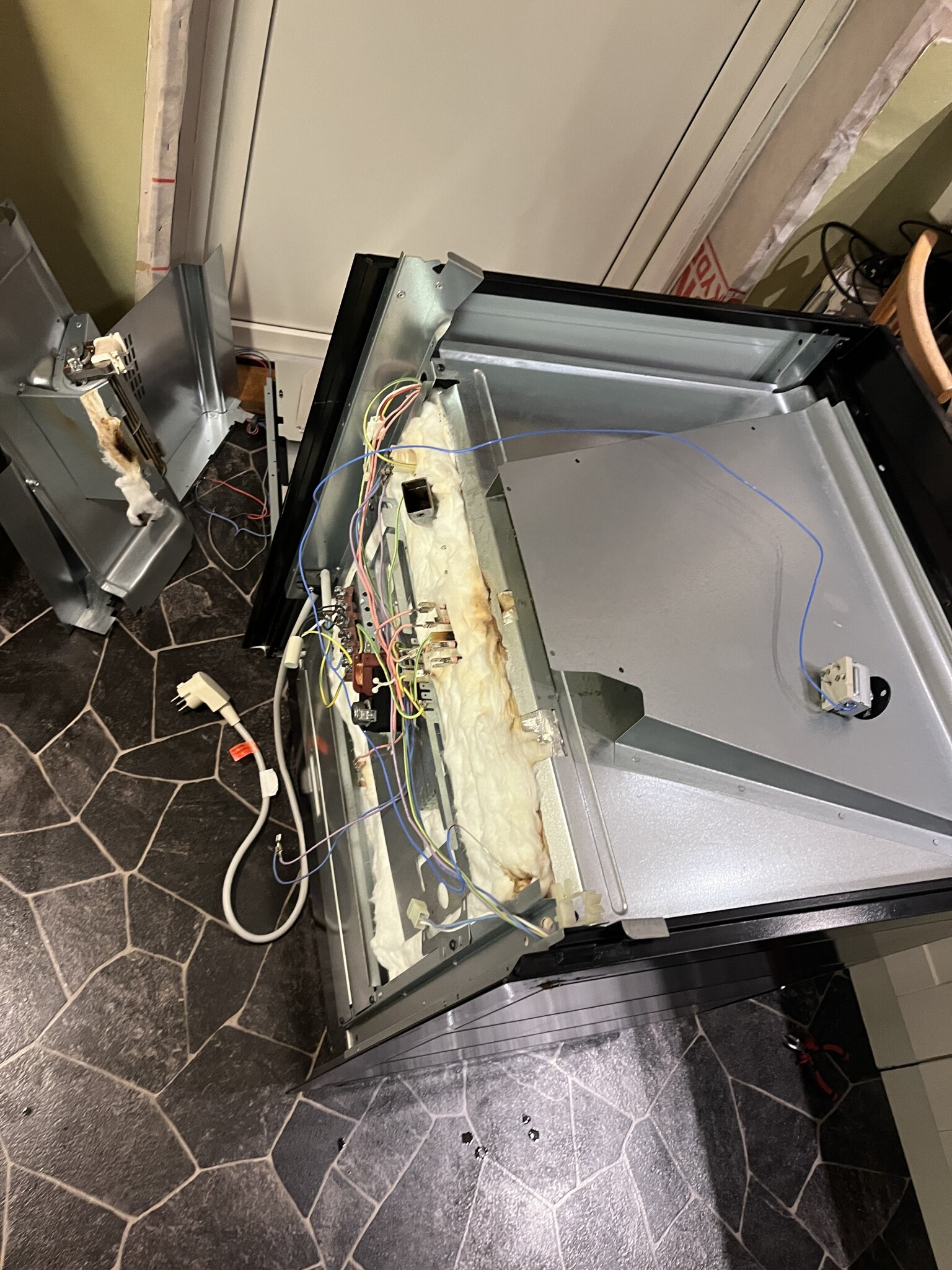

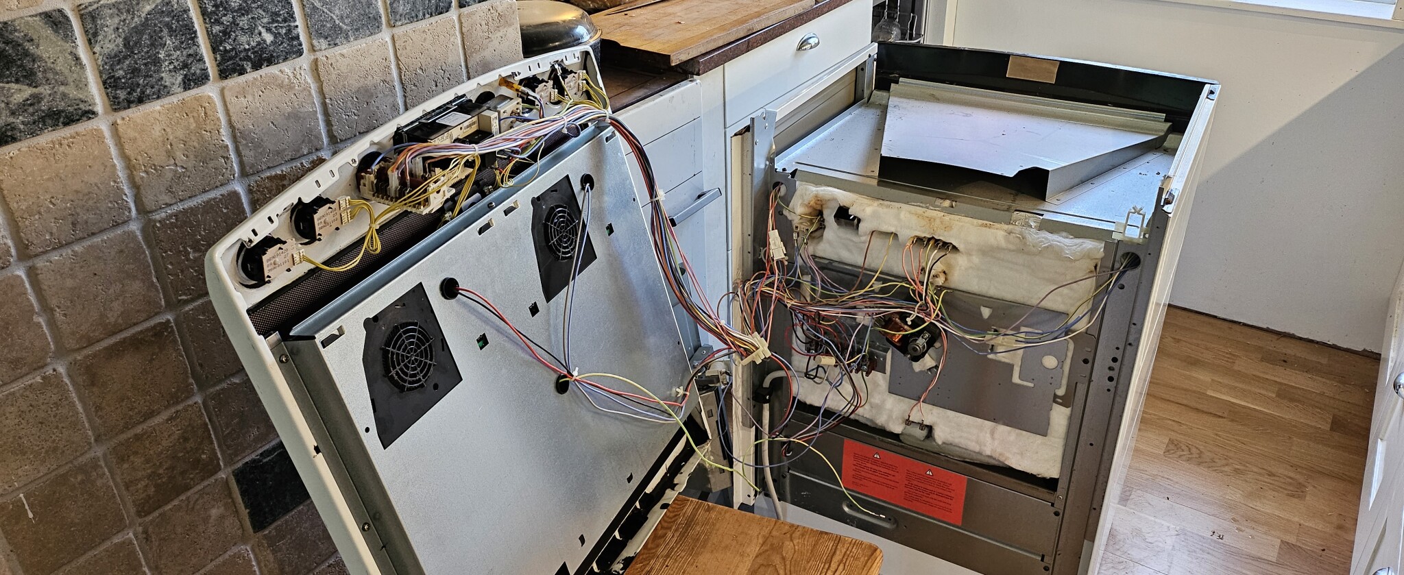

Den som designat den här spisen borde ha ett kok stryk. Det är extremt bökigt att plocka isär den. Det är tusen trådar som håller kvar det man vill ta bort och de är korta så att man måste ta till obekväma arbetsställningar för att komma åt att plocka isär.A Avemo skrev:

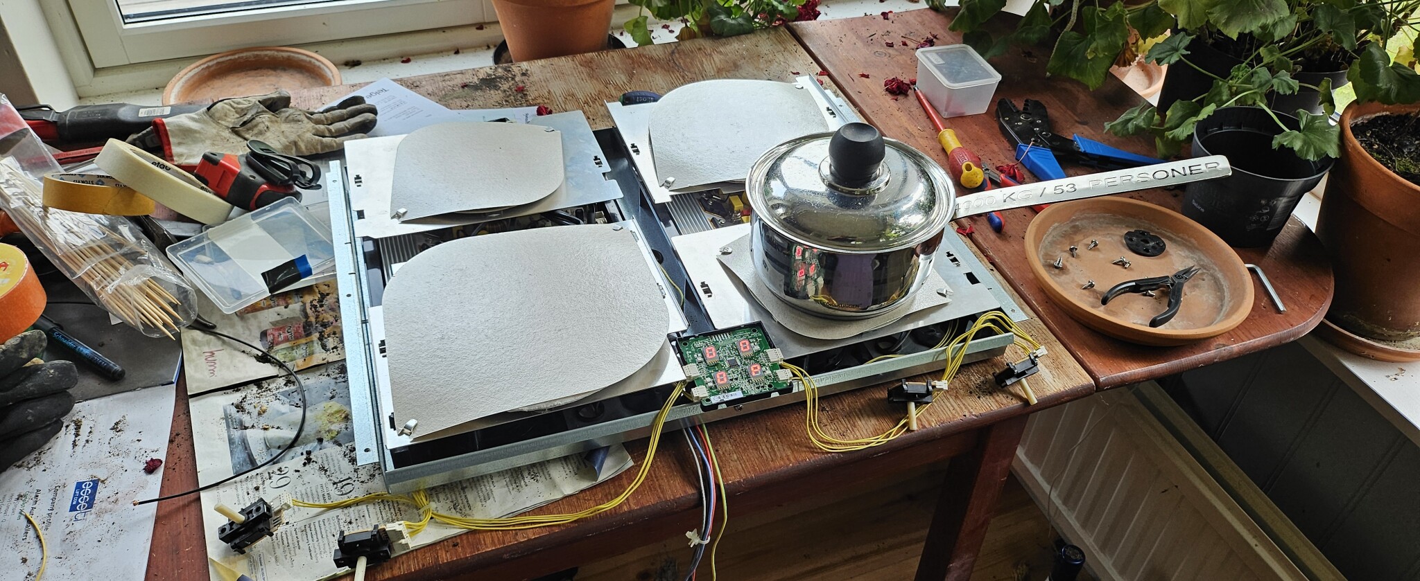

Men inga kondensatorer var uppsvällda för mig. De gick att identifiera dem ändå, så jag lödde loss dem och mätte kapacitansen. En av dem skulle ha 100 uF och hade bara 80. Jag hade en 100 uF kondensator liggande som jag bytte till. Sedan gjorde jag bort mig på något vis så att spisen inte fungerade alls när jag satt ihop den. Efter en stund kändes det nödvändigt att förbättra arbetsmiljön. Så jag plockade loss hällen, lade den på ett bord och anslöt till ett vägguttag. Efter en stund fick jag igång det utan felkod. Bäst att prova med ett potatiskok. Den här bilden kanske skulle passa i "värsta elkopplingen" också.
