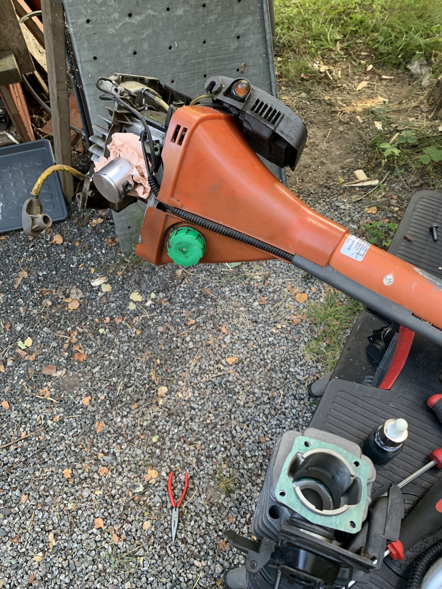

För ca 5 år sedan värmenöp / skar röjsågen av oklar anledning, var olja i bensinen, gissar för snålt ställd förgasare då den gick av bara f-n tills den inte gick bra alls. Man kunde fortfarande starta men det gick allt annat än bra. Då hittade jag ingen komplett kolv+cylinder utan gjorde en fuling och bytte bara cylinder (som var den som såg riktigt tråkig ut), cylindern som hade nikasil-beläggning försökte jag bara få bort kolvens aluminium från. Blev ok men inte helt bra och jag kunde se att cylindern också hade några små skador.

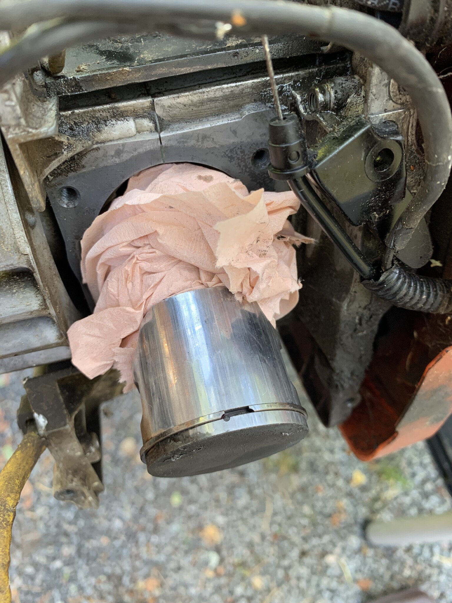

För kanske två år sedan hittade jag ett kit med cylinder och kolv. Köpte men då gick sågen bra så jag bytte aldrig - när jag startade den i helgen var den väldigt trött så fort den blivit lite varm och jag insåg att det var dags för ett byte. Gamla cylindern demonterad, kolven ser inte kul ut med i princip bara vertikala märken hela varvet runt - nästan förvånad att den alls startade
Gick ganska smidigt att byta till den nya som såg betydligt bättre ut - men så är den också ny
Efter uppstart tvekade den lite på gasen trots mina försök att justera förgasaren, så det fick bli rengöring av den också och nu har jag kört två tankar utan problem! Byte till batterisåg verkar får vänta ett tag till (även om jag är lite sugen på ett komplement, får se var den tanken landar…)

Kan varit skit i bensinen också. precis lagom i filter eller munstycke så går det som f-n tills det tar stopp. För 30 år sen tankade jag dålig soppa i Björkäng. Sen gick vespan som ett skott tills den stannade. Kickade och upptäckte att kompressionen var obefintlig. Det var mitt i natten så jag ledde den till en verkstad i Slöinge och inväntade öppningsdags. Fick låna lite verktyg och upptäckte att det hade smält ett hål mitt i kolven. Lite noggrannare titt på bränslefiltret visade att det var fullt av skit. Som tur var kunde jag ta bussen till pågatåget och sen åka ner till Arlöv där det på den tiden fanns en butik/verkstad som var specialiserad på scootrar i allmänhet och vespa i synnerhet. "Bara" att köpa en ny kolv åka tillbaka och sätta i kolven. Var hemma i Lund på kvällen. Det var enklare förr, hade det hänt med den Honda SH150 jag kör nu hade jag fått ringa på bärgare, tad den till en auktoriserad verkstad och sen vänta på den nån vecka plus att man fått betala en bra slant.ullberg skrev:

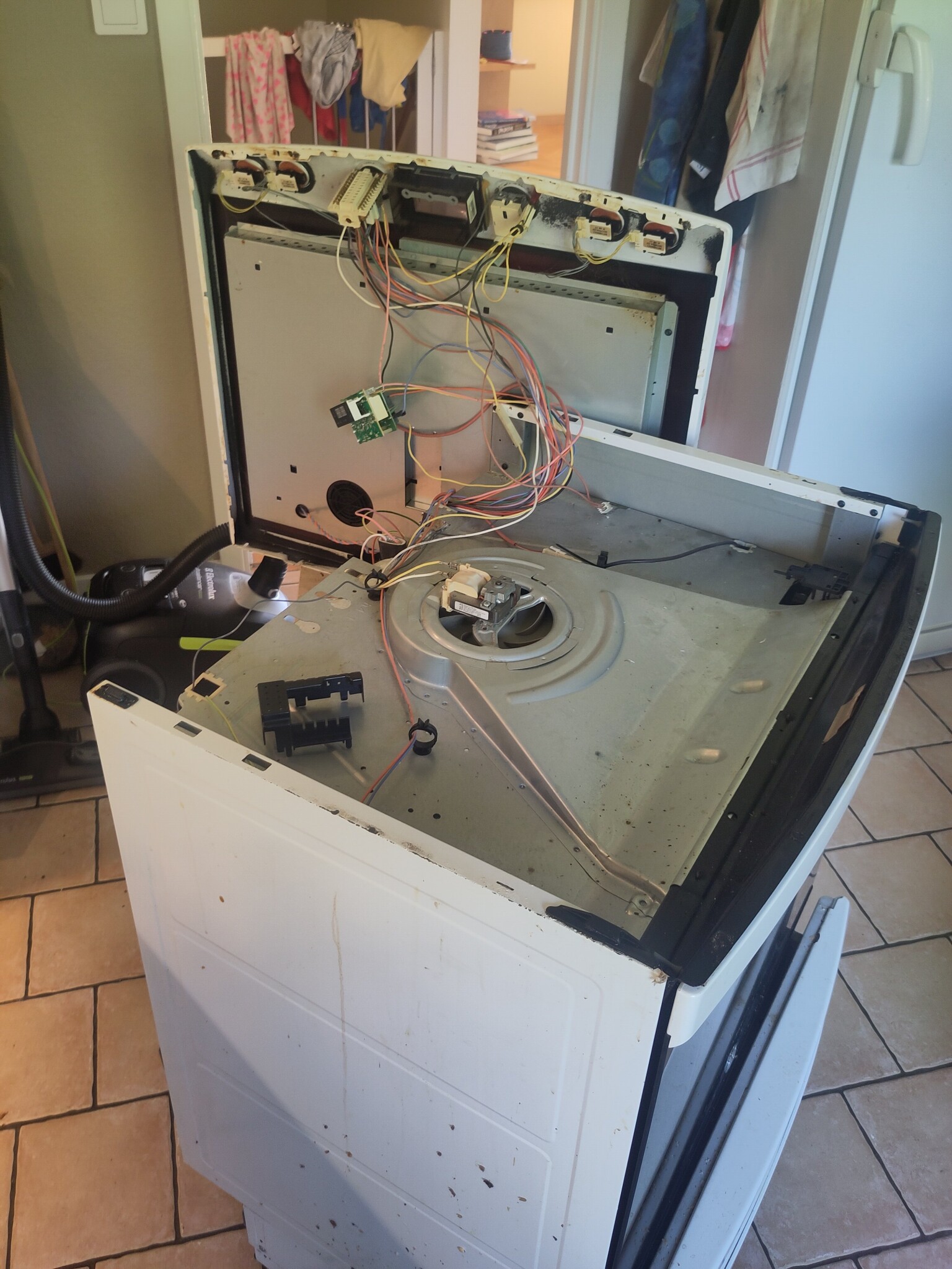

Kylfläkten till ugnen verkar inte köra ordentligt, skruvade isär det hela för att felsöka, trodde det var att fläkten kärvade (för det har varmluftsfläkten gjort från och till).
Upptäckte att ugnens styrbox (termometer och timer) även styrde fläkten och lödde av relät för att konstatera att det fungerar.
Monterade ihop det hela igen och nu kör fläkten 🙄
Aja, förhoppningsvis slipper vi en överhettad spis som stänger av sig mitt i pizzabaket nästa gång.
