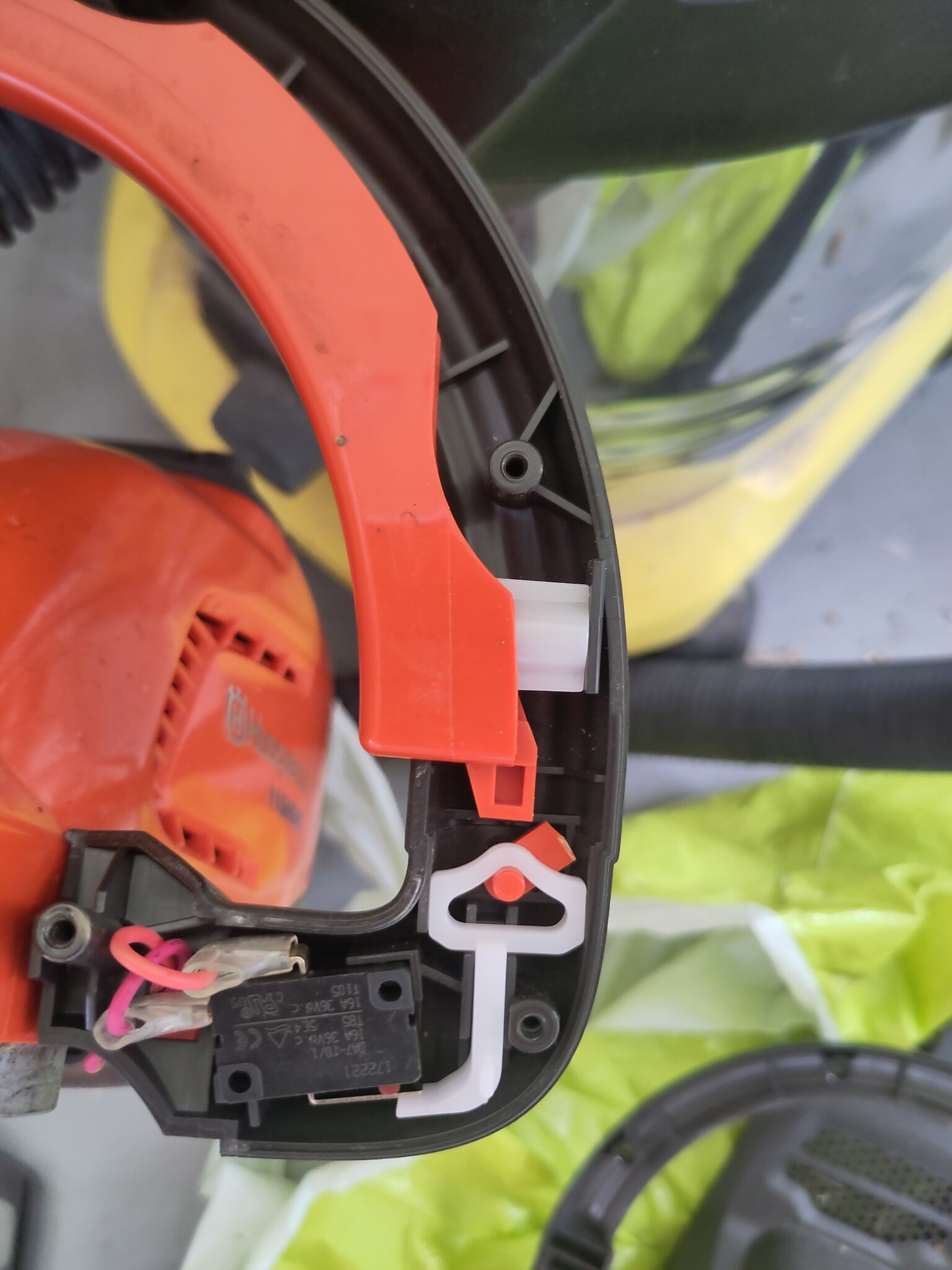

Den 8år gamla häcksaxen från HQ ville helt plötsligt inte, dödmansgreppet eller vad det kan kallas hade gett upp internt.
HQs lösning är ett nytt handtag för 800kr, halva priset av en ny maskin.
Får se hur länge Epoxi och en bit najtråd håller.
Närbild på insidan av ett handtag till en orange häcksax, med synliga elektriska komponenter och najtråd.
Närbild av trasigt dödmansgrepp på häcksax där förare försöker laga med epoxi och najtråd, mot en bakgrund med gult och rött verktyg.

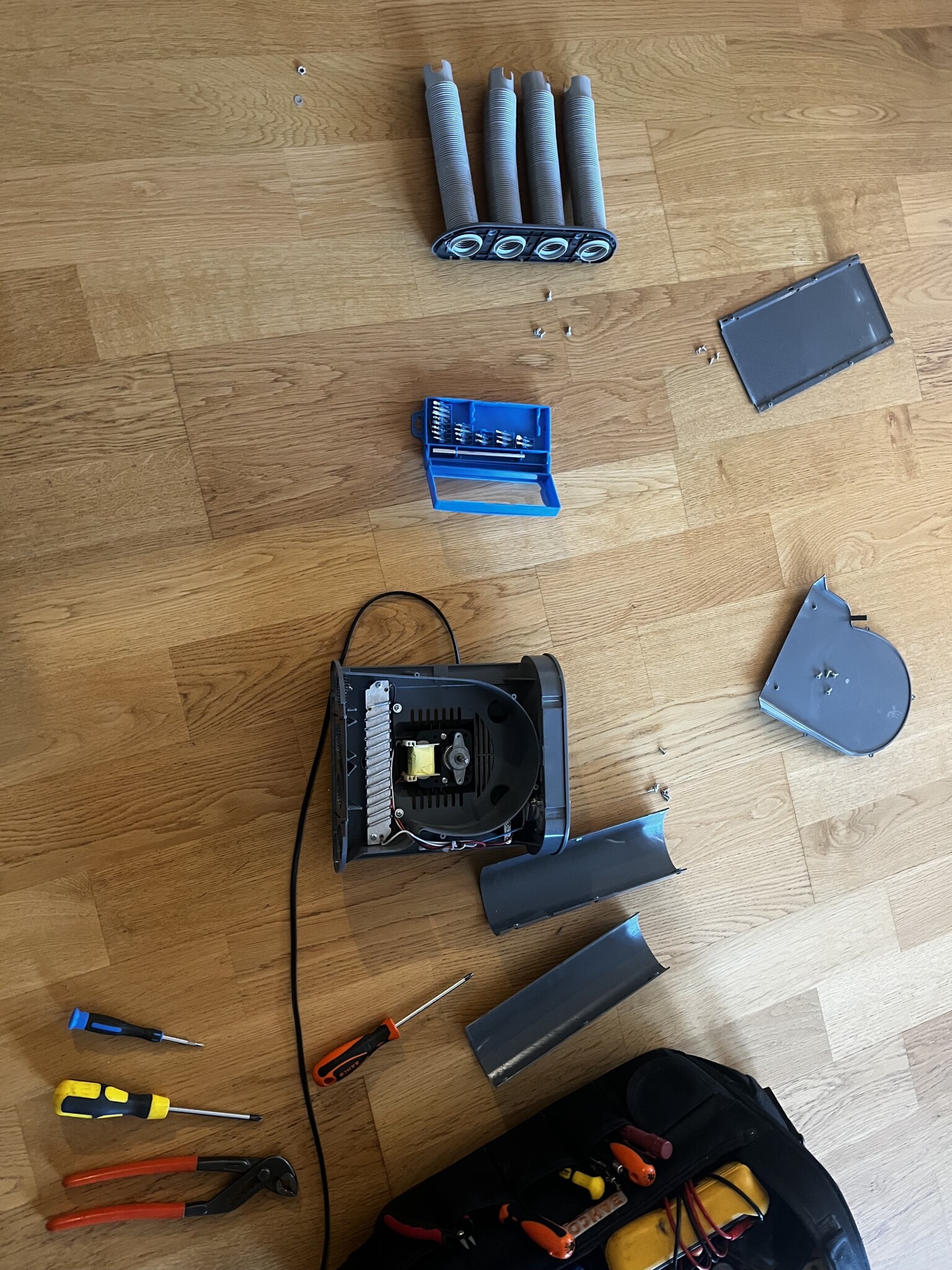

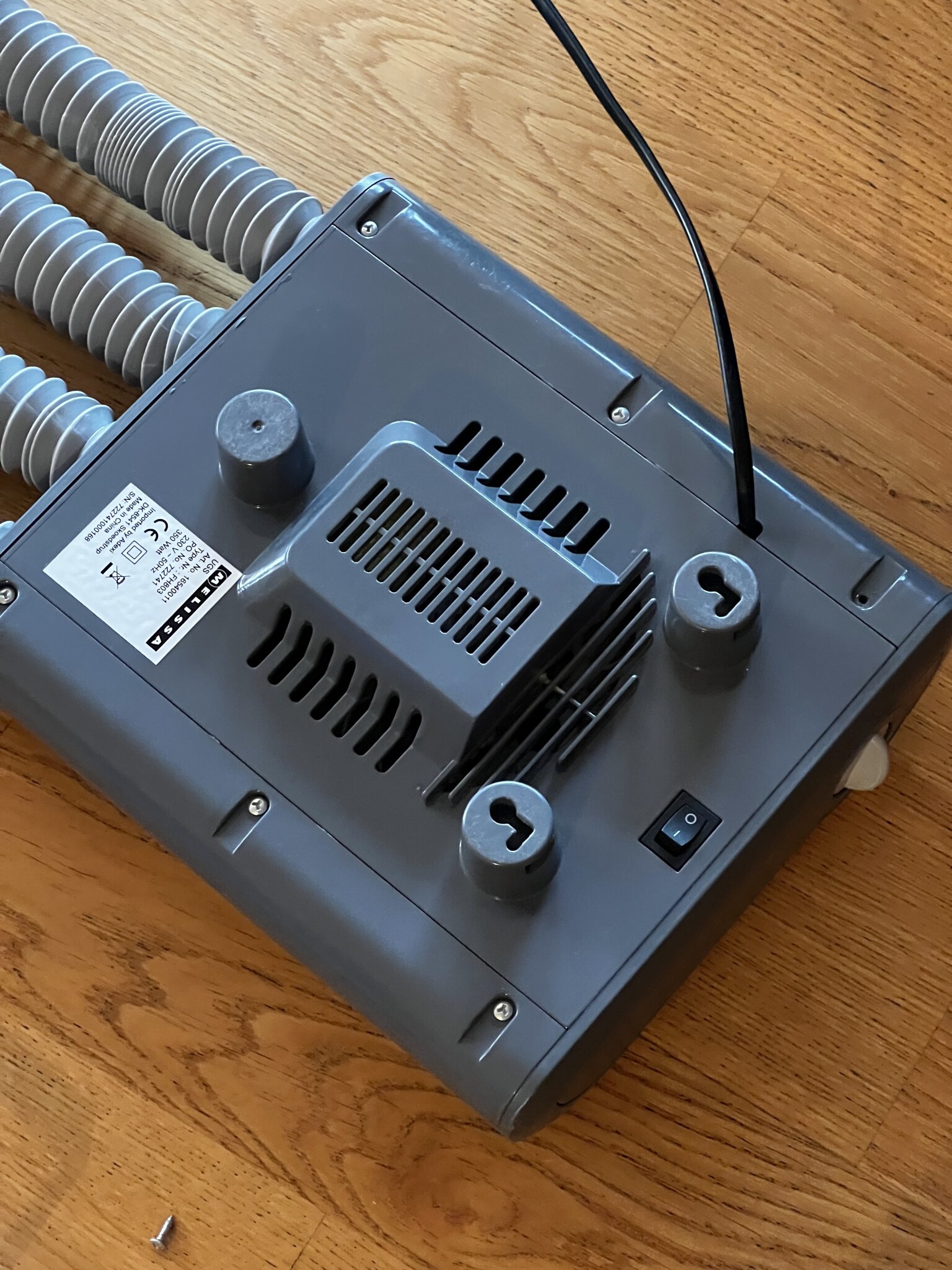

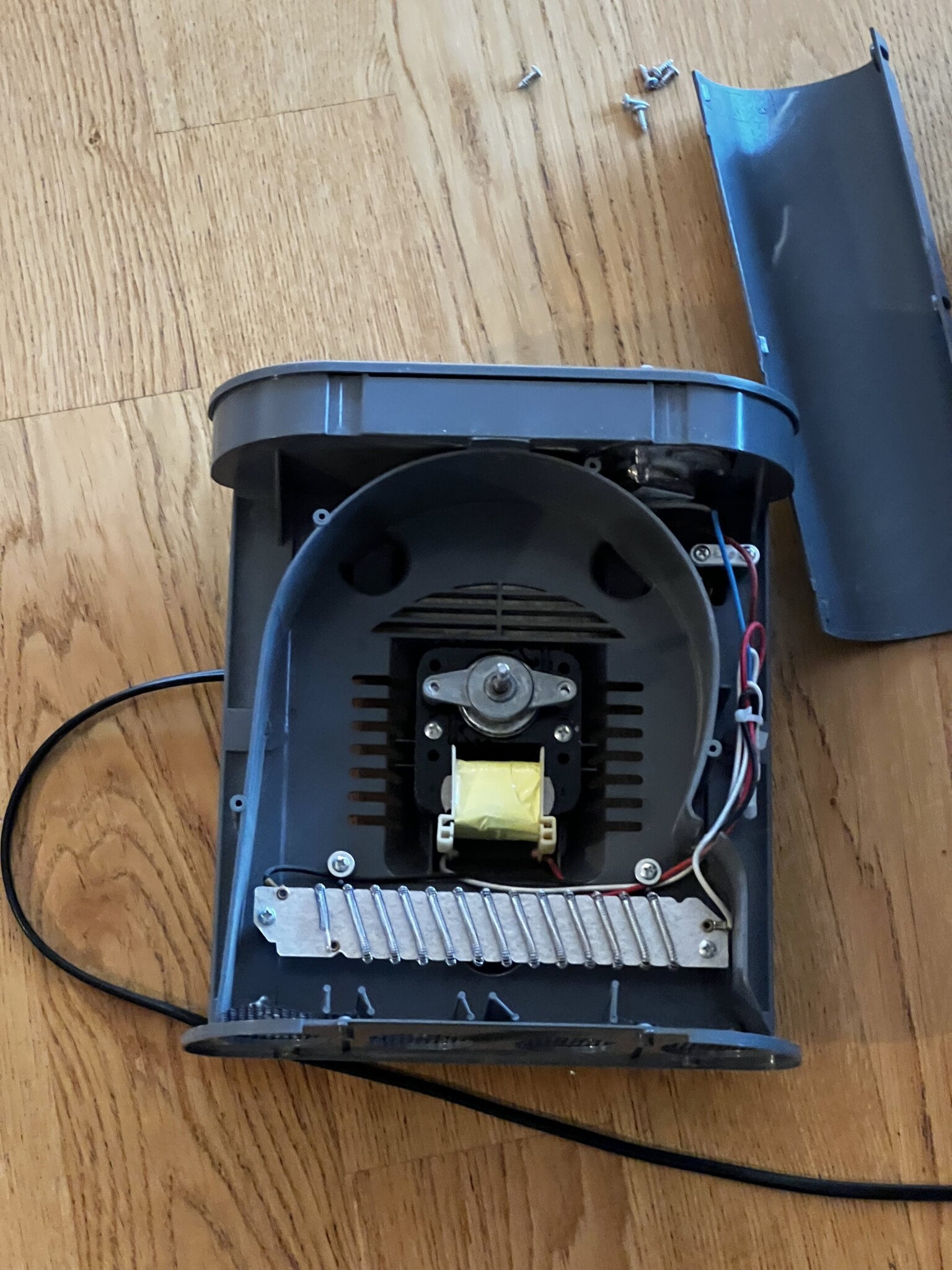

En trogen följeslagare hade börjat låta mycket illa, nämligen skotorken! Det lät som att fläkthjulet var synnerligen obalanserat. Trevligt kvällspyssel när kulingvinden viner runt knuten och precis som legobygge gör det sig bäst mitt på vardagsrumsgolvet…
4 olika skruvar varav de yttersta tri-wing, så jag fick tom. plocka fram kittet med specialbits. Extra kul!🤩
Grå skotork med två slangar och strömbrytare, placerad på ett trägolv.
Skotork isärmonterad på golv med fläkthjul synligt, omgiven av verktyg och delar. Specialbits och skruvmejslar ligger utspridda runtom.

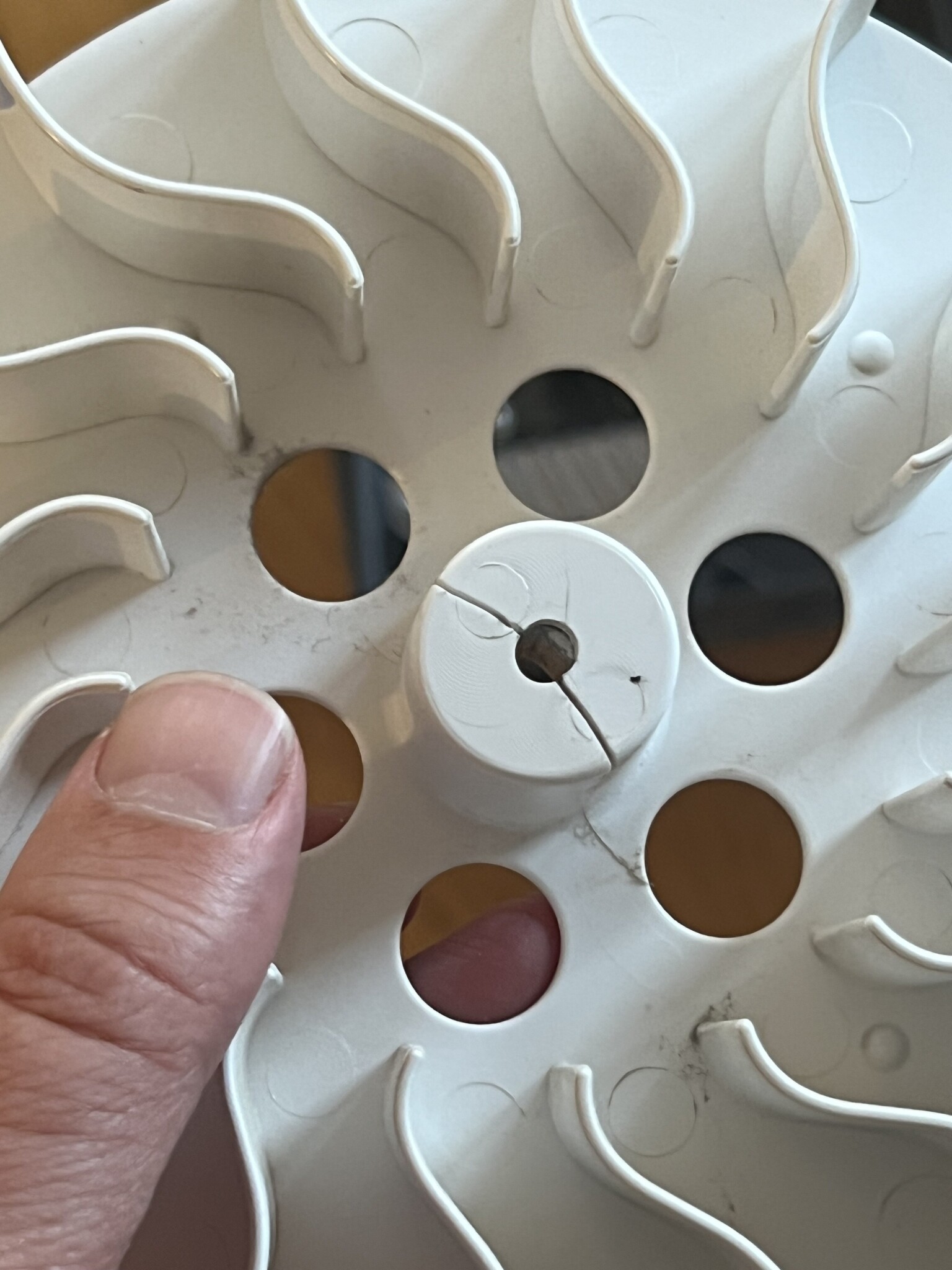

Väl framme vid fläkthjulet var det en rejäl spricka i fästet så hjulet satt inte ens nästan på plats.
Trasigt fläkthjul i vit plast med spricka vid fästet, håller på att fixas med lim och buntband.
Lite cyanoakrylatlim och två buntband så håller det för att torka dagens blöta skor, men jag tror ändå vi får äska om en ny i kommande årets budget…
Jag var lite för ivrig att skruva ihop så det blev ingen efter-bild på fläkthjulet. Det blev nästan balanserat med två buntband. Nästan!😅
  • Öppnad skotork med synliga inre komponenter, kablar och skruvar liggande på ett trägolv, sida av höljet borttagen.

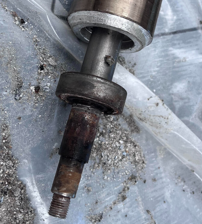

Poolpumpen har låtit illa i dryga året. Då jag skall byta liner i poolen passar jag på att byta lagren i pumpen med. Främre lagret ser inte så bra ut,
Rostigt lager och axel från en poolpump ligger på marken, omgiven av damm och metallflis.

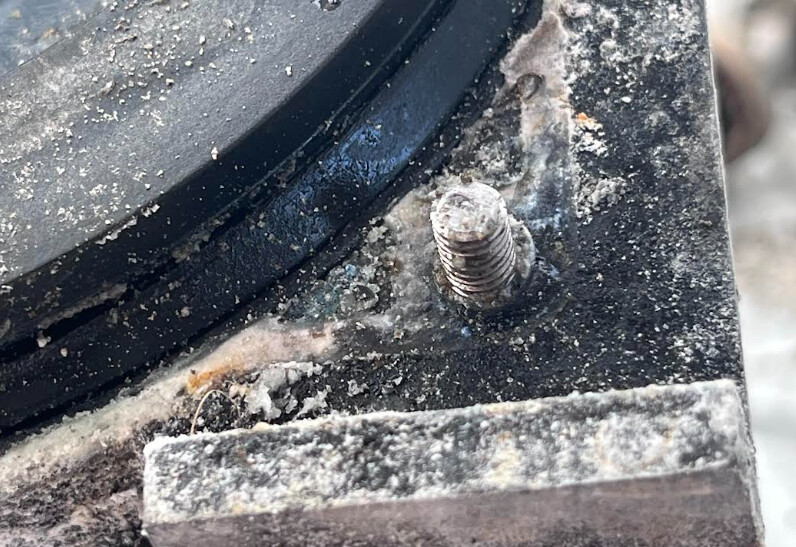

och gick knappt att vrida runt den med fingrarna. Missade att dokumentera mer med bilder utom att en skruv till pumphuset hade oxiderat så den gick av
Oxiderad skruv på poolpumpens hus med skadad gänga, omgiven av smuts och grus. Skruven behöver bytas ut vid reparation.
Provade med 5-56, värme, våld, men tillslut blev det till att borra ur den. Funkar bra att använda genomgående skruv med mutter istället för att försöka gänga nytt i aluminiumgodset.

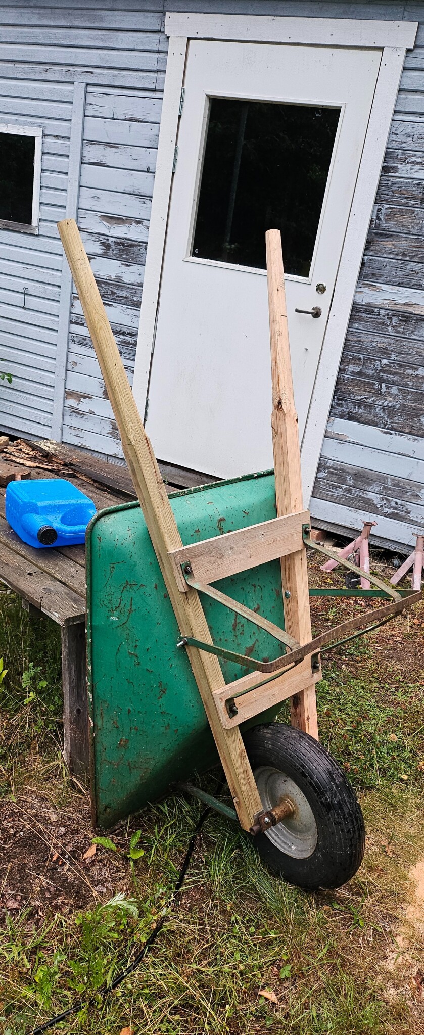

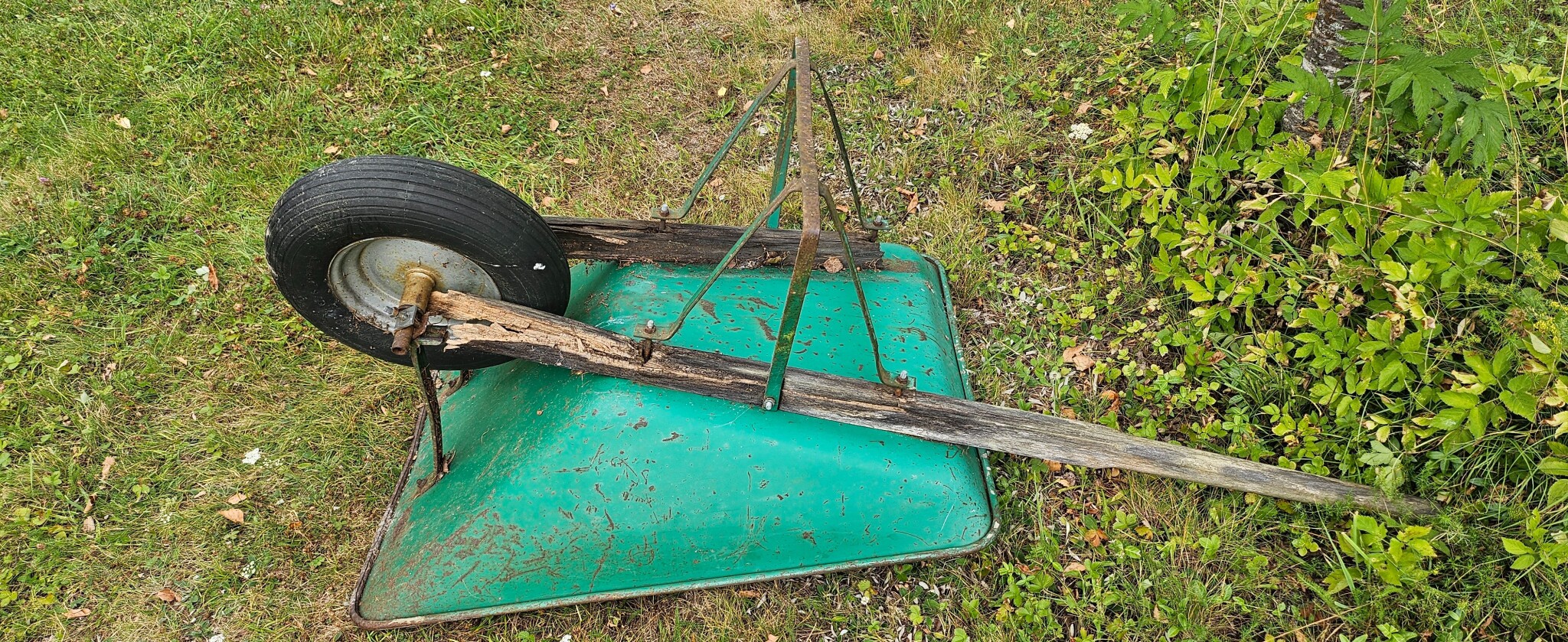

Grannen som skall flytta höll på att köra saker till återvinningen och undrade om jag ville ha denna skottkärra. Det ville jag.
Grön skottkärra med slitet trähandtag och rostigt hjul ligger på gräsmatta, redo för renovering.

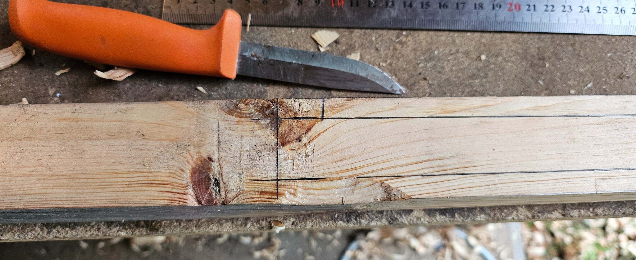

Jag hittade en bit plank att göra nya skaklar av.
Brädbitar på gräsmatta, varav en bearbetad på en bänk med hyvelspån; del av renovering av skottkärra.

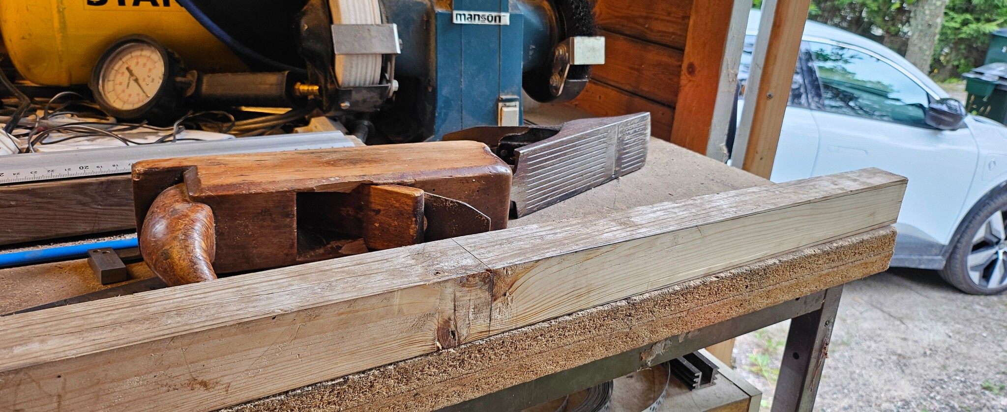

Sedan blev det en massa hyvling.
Hyvel ligger på en träbänk bredvid en uppsågad träbit, omgiven av verktyg, i ett garage med en bil parkerad utanför.
Närbild av en träbit markerad för sågning, med en skaltkniv med orange handtag och en linjal på arbetsbänken.
Hyvlad träbit på arbetsbänk i verkstad, omgiven av verktyg. Träbiten är en del av ett skottkärreprojekt.
Den ser tillräckligt lik ut.
Skottkärra med nytt och gammalt skaft; den gröna skottkärran har ett nytt, hyvlat träplank parallellt med det gamla, slitna skaftet.
Och så här blev resultatet.
Grön skottkärra med nya träskaklar står lutad mot ett hus med blå fasad och vit dörr.
