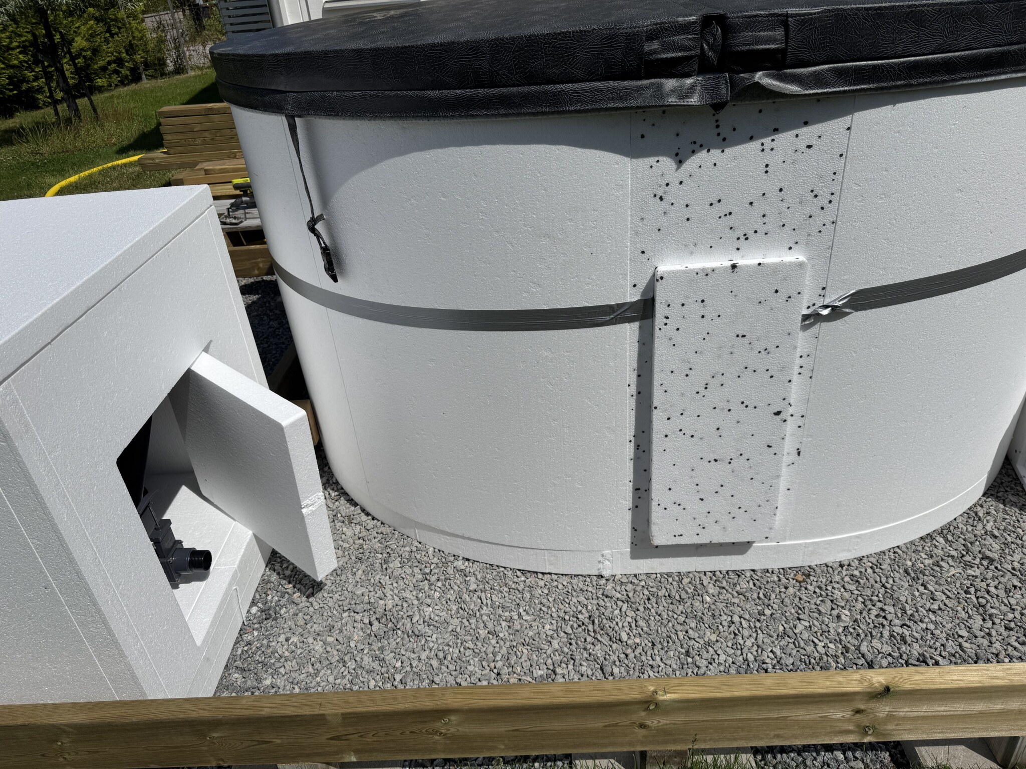

Håller nu på att installerar terasspool Pacific med 6 kw värmare (2 st 3 kw). Vi har även köpt med full isolering. Ni som eventuellt har denna eller annan kanske har lite tips
Isolering av slangar till/från tekniklåda och terasspool;
Vår tekniklåda står vid sidan om poolen, inte i direkt anslutning. Vi funderar på att bygga en frigolit låda/tunnel. Se bild.
Ni som har gjort något liknande, hur har ni isolerat slangarna? Vad har ni använt för ev frigolit, lim, annat? Visa gärna foto om ni har!

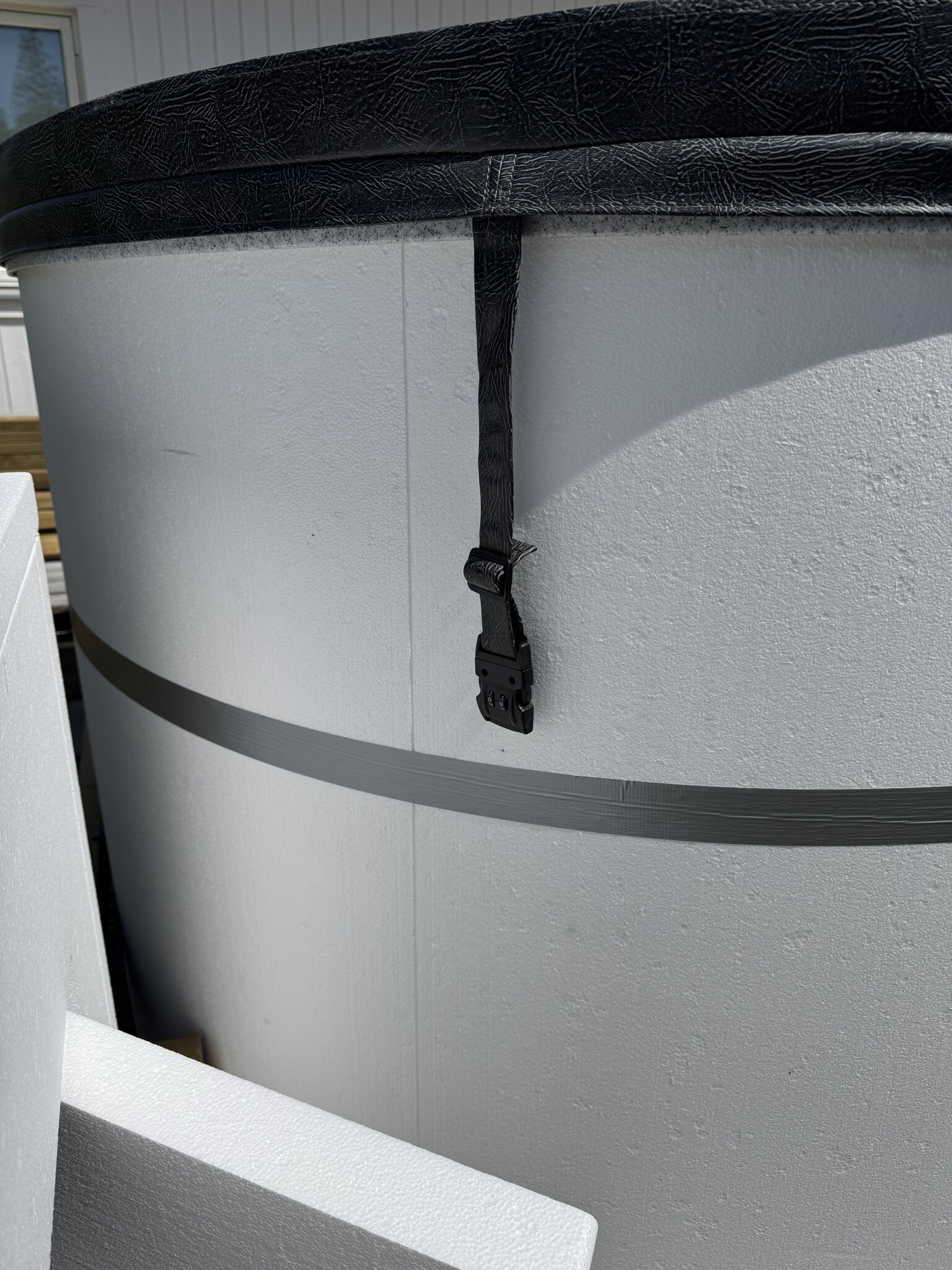

Spänna fast pooltak;
På pooltaket finns ”spännen” för att kunna fästa pooltaket. Vi kommer ha altan hela vägen upp till precis under kanten på poolkanten. Se bild.
Ni som har liknande, hur har ni gjort? Visa gärna med bilder!

Isolering av slangar:
jag har bara rörisolering (biltemas för de tjockaste rören), den räcker inte långt. Men å andra sidan så är det inte där det läcker värme i totalen. Men när det är riktigt kallt så kör jag runt vatten en minut i timmen för att det inte skall frysa.nJag styr det utifrån utetempen. Jag planerar att bunta ihop mina tre slangar (med isolering) och isolera utanpå detta också, då minskar värmeförlusterna iom att värm läcker från en slang till en annan så att säga. Den lösningen kommer att isoleras med liggunderlag. Mina slangar hänger i luften så en tunnel fungerar inte.

Spänna fast pooltak:
Sätt spännena på altanen så nära tunnan som möjligt. Dvs, remmarna skall vara så korta som möjligt.

Spännen, vad har du använt för spännen, om du nu har något liknande? Alltså den delen vi behöver köpa själva och fästa i altanen för att locket ska sitta kvar.
Jag fick med alla delar till spännena (även skruv).L LisaLisa skrev:Tack för svar 🙏🏼
