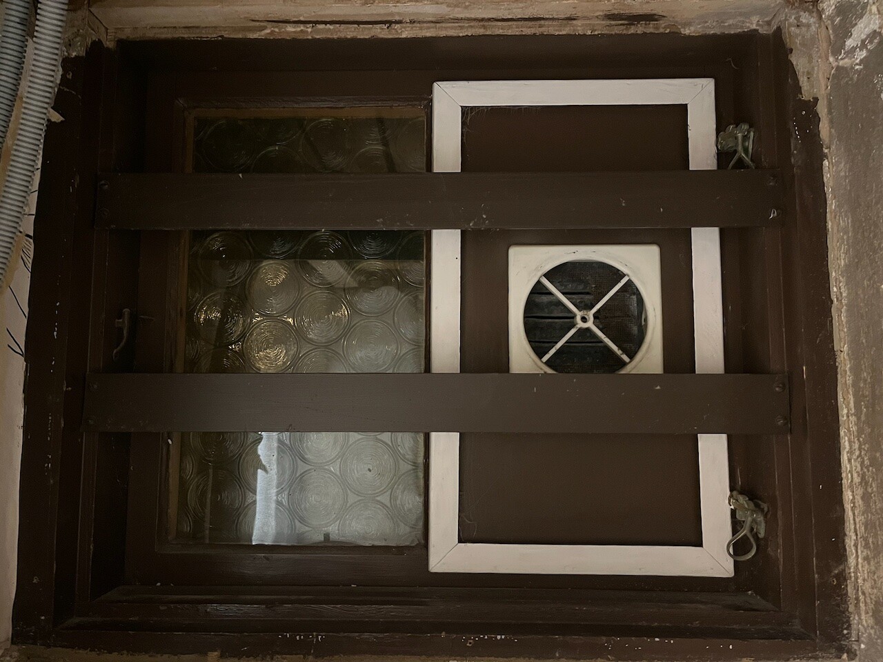

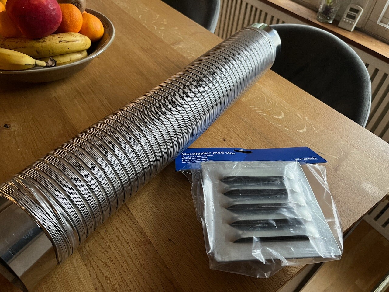

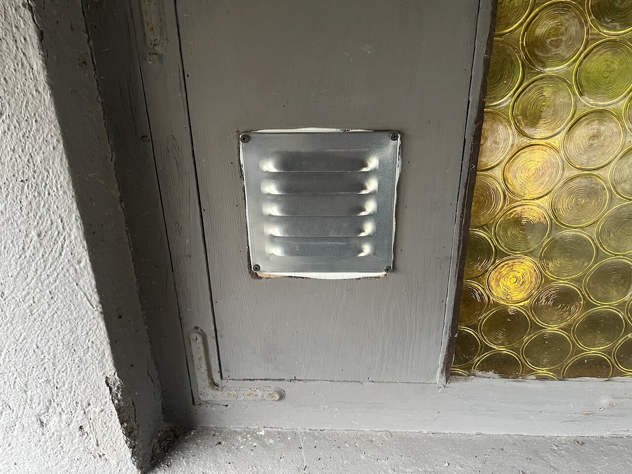

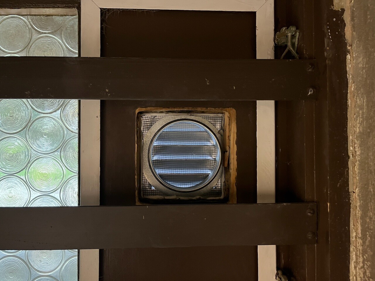

Ventilationskanal mot ytterväggen
Vet inte riktigt hur jag ska göra här, behöver en flexslang eftersom det nya uttaget ska sitta längre upp och längre till höger än det gamla. Men hur fäster jag slangen i den gamla ventilen? Behöver dessutom ett nytt insektsnät eftersom det gamla har rostat bort.
Antagligen är det ny ventil som gäller, men slangen ska ju fästas också. Är det en stos som gäller? Lär väl sitta en timma på nätet nu innan jag har hittat rätt grejer... 😩

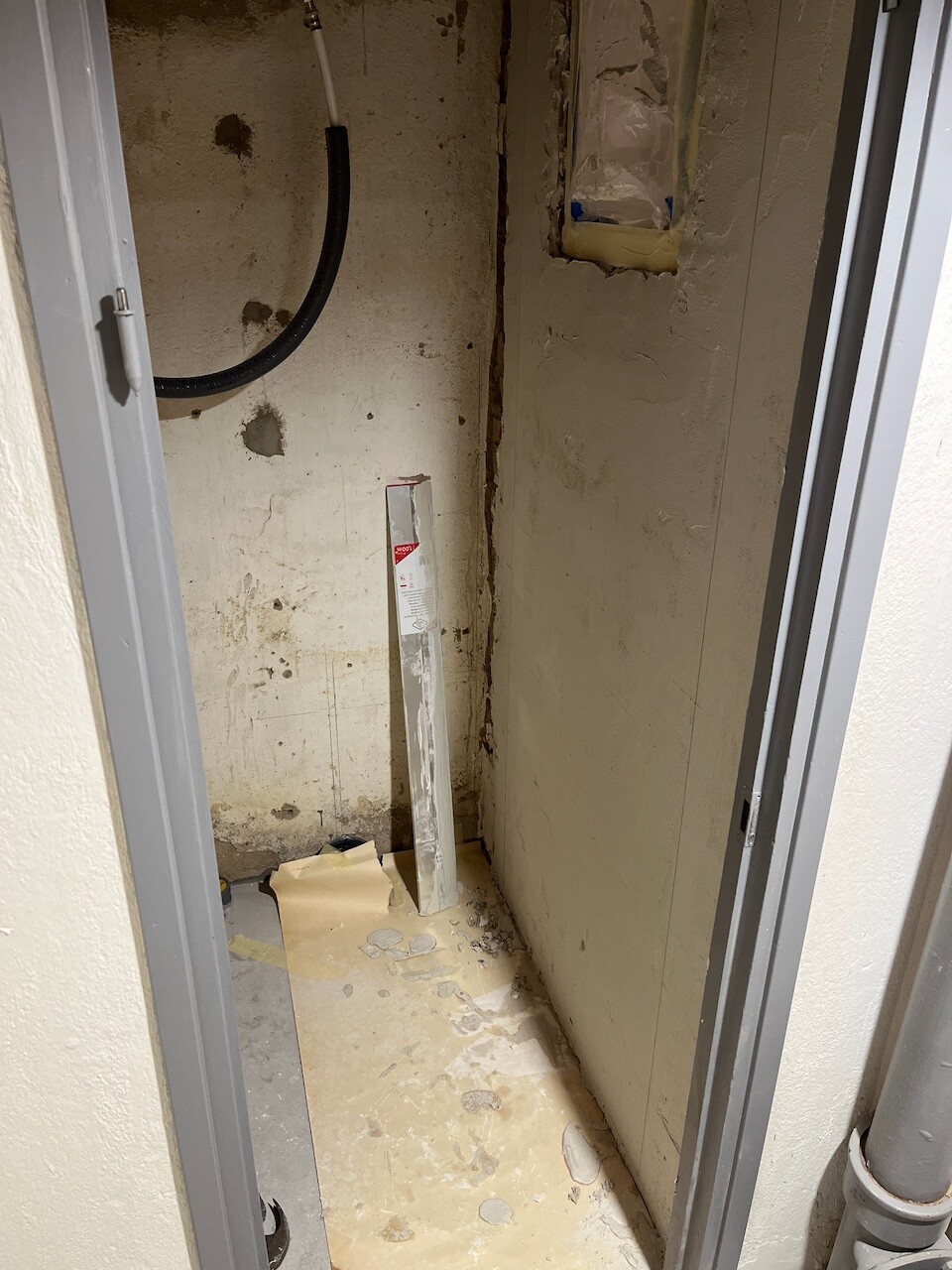

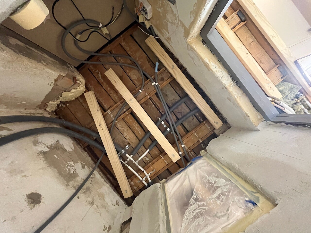

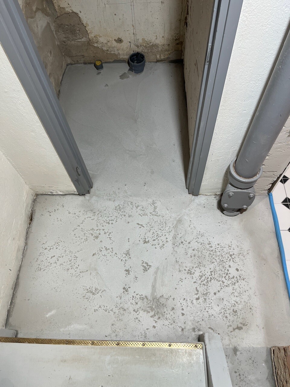

- Golvet är behandlat med vattenstopp och flytspacklat.
- Den uppgipsade väggen är nästan helt klar. Lärdom: Det är betydligt billigare att använda gips än spackel när man ska reparera stora områden på en vägg (gjorde åt minst 20 liter spackel i tävttstugan bara på reparationer, gips är minst 10 gånger billigare än spackel)!
- Eldragning är nu förberedd. Blir en del lampor och två uttag i det här lilla utrymmet...
- Takreglarna är monterade och satta i våg. Gipstaket kommer på när som helst.
- Väggen mot ytterväggen börjar nu ta form.

Hej
Fattar inte hur du tänkt, vad menar du med "uttag" i förhållande till ventilationen? Om du skall ha en fläkt så behövs el, men jag tror du kopplar in den fast, vad det så du tänkte? Det ser ut som gamla ventilatonshålet går igeneom ett ombyggt fönster? Jag tror du behöver ta ned det, bygga om halvan med ventilen, kanske enklast genom att ta bort det gamla och sätta nytt trä ute och inne, och isolera däremellan. Sen sågar du ett nytt hål där du vill ha det. Vissa fläktar kommer med genomföring och allt. Annars får du köpa en bit rör och ett yttergaller som passar. Jag förstår inte vad du skall göra med flexslangen
· Västra Götaland
· 780 inlägg

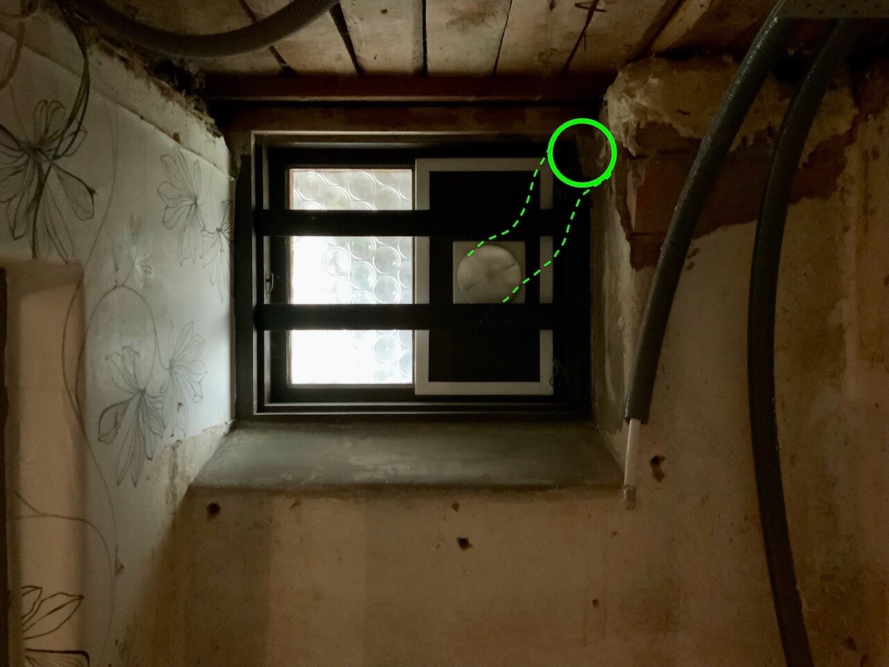

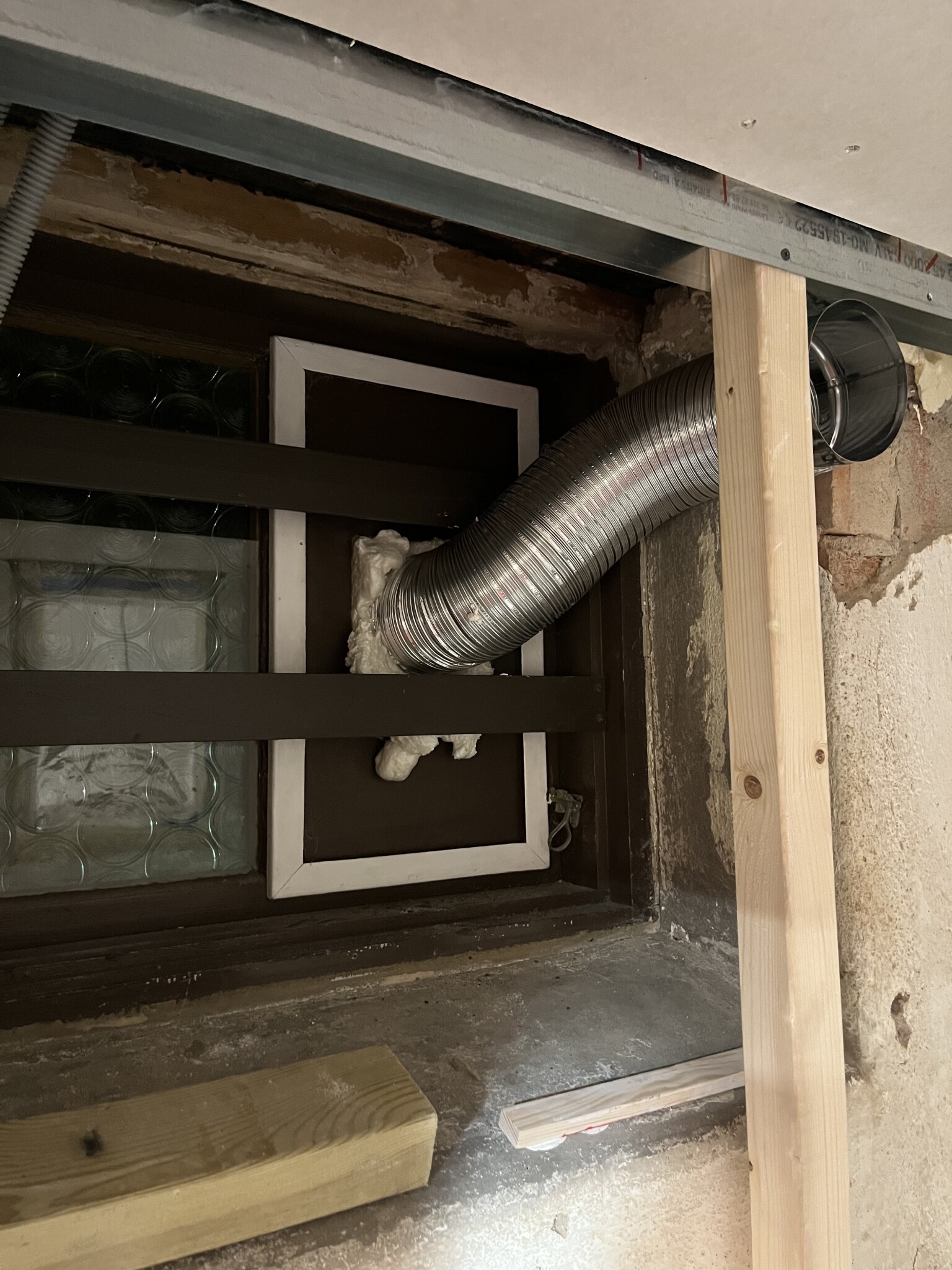

Avståndet mellan det gamla fönstret (som mycket riktigt är igenbyggt nån gång och de har då satt in ventilgen) och den nya väggen är ca 35 cm.
Jag har köpt en ny ventil och monterat den. En sån här ventil är troligen skapt för att sättas på ett fast monterat spirorör, men det har ju inte jag, så istället fick det bli skruv + fog. (Jag förstår att detta inte är en "korrekt" montering, men det kommer funka och ventilen sitter som sagt under en veranda så den är inte direkt synlig, kommer måla fogen grå i vår så ser det åtminstone okej ut.)
Flexslangen tänkte jag sätta mellan ventilen och fläkten som kommer sitta på insidan i väggen. Men troligen lämnar jag tillbaka flexslangen och köper några vinklar istället, ska kolla på det i morgon. Det viktiga är att fläkten/ventilen på insidan sitter mer till höger och högt upp, annars kommer den vara ivägen för spegeln som kommer sitta på väggen där sen.
Har ritat lite och bifogar några bilder, det kanske blir mer förståeligt. 🤪
· Västra Götaland
· 780 inlägg

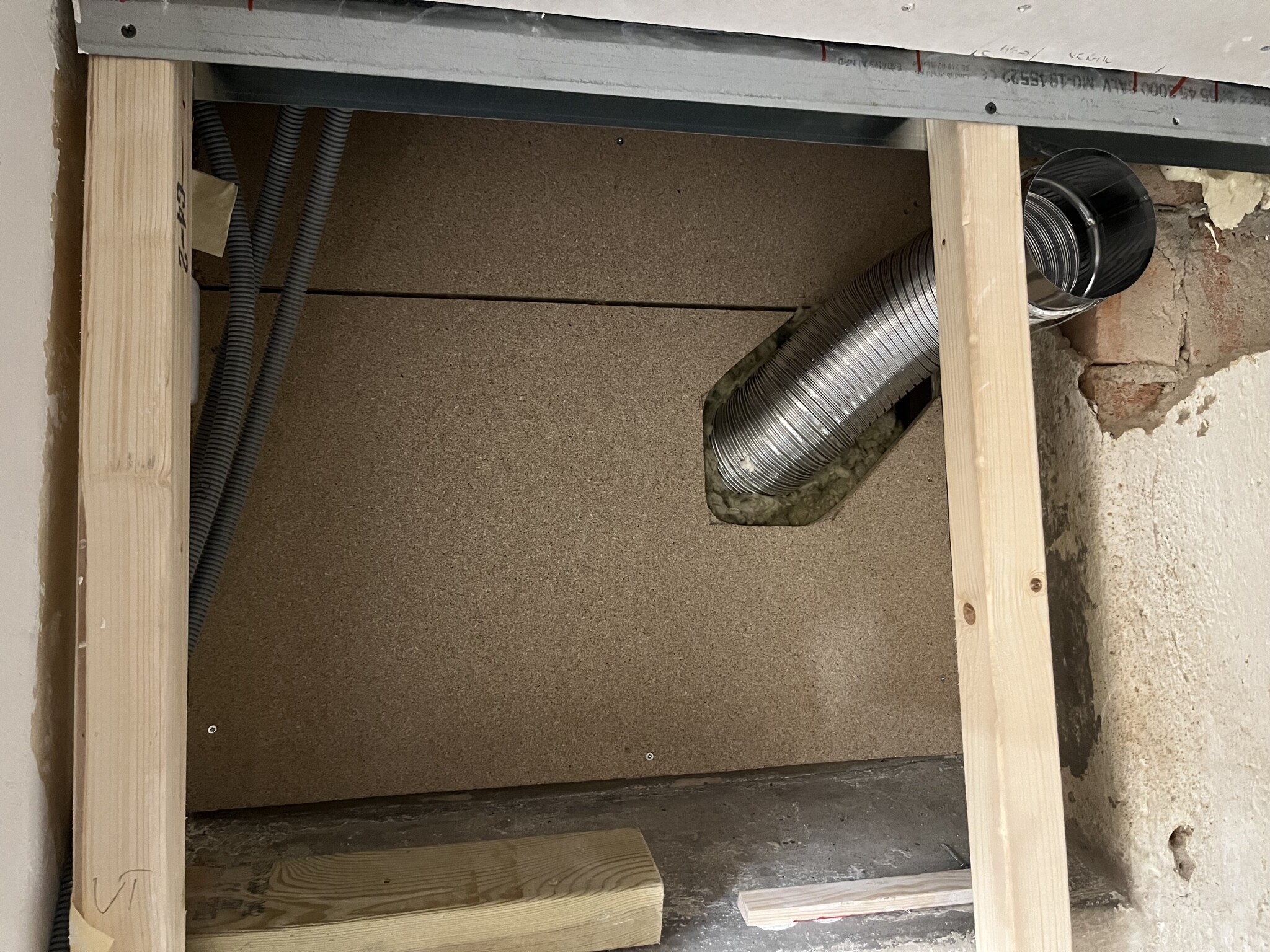

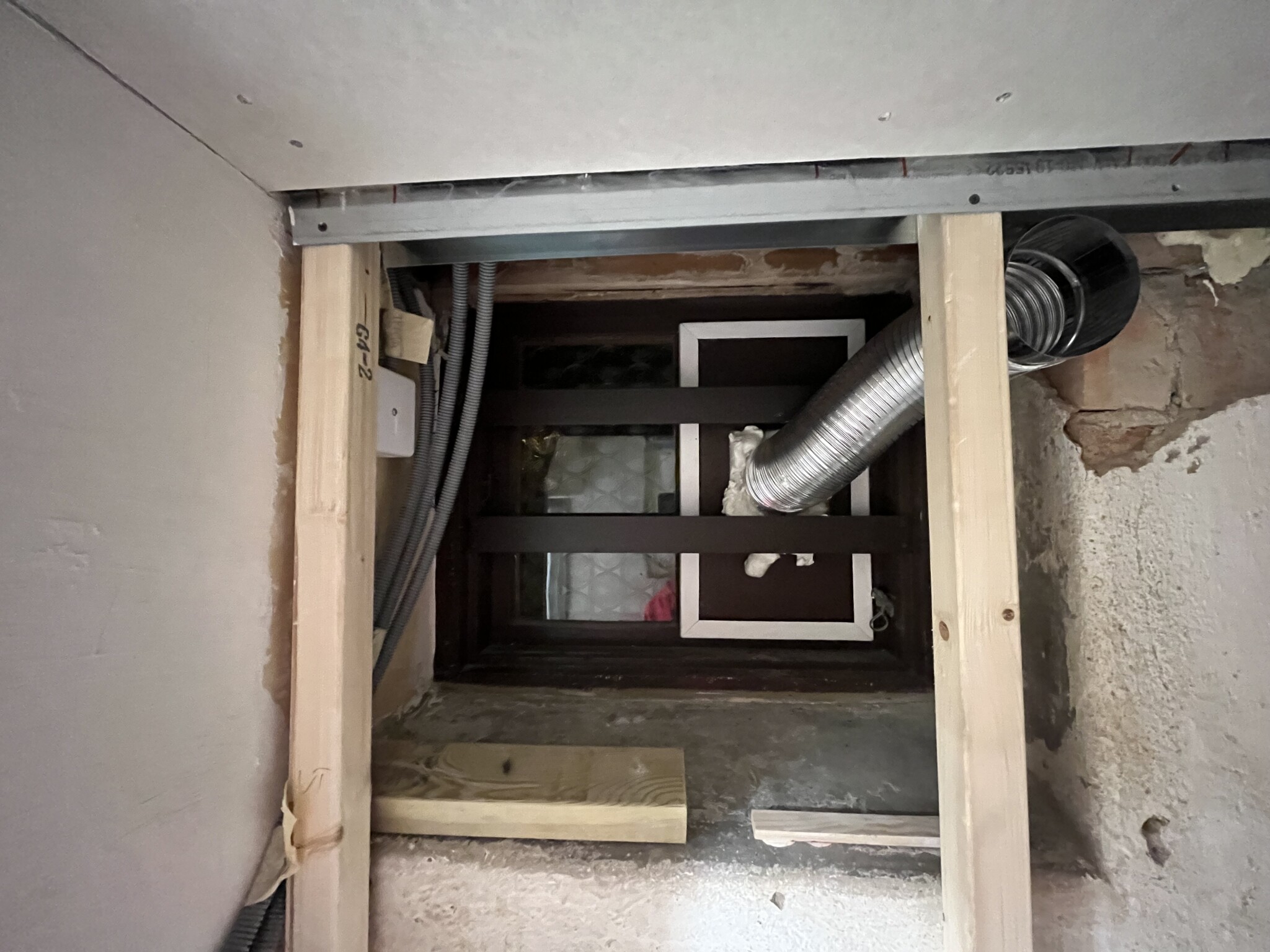

Då har jag fått till ventilen som jag vill ha den!
Var så jäkla stressad över att lösa detta så jag glömde helt av att såga ett hål i täckskivan (bakom finns isolering), därav den fullt fungerande, men inte speciellt snygga, lösningen med skivan… 😂😅

Ser riktigt fint ut.
