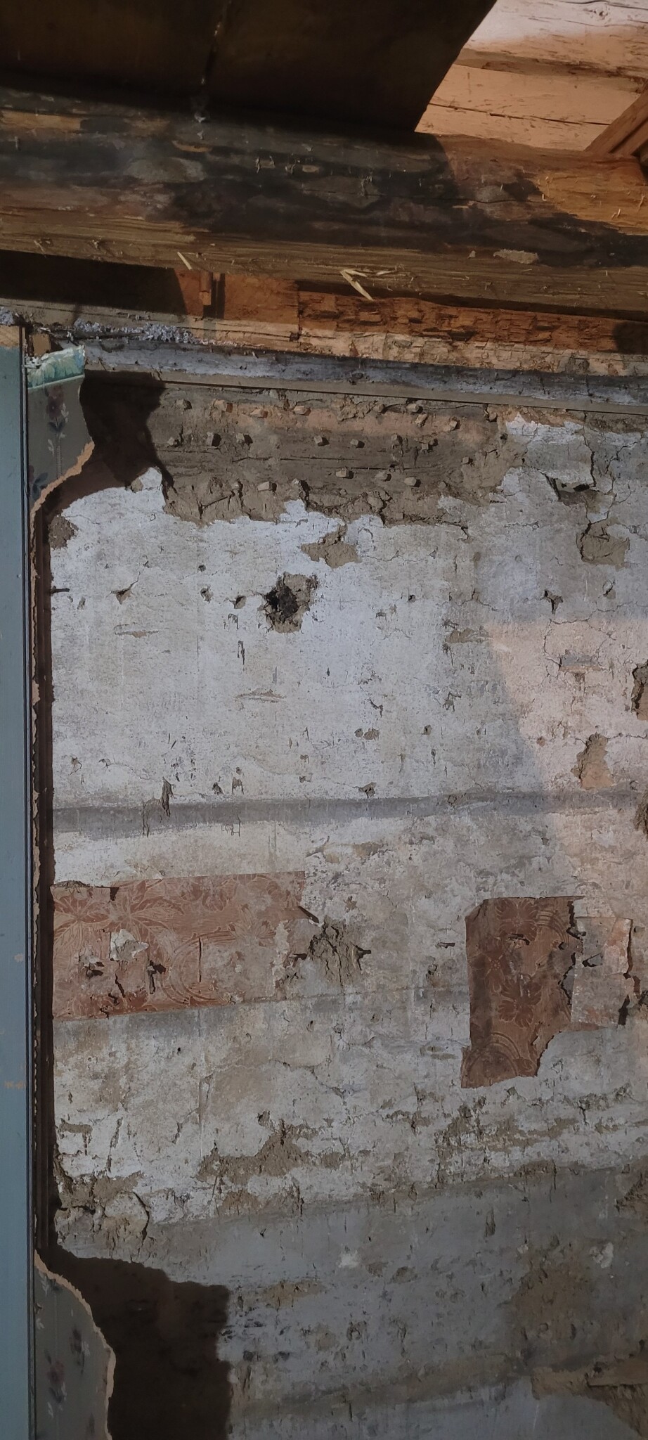

I köket och ett gammalt skafferi hittade jag lerklining bakom masonit, några lager tapet, träpanel och stående plankvägg.
Det är väldigt smuligt och ramlar av bara genom att man rör vid väggen.
På vissa ställen är plankväggen (som ligger närmast lerkliningen) väldigt porös och smulas sönder.
Rekommenderas det att behålla och lappa lerkliningen eller bättre att riva ner och börja om på nytt?
Så långt jag har rivit material ramlar allt lika lätt.

Jag hade rivit ner och gjort nytt
