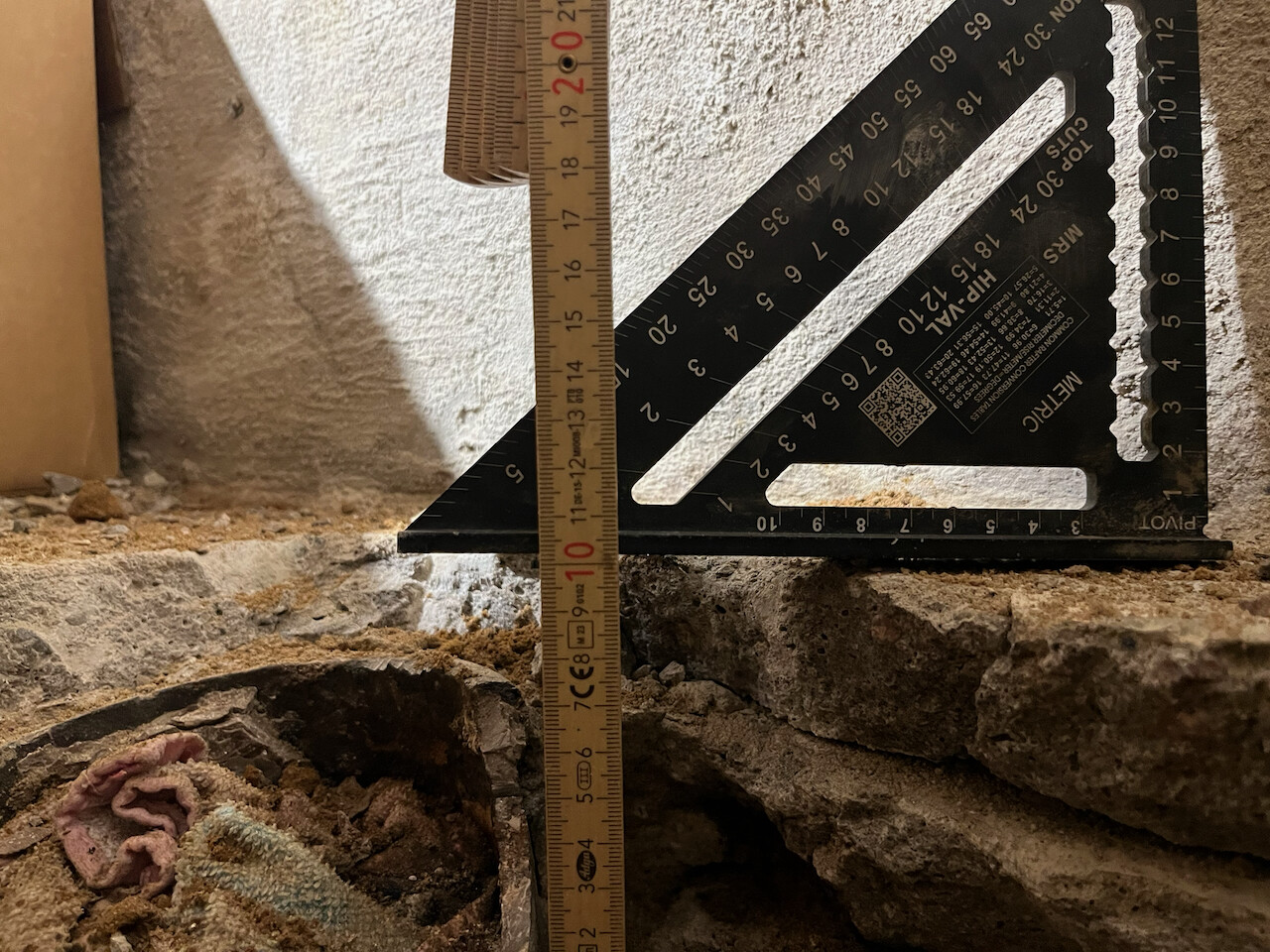

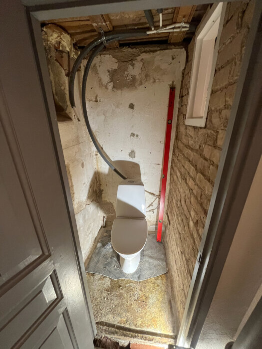

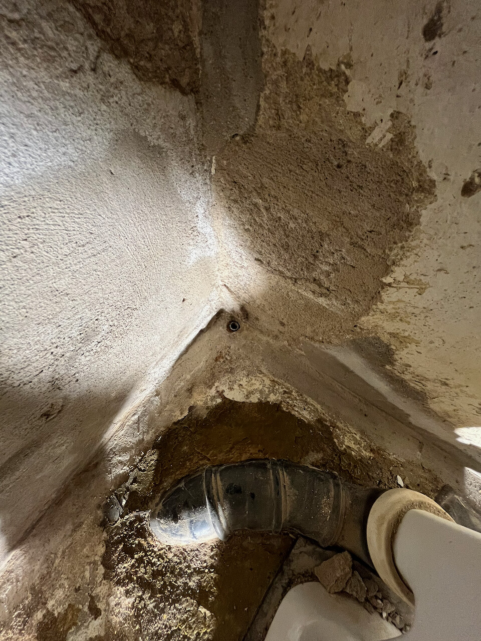

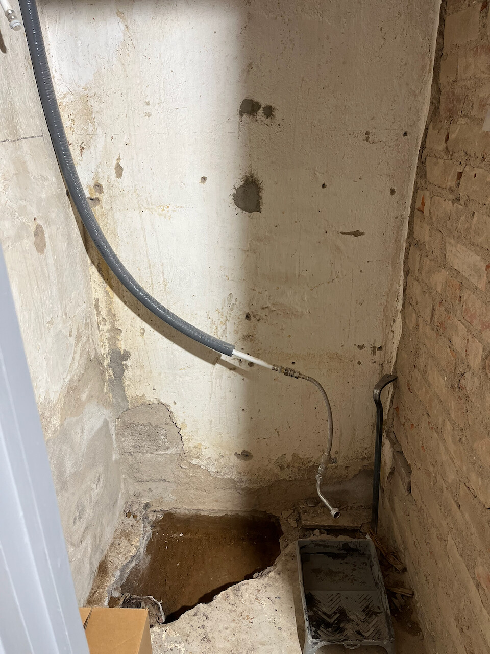

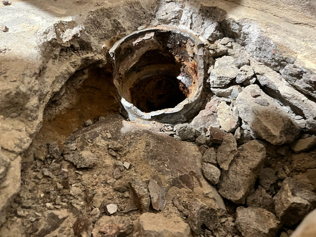

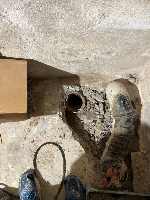

Som titeln säger ska vi bygga en ny toalett i källaren.
Tidigare stod här en en golv-toalett och det fanns ingen vask.
Nu blir det en vägghängd toalett med vask, spegel, golvvärme och lite annat smått och gott. Liten yta (90x110 cm), men det ska gå att klämma in.

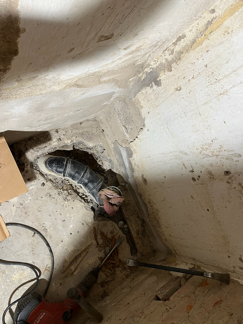

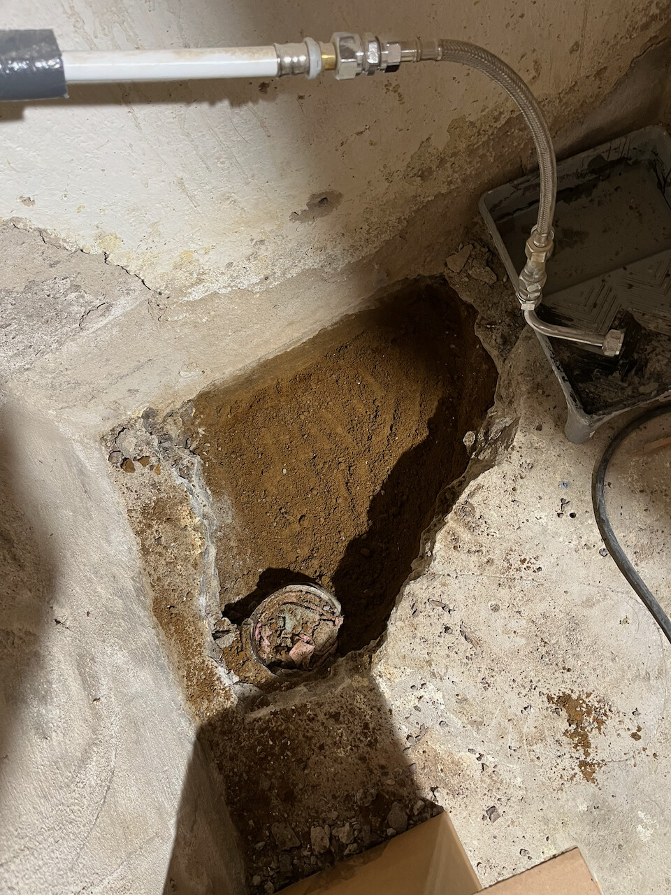

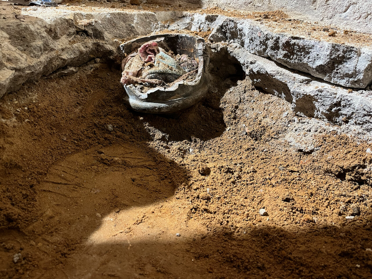

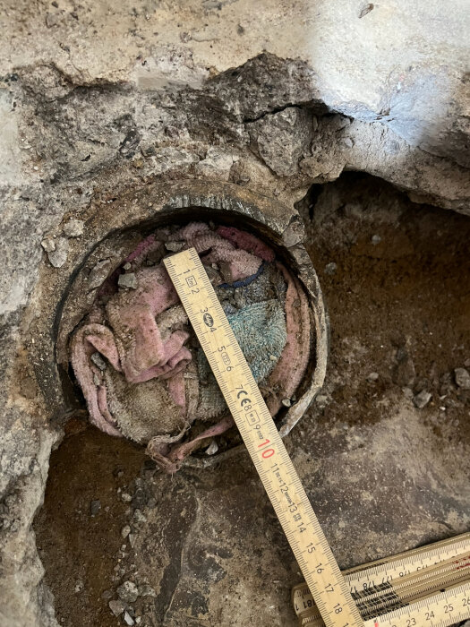

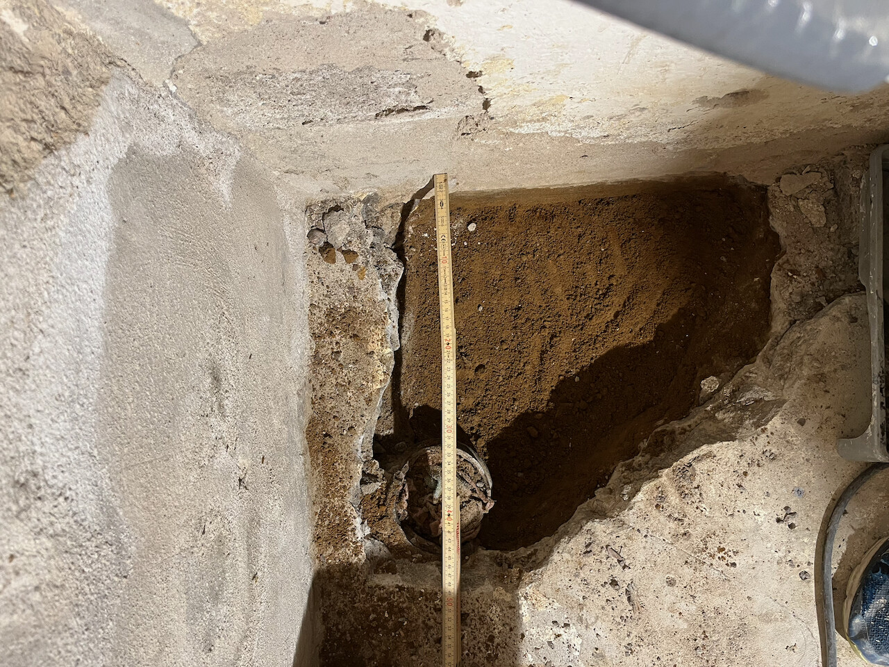

Idag har jag bilat upp golvet så att vi kan dra nytt avlopp. Jag behöver kapa den gamla gjutjärnsstammen för att få ner det nya avloppet tillräckligt långt ner i marken (det gamla stack upp ovanför golvet som synes på bilderna), så beställde en Bosch GWS mini-kap för ändamålet (bra pris på Amazon, och den levereras i morgon). Har ändå haft behov av en dylik, så nu blev jag äntligen tyvärr tvungen att köpa en… 😇
Några funderingar:
Toaletten ska vara klar senast 23/12, och som tur är har jag inget annat att göra (ironi)… Men jag jobbar nog bäst under press tror jag. 😆
Några funderingar:
- Lägger jag stor (16-32) eller liten (8-12) makadam under och bredvid rören?
- Vilket bruk (cement/A/B/C/annat) använder jag lämpligast ovanpå avloppet? Golvläggaren kommer om några dagar och då vill jag ha ett rakt och fint golv.

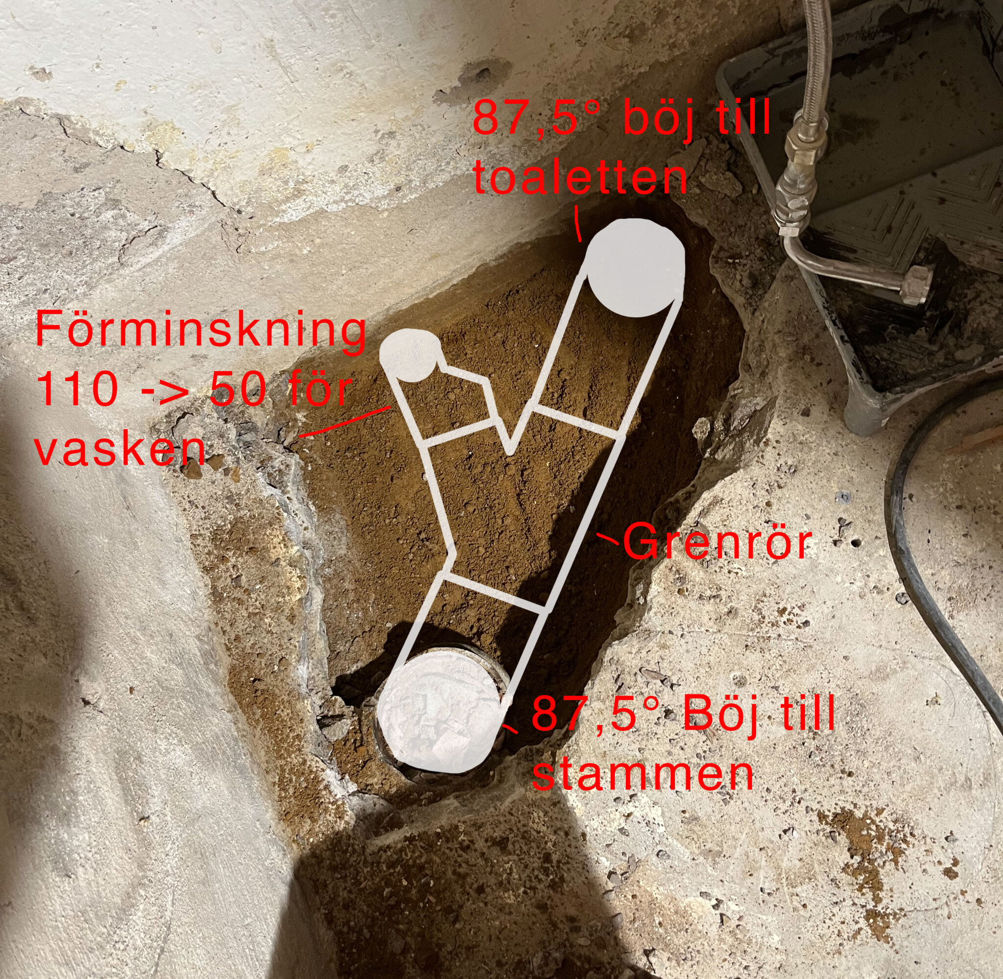

- Se bilder och ritningar. Tänker jag rätt kring rörval? Har inte exakta mått på rören så ritningen kanske är lite weird, men tänkte köpa orangea markavlopp från Biltema. Naturligtvis blir det en lutning också, tänker mig en cm på sträckan mellan stammen och väggen där anslutningen till toaletten går.
- Ang förminskningsröret 110->50 mm; Det finns inga markavlopp med denna funktion antar jag? Då drar man upp 110 mm markavlopp och kör förminskningen ovanför mark helt enkelt, eller hur?

En toalett med vask utan dusch i en källare på en oisolerad grund behöver inget tätskikt.
Tror att det blir lite enklare för dig att justera rören korrekt om du väljer mindre makadam än större.
Sedan finbetong.
Om du ska ha elektrisk golvvärme så tror jag att det är bra om du kan ha en timer på den så att du kan schemalägga så att du kan stänga av den när ni normalt inte använder toaletten (kanske mellan sen kväll och tidig morgon, eller dagtid vardagar) eller när ni är bortresta.
Sedan finbetong.

Tänk igenom vilken vask och toalettstol du ska ha och hur mycket den slutliga väggen kommer att bygga så att avståndet mellan färdig vägg och röranslutningarna som tittar upp från golvet blir rätt.andreascarlsson skrev:
Jag tror att det är lätt att glömma bort att eventuell sockel bygger mer än man tror och att det blir för tight när man ska installera toastol och vask.
Det är bra om du har både toastol, vask och alla rördelar (även till vasken) hemma innan du spikar exakt var rören ska positioneras.

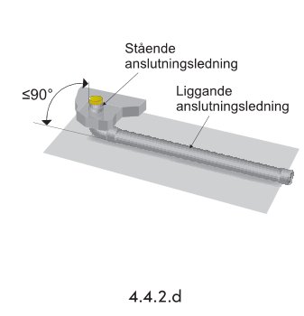

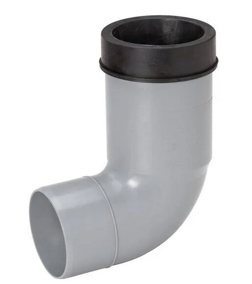

Upp till WC är det faktiskt godkänt med 90º enligt säkervatten beträffande anslutningsledning.andreascarlsson skrev:
Sidan 33 i Säkervatten 2021:2.
https://sakervatten.se/wp-content/u...2C*MTczMTkyMTk1My4xLjEuMTczMTkyMTk1Ni4wLjAuMA..

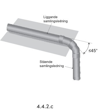

Och det är bara samlingsledning (alltså flera anslutningar) som behöver vara 2x45º i fallets riktning nedåt.
Sidan 33 även här i Säkervatten 2021:2.
Så i detta fallet skulle jag köra på med 90º prylar. Både upp & ner i "färdriktningen".
Din WC ansluter du med fördel med en 90º WC-anslutning likt denna:
