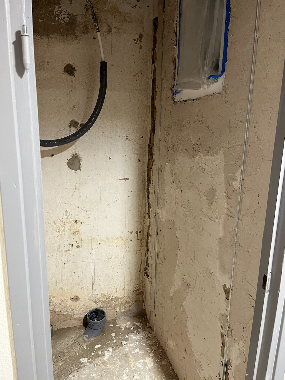

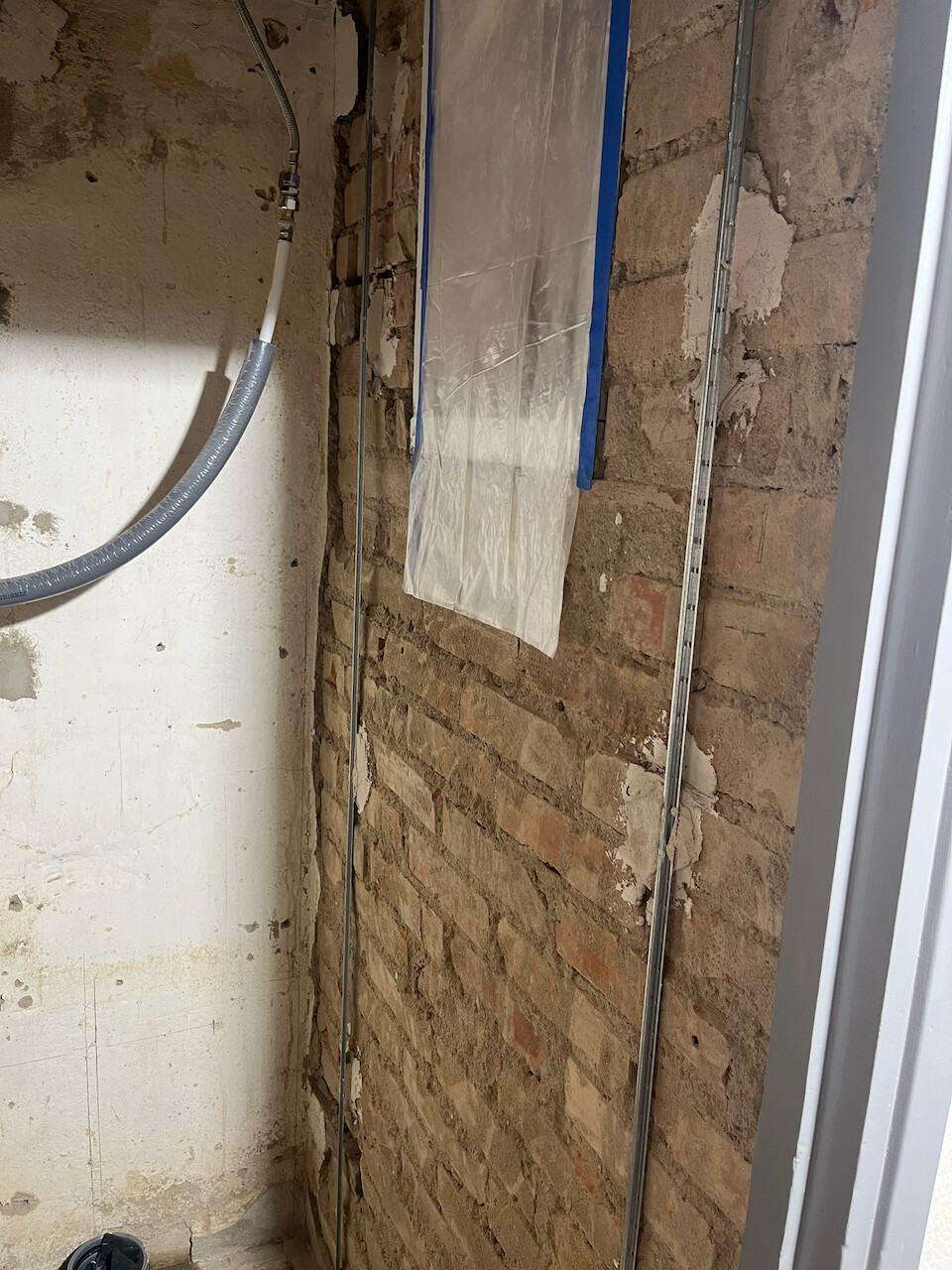

Under helgen har det lagts rör, cementerats och påbörjats att fixa den ena väggen (som nog byggdes av en väldigt onykter murare för 100 år sen). Det gör jag genom att applicera putsgips. Denna vägg kommer ha klinker (bröstpanel) och tapet när det är klart.
Lärdom: Riv ner de väggarna som inte är bärande, och bygg nya istället! Det blir bättre, enklare och snyggare. 🤪
Vi har för övrigt bestämt oss för eldrivet element, samt att behålla ventilationen (troligen med liten fläkt av hittills okänd modell), tack för all input!
Underbart! Kommer bli asschysst. Man blir ju sugen att gå på muggen. Om du menar gipsputs: ta en titt på specen att den funkar under mark (om det är under mark) och att den är hållfast nog att bära kakel. Skulle det vara så att det inte funkar med gipsputs har jag ett alternativ.

Bra att du säger det. Jag hade fått tips om Knauf, men på Hornbach är det beställningsvara så jag köpte Baumit istället.C camelspin skrev:

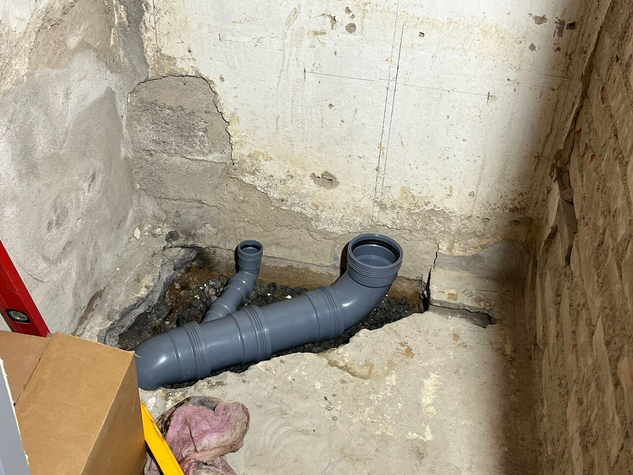

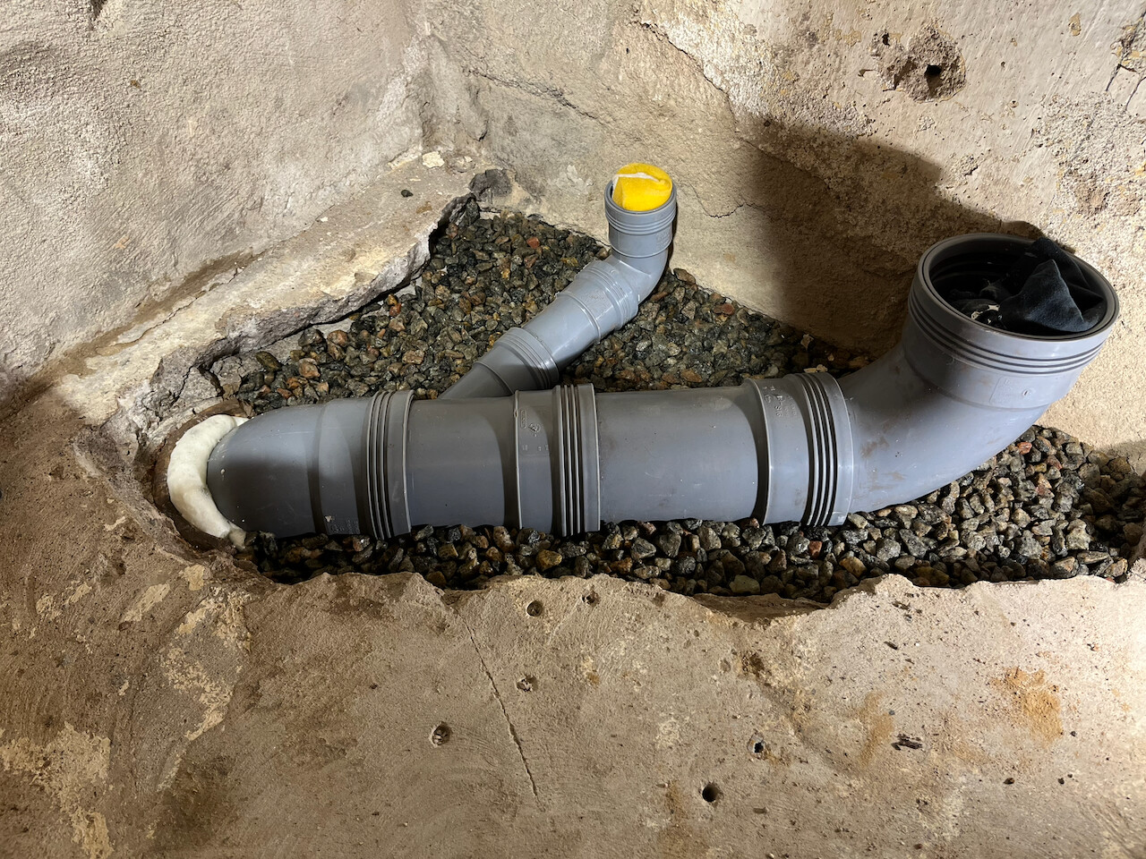

Fick du tag på rör i passande dimension eller hur gjorde du med den biten? Ser ju ut som om "muffen" på stammen har större invändig dimension, så du kanske fick ner ett 110-rör tillräckligt?andreascarlsson skrev:
Då är röret kapat, varvid man märker att innerdimensionen på stammen är 90-95 mm:ish... 🤦♂️
Hopp, det verkar ju inte så lätt att få tag i. Och är det ens godkänt i markrör?!
I värsta fall går det ju köra fogmassa och skum och ansluta det dikt an mot stammen, men jag hade helst velat ha mitt anslutande rör så att det går ner i det gamla röret.

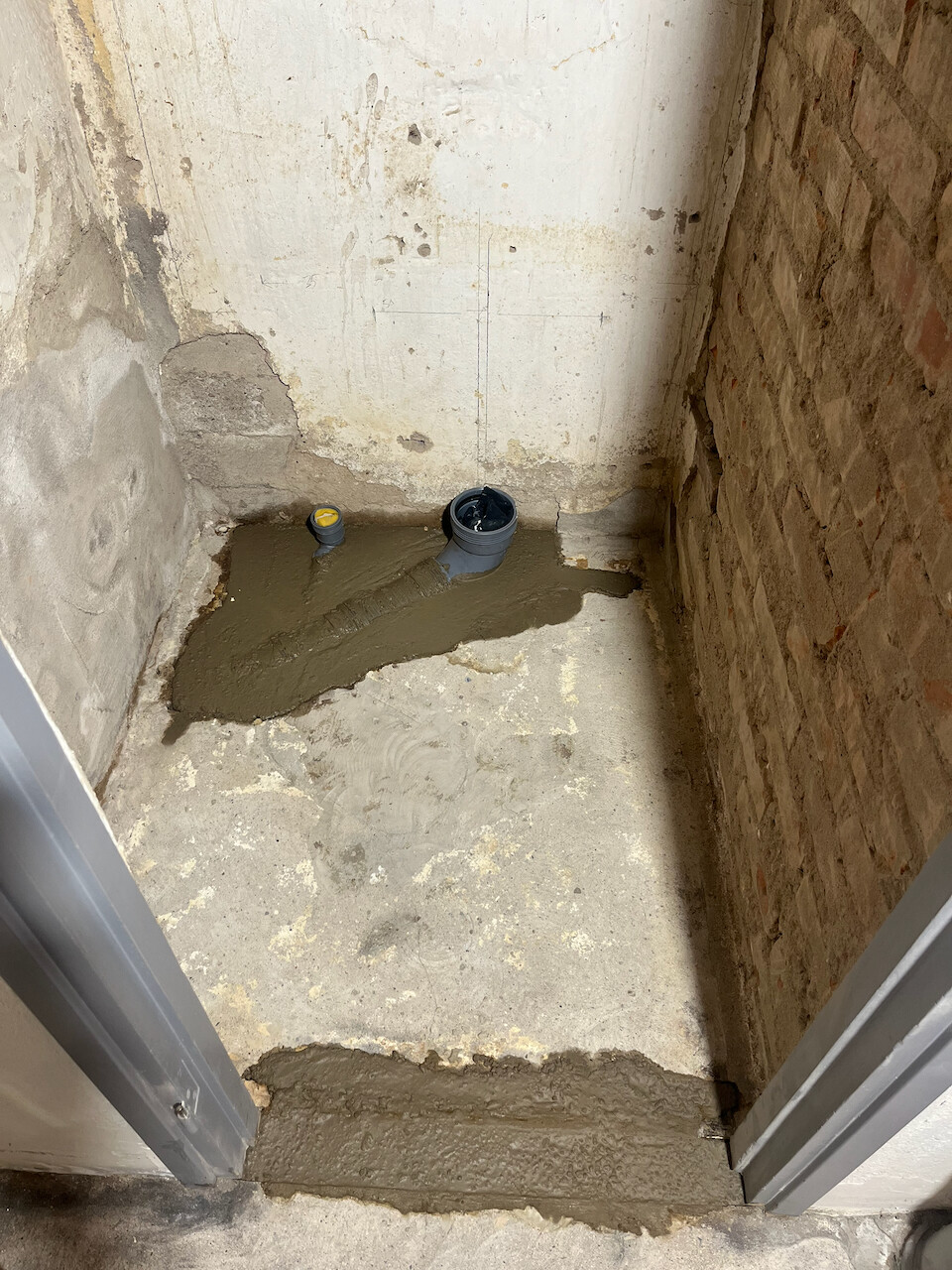

Det blev vanliga 110
r. Men de satt bra i det gamla röret efter lite fog och skum. Överlappet blev en knapp cm på det minsta stället, men det ska räcka.
Ljuger bilderna eller hamnade muffarna väldigt nära vägg? 6 cm fritt spelrum från värdig vägg till bakkant av avlopp ska det vara.
· Västra Götaland
· 802 inlägg
1-2 cm från väggen, helt enligt ritning från den vägghängda toaletten.
Kanon. Hade missat att det var vägghängd stol du skulle köra med. Kör på. Ser bra ut.
