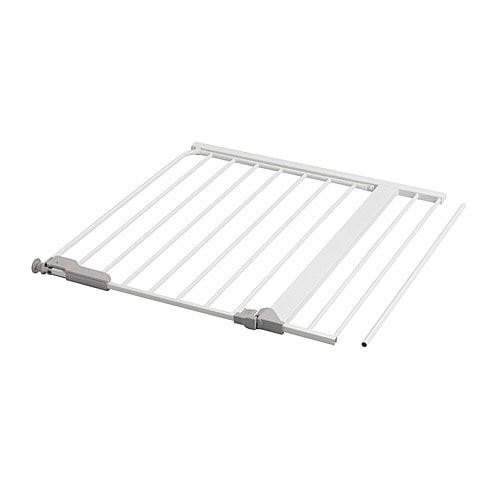

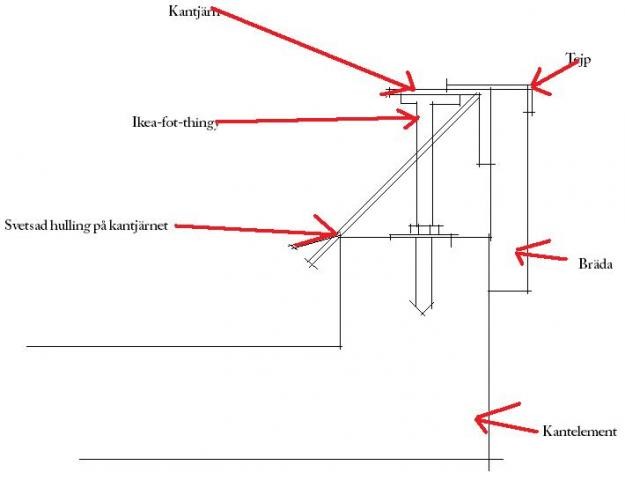

Fast jag har ingen svets.. :) Jaja, nu sitter den där iaf. Hängde den på ett par gamla stöttor från en ikea trappgrind, som jag satte en bricka på varje på. spetsade till dom på smärgeln och stack ner dom i frigoliten och justerade muttern tills den stod på rätt höjd. Tänkte dra en (läs: sju) remsa silvertejp över kanten för att fixera den vid brädan jag har satt för att täcka hålet jag har sågat ut. Funkar det tror ni?
Mikael_L
Kommer lite betong rinna in under kantjärnet?
Jag tror inte det är så bra ifall det endast vilar på cellplastkantelementet.
C
Hm, va? Vänta lite..
*ritar*
C
Jaha, nu fattade jag vad du menar.
Det blir självkompakterande betong, så det kommer nog rinna in och säkert lite ut på andra sidan också, det är nog ingen fara.
Grejen som sticker ut ur handtaget (nere till vänster) är såna jag har använt, två stycken.

Ja det där funkar bra. Järnet sitter ordentlig i betong och tillräckligt mycket för att det ska hålla.
Möjligen skulle du ha lite mindre betong/mer isolering för att minska köldbryggan.
Fast å andra sidan är din skiss kanske inte helt propotionerlig ... ;)
C
7,5 cm ner har jag skurit bort, men å andra sidan hamnar det ju typ 15-20 cm utanför porten, så det har lång väg att vandra innan det kommer in nån kyla.. Sen är det ett knappt uppvärmt garage det ska bli, och inte världens mest energieffektiva villa, så det gör nog inte så mycket heller...
