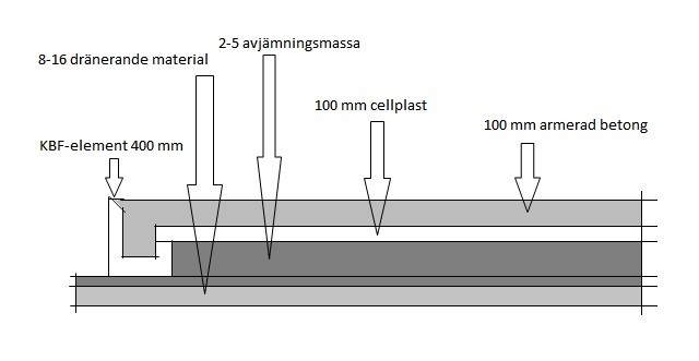

2-5 brukar man bara använda för att det är lättare att få en jämn yta till L-stöderna.

Jag tror du gör plattan onödigt tjock och dyr och dåligt isolerad ifall du gör hela plattan 200mm tjock.
Bättre är väl att förstärka lite extra bara där lyften ska stå.
Det kanske t.o.m räcker med 100mm betong som är både över och underkantsarmerad.
Jag tycker du ska kolla upp lite mer fakta innan du kastar pengar i sjön.
Dessutom tror jag en 200mm platta bara är marginellt starkare än en 100mm ifall man inte följer upp med mer och lämpligt placerad armering.
Men jag kan såpass lite om det här att jag kanske inte borde hysa någon åsikt alls.
Men det är därför jag tycker du ska kolla upp lite mer.
Såvitt jag förstått har det armeringsnät man kastar in i "vanliga" plattor väldigt liten hållfasthetsbetydelse, utan det är där för att minska (och sprida) torksprickorna.
Två kraftiga nät i över + underkant gör däremot plattan böjstark. Avstånd mellan näten, tjocklek på armeringen samt betongen bestämmer den slutliga styrkan.
Den lyft jag tittade på krävde tjockare betong så jag körde på 200mm där lyften ska stå (inklusive mellan pelarna) samt armerade ganska ordentligt. Har du cellplast under och kör med skivor som är 100mm är det enkelt gjort att skära ut en plattform till lyften!

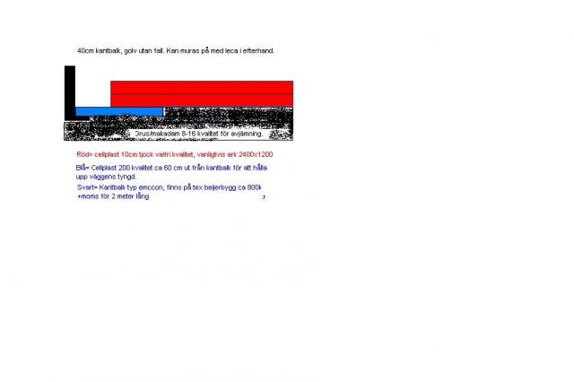

hoppas jag är bättre på bygga än rita =). Men ja gjorde ett försök. Så här kommer jag att göra. Makadambädd bör vara minst 15cm för ordentlig dränering. Vill man ha fall på golvet bör grusbädden under isoleringen ha samma lutning som det färdiga golvet för att inte få tunnare betong i mitten av garaget.
