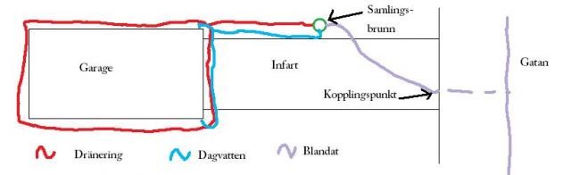

Hmmm, inte någon annan som vill ge sig in i diskussionen ...
Jag får väl försöka då.
Jag tycker det ser korrekt ut. Dagvatten i vanliga rör då och dränvatten i dräneringsrör/slang.
I fördelningsbrunnen bör väl anslutningen mot "gatan" ligga lägst, dagvatten sen och högst dräneringen. Allt för att det inte ska rinna vatten bakvägen mot dräneringen.
Gör du sådär har du väl gjort det så bra som det går, och enligt boken.
Själv har jag två små stenkistor, en för dräneringen och en för avloppet vid bilplatsen (då jag räknar med att det endast kommer vara lite snösmältvatten någon gång.
(Har som sagt var ganska väldränerande mark också)
Båda går givetvis att gräva fram och ansluta till dagvattnet ifall man ångrar sig i framtiden.
Får kolla då och då (under vårsmältningen och efter kraftigt regn) så det inte står vatten i dräneringen.

Gött att nån kommer med tips iaf.
Fick btw materialet till grunden igår, så nu väntar vi bara på grävaren...
Samlingsbrunnen på rinkabyrör verkar ha alla tre anslutningarna på samma nivå. Finns det nån annan som funkar som du säger, att dom sitter på olika nivåer?
Jag har alltså ingen superkoll på det där.cheetah1 skrev:
Det kanske fungerar precis lika bra, för alla anslutningar kommer ju ändå ligga lägre än själva dräneringen.
Men jag vill minnas att jag sett en inkopplad dräneringbrunn någon gång, där utloppet låg lite lägre än inloppen, vilket kändes logiskt.
Jo, helt klart, men jag skulle tro att det fungerar ändå. Aja, det får lov, om inte annat, för det enda vettiga jag hittar på andra ställen kostar tre gånger så mycket.
