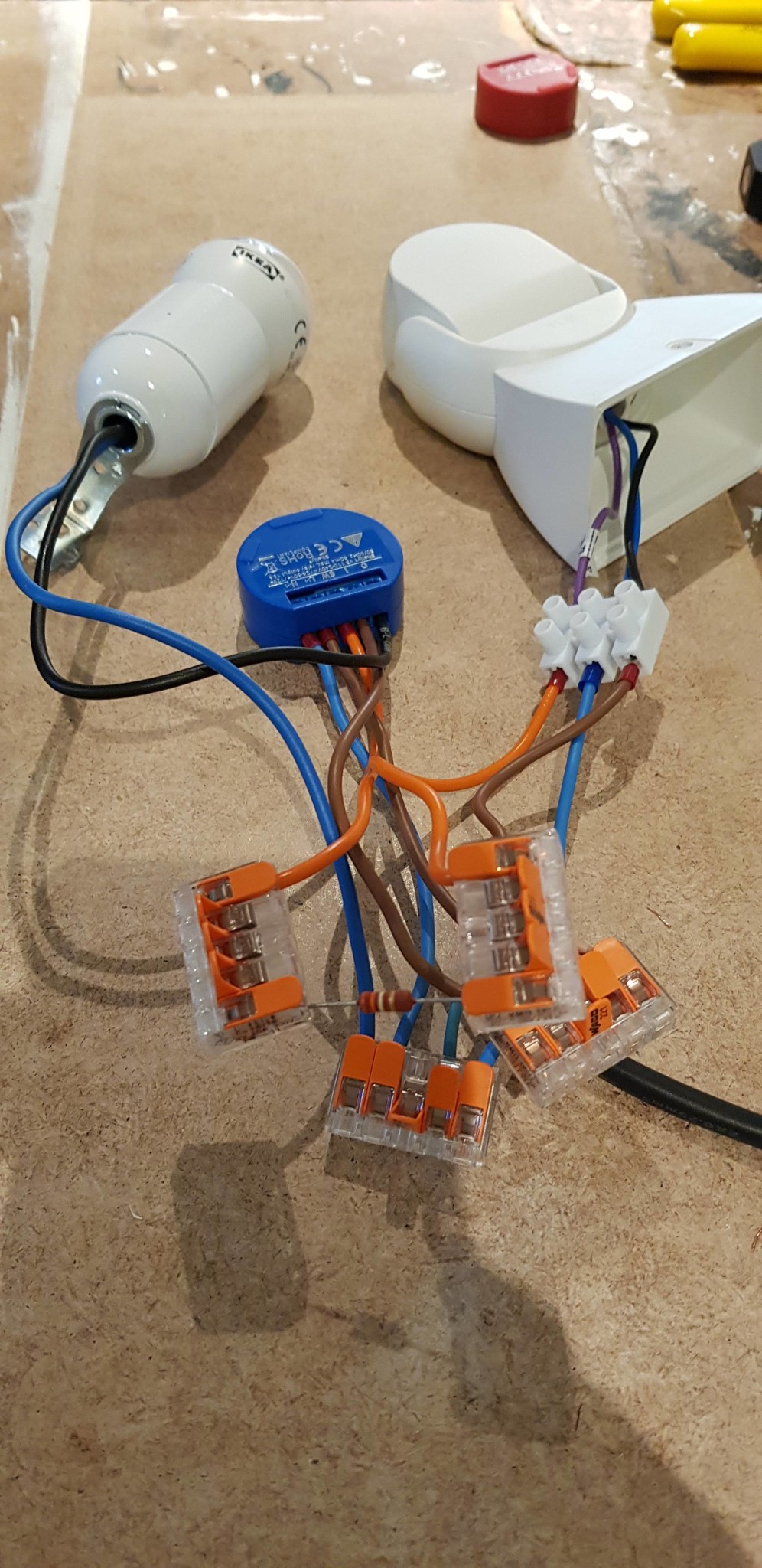

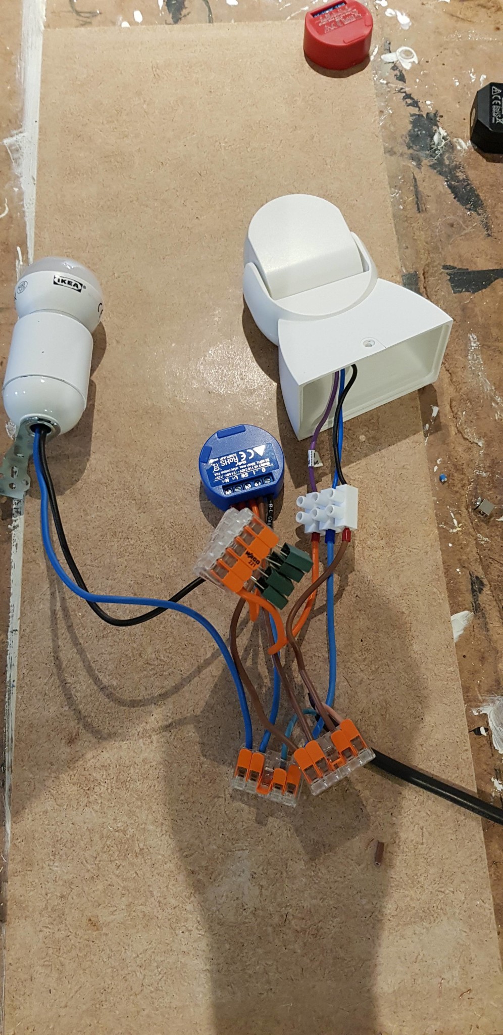

PIR triggar inte Relä (Shelly)
Då kommer upplösningen på "dramat"!
Test ett med kondensatorer, 4st 8,2nF parallellt..
Fungerande inte tyvärr
Nästa blir då ett test med föreslagna 330kΩ 2W motstånd
Och, minsann nu funkade det (nästan)
Det som hände var att den släcker vid tillslag och tänder vid frånslag, nu gör inte det något eftersom Shelly har en inställning i mjukvaran som vänder på till/från som med den på så är det bara att köra...
Nu kom dock den lite ivriga ts på att, visst attan, jag hade ju bytt från Shelly1 till Shelly2,5 där det faktiskt skulle användas. Undrar om vi nu gjort jobbet i "onödan" nu finns ju inga felsökningar som är onödiga, alltid kan man lära sig något ;-)
Så alla hjälpsamma el(ektronik) experter, stort tack för hjälpen! Jag delar er lösning med Shelly forumet tror jag för det är flera som haft problem. Tror ni att just 330kΩ motståndet funkar oavsett sensor som har liknande problem som min? (Vi förutsätter då att sensorn fungerar med en vanlig last)

En som det så vackert heter ingenjörsmässig bedömning ger att det kommer funka och är ganska optimalt med 330 kohm och >= 1/2 W förutsatt att ingången har liknande egenskaper som Shelly 1.leby skrev:
Bra att du lyckades till slut och så ska du ha beröm för att även när du labbkopplar lite har du ändhylsor på det som ska in i lite sämre plintar och sockerbitar, fint att slippa trassel med spretande kardeler när det kopplas om osv.
