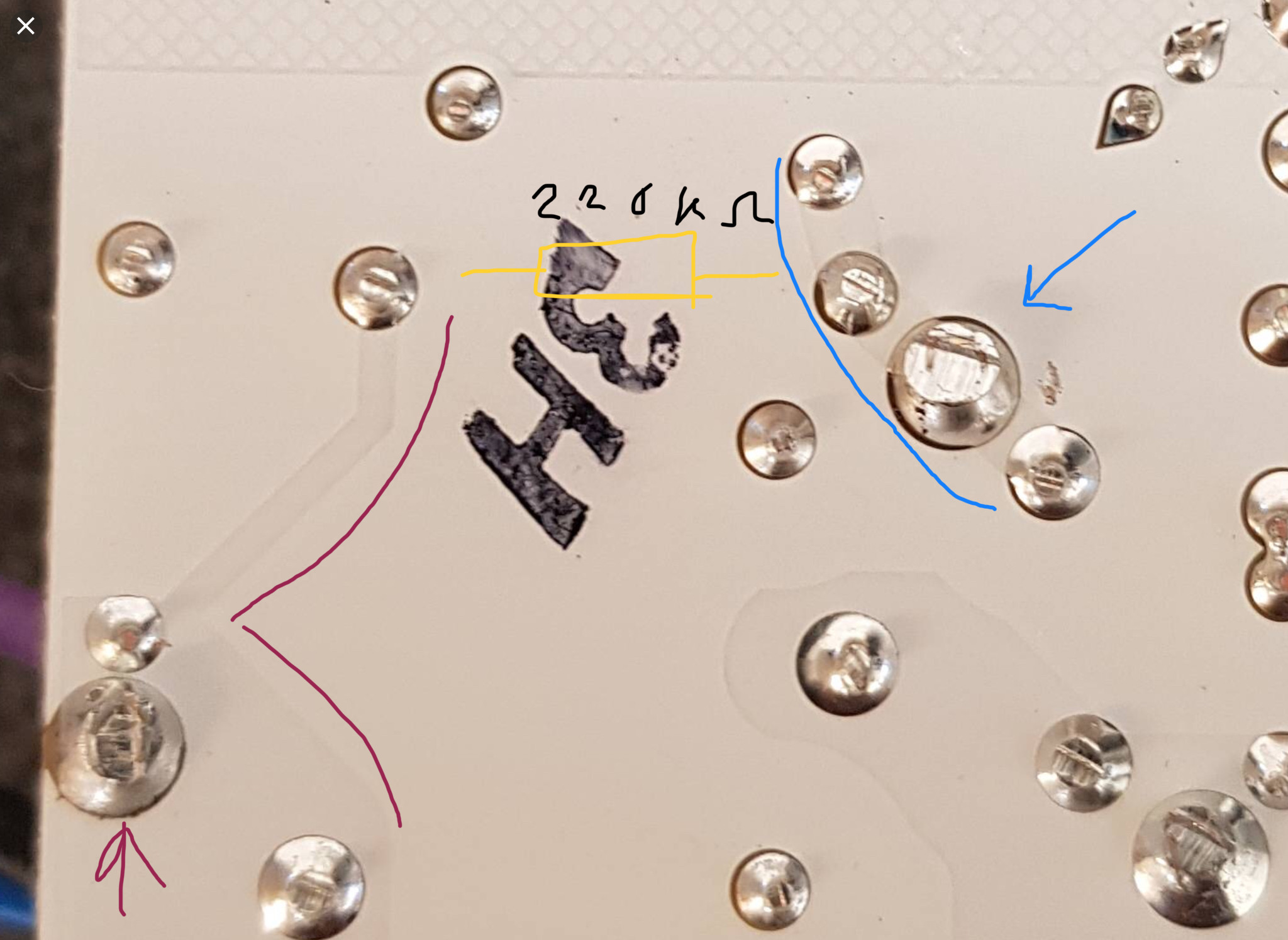

Synd att man inte ser kopparbanorna på kretskortet. Kan du se om det står något på den runda blå? Och ohmmäta ifall den sitter över reläets kontakter L - L´? Edit: Nä, förresten, det är nog fas och nolla som kommer in där. Utgående L´ sitter på andra sidan reläet. Och där ser det ut att finnas ett motstånd kopplat mot reläutgången?
Om jag antar att den lila tråden är utgående tändtråd ser det ut som den går vidare på kretskortet, det är alltså inte bara en slutande reläkontakt utan det finns något mer, kanske ett transietskydd för att klara induktiv belastning bättre.

Det ser ut att finnas två motstånd anslutna till lila ledare.
Det ena till elektroniken, det andra till blå ledare. Antar det är nollan.
(Ett nytt foto på ovansidan så man ser lilla motståndet vid sidan av reläet och bra skärpa på det vita kretskortet hade varit intressant ).
Man kan se en liten nyansskiftning i den vita färgen där ledarna går.

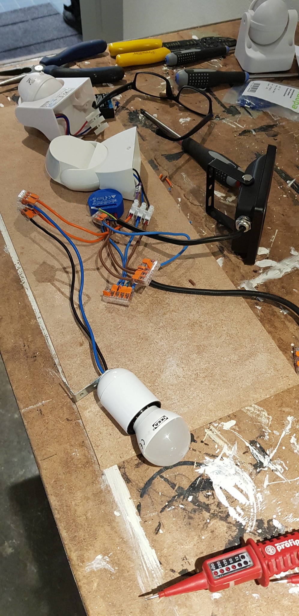

Hemma igen, tog med mig både den "bättre" och den billigare PIR som jag hade.
Här hemma har jag liggande alla tre modellerna, Shelly1, Shelly1PM och Shelly2,5 (ingen 2 men den har utgått)
de tre puckarna
och de två olika sensorerna
åkte även förbi ELFA och köpte en konding. Denna [länk]
Har nu testat alla varianter och ingen puck funkar med steinel varken med eller utan konding i serie (för det var det jag vågade testa)
Alla puckarna funkar utan konding med den billiga sensorn, denna billiga är nån kines som verkar säljas över hela Europa under lite olika varumärke, jag köpte mina från LeroyMerlin.

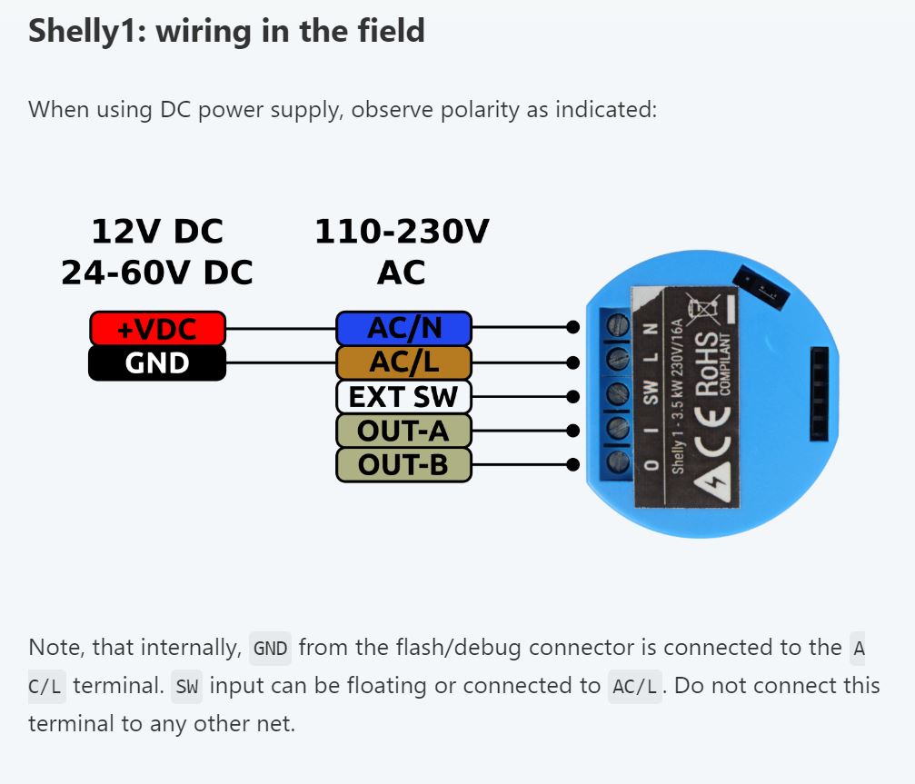

Problemet är ju att shellyn lägger ut en pulserande likspänning på sin ingång, via pullupmotstånd till den interna 3,3v matningen som utanför pucken blir något helt annat beroende på den oisolerade spänningsmatningen.
Den förväntar sig sedan att denna spänning ligger kvar så länge ingången är öppen. När sedan ingången kortsluts mot L kommer pucken se det som 0v jämfört med 3,3 matningen.
Det fungerar bra så länge det är just en vanlig slutande kontakt som kopplas in men när det börjar kopplas in saker som innehåller elektronik parallellt med reläkontakten kommer inte shellyn längre kunna hålla ingången på rätt vilospänning.

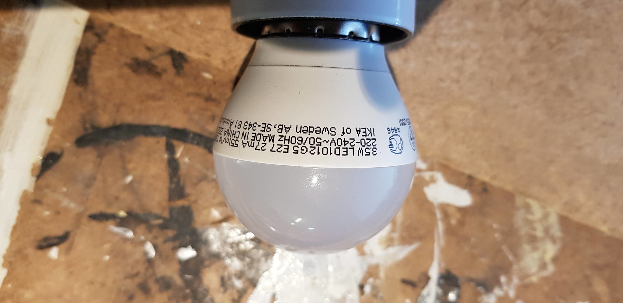

Kunde inte låta bli att labba lite till. Stoppade en annan led lampa mellan och liksom i tidigare försök funkade det. Nu testade jag med både en 7W och en 3,5W led.
Vad är det som skiljer i motstånd/ledning förmåga etc mellan en led och en vanlig gammal glödlampa (som då inte fungerar att ha i serie)
EDIT: kan lägga till att till skillnad mot den G9 jag testade med tidigare så var denna led helt släckt både vid "vila" och vid tillslag av sensorn..

Det som skiljer är att en glödlampa är ett relativt sett väldigt lågt motstånd medan en LED-lampa ger ett betydligt högre motstånd (impedans av något slag).
Detta stärker teorin att Steinel har en medveten svag förbindelse mellan L och sin reläutgång.

Glödlampan är lågohmig i det här sammanhanget.
Ledlamporna kan dra väldigt lite ström när man sänker spänningen och lyser svagt eller lyser inte alls för det krävs en minsta spänning för att tända en led. (Ca 2/3 av nätspänningen tror jag att jag mätte upp på en (G9)).
Speciellt en seriereglerad led utan switchkrets som tex i en G9 där det inte är plats för trafo eller drossel kan lysa svagt, men man ”släcker” den lätt med en liten X-kondensator parallellt.
Det är inte säkert att en liten konding i serie fungerar lika bra som led.

Shelly har sin interna GND ansluten till L terminalen. Den interna matningen skapas sedan med 3,3v från denna potential. Det är därför ingången "jordas" när den kortsluts till L.
Spänningen som ligger på ingången i viloläge är alltså en pulserande likspänning, troligen halvvågslikriktad.
