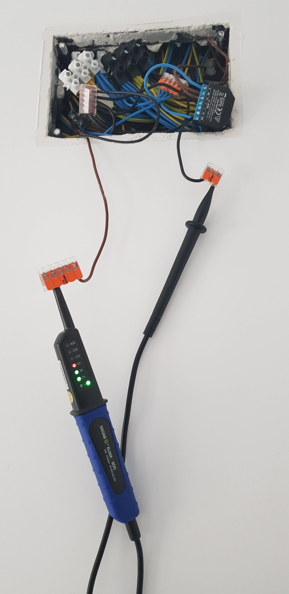

Hallå, behöver lite hjälp. Tänkte bygga ett enkelt "larm" i sommarhuset. har satt upp 2st rörelsedetektorer på farm respektive baksidan av huset. All ute belysning är automatiserad mha Shelly1 röresle detektorerna är av denna modell Steinel IS-1.
Om jag kopplar som man bör så är det inet möjligt att trigga shellyn mha röresle. Efter att ha testat en massa olika saker så testade jag att koppla in voltmätaren i serie mellan PIR och shelly, då funkade det.
Nu blir det ju inte så bra (och ganska dyrt) att ha det så ;-) men vad kan man använda som är lätt att få tag på? Ett motstånd, en led lampa eller vad? Med nedan udda lösning funkar det alltså...

Hur har du kopplat då? Ge gärna en länk till specen på shellyn så blir det enklare - den är webbsidan ger mig epilepsi.
Uh.... den där kopplingsdosan och framför allt kopplingarna i den lämnar möjligen också lite att önska. Varför ser det ut sådär?
Väldigt udda att det fungerar med spänningsmätaren i serie men den kanske fungerar som bottenlast? Verkar dock konstigt då jag har tre likadana detektorer och tydligt hör hur de klickar till vid aktivering (=relä, borde inte kräva minimilast).

Det är i Spanien (och en spansk elektriker antar jag, nybyggt) all el här är skum med vad jag är van från sverige.tommib skrev:
Ja detektorerna funkar utan probem, tydlig klick när de slår till, om jag kopplar bort shellyn och bara mäter spänning på detektorn vid tillslag så är det 230V!tommib skrev:
Shelly harBo.Siltberg skrev:
N
L
L1 (L och L1 är byglade inne i Shellyn)
SW1 (brytare input för relä 1)
O1 (last ut för relä 1)
SW2 (brytare input för relä 1)
O2 (last ut för relä 2)
PIR
L
N
Last
Har kopplat fas och nolla (samma fas/nolla) till L & N på båda.
Har kopplat PIR Last till SW2 på Shelly

Ok så inkopplingen ska vara rätt, samma fas för matning och styrning av pucken, ska funka enligt anvisningen. Då låter det mer som ett internt purjolök i shellyn. Men då skulle i så fall inte en vanlig strömbrytare fungera heller. Kan ledningslängden mellan pir och puck spela in? Lite grundläggande provning av pucken kan ge svar.
Kort ledning, det är faktiskt två identiska uppsättningar som båda beter sig exakt lika!?Bo.Siltberg skrev:
Det funkar som sagt med mätpennan i serie, andra har fått det att funka med små lampor i serie. Men vad som orsakar verkar ingen veta. Vad händer om man sätter ett litet motstånd i serie tror du? Borde det bli samma sak som en låg effektlampa? De lampor jag sett som använts verkar vara indikator lampor för strömbrytare! Så inga större förbrukare precis..

Då denna rörelsevakt har ett potentialfritt relä så kan den inte fungera annorlunda än en strömbrytare. Shellyn är uppenbart känslig för någonting, därav min misstanke om olika ledningslängder. Om det går att hitta en spec på pucken så kanske man kan förstå något av hur SW-ingångarna fungerar, trignivåer, ingångsimpedans etc. En impedans i serie kan ju teoretiskt minska på det spänningsomfång som pucken ser, men det förklarar inte skillnaden mellan strömbrytare och rörelsevakt. Låter som ett fall för Shelly's support.

Problemet är antagligen att shellyprylen har en väldigt hög ingångsimpedans och detta tillsammans med tätt ihopliggande ledningar gör att shellyn uppfattar ingången som alltid hög.
Om du har en högohmig multimeter kan du prova att mäta spänningen på ingången på shellyn när rörelsevakten är av.
För att komma vidare behöver du lasta ner ingången på något vis, kanske med en bottenlast eller ett extra relä.

Har du förslag på något litet som kan fungera som bottenlast?Andreas La Motte skrev:
Jag skulle prova med en enkel kondensator.
https://www.ljustema.se/transformat...-storskyddskondensator-01f-7392529119633.html
Med lite tur räcker det för att släcka ut den oönskade spänningen. Synd att din pir inte har växlande relä annars kunde man låta den växla utgången hårt mellan fas och nolla.
