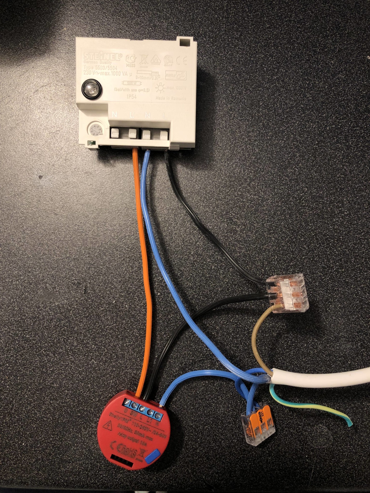

Det du länkar till är ett RC-nät, 47 nF/100 ohm som används för avstörning av brytande kontakter. Att döma av beskrivningen du länkade till så tror jag den kan vara för kraftig att koppla in mellan SW - N. Shellyn har uppenbarligen redan en liknande kondensator plus likriktare och glättning internt så denna yttre kondensator kommer att brygga över allt detta och potentiellt lägga pucken på rygg. Ska den läggas mellan SW - N tror jag du behöver ned en faktor 1000, dvs i häraden 100 pF för att inte äventyra pucken.leby skrev:
Däremot kan du prova den i serie såsom du provat med multimetrar och annat.
Jag skulle dock kasta Shellyn och leta efter produkter som fungerar utan dylikt meck. Detta är ju sanslöst. Har Shelly's support något svar?

Det iom att jag inte vill ha fler nät en de wifi (dvs inte z-wave eller zigbee som väl är alternativen) så finns inte så många fler trådlösa produkter att välja på. Finns kines grejer ex SonOff möjligen men de har inte samma möjlighet till att skicka ett url anrop som Shelly.
Tack för info om att inte sätta kondingen över SW och N. Jag prövar med en i serie så ser vi hur det går.

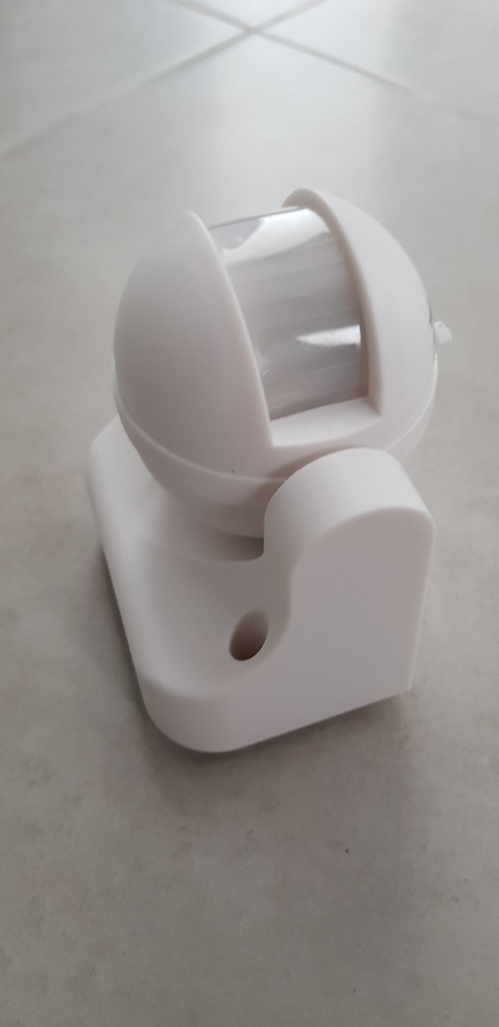

Det är ju den självklara lösningen. Finns inget problem med rörelsevakten eller annat i hur man vill använda pucken. Måste vara bland de större bottennappen på det här temat.Bo.Siltberg skrev:
Skulle vara intressant att kolla en sån i verkligheten. Synd att TS inte har lite bättre att mäta med. Kanske vi kan få testat RC-länken även ingång -> N, helt kass om det skadar den.
Visst är detta samma som de länkade...Peter2400 skrev:
Om du vill kan du komma igen när du har en multimeter tillhands så kanske du kan få hjälp med hur/vad som kan mätas. Det vore kul med lite mer fakta kring uppbyggnaden sett till ingången och vad man kopplar till den både rätt och fel.leby skrev:

Verkar ju vara en ganska usel design på ingångarna på denna shelly.
Om man nu valt att använda de interna pullupmotstånden i mikrokontrollen för att hålla ingångarna höga blir det ju svårt att göra så mycket åt på utsidan, man skulle behöva ett motstånd till den interna 3,3v matningen. Möjligen skulle ett motstånd i serie fungera.

Utmärkt början!
Det finns alltså Shelly 1, Shelly 1pm och Shelly 2.5 och kanske några fler. Efter lite inledande förvirring så visar det sig att TS har Shelly 2.5. Om det är en faktor som har betydelse för detta problem är oklart, men om vi antar att Shelly 2.5 är den senaste så borde ju den vara fri från eventuella barnsjukdomar.
En Shelly 1pm fungerar alltså med detta ljusrelä och med denna ledningslängd och denna fria förläggning. Vore intressant att se vad som händer om ledningslängden ökar till några meter plus att samtliga ledare till rörelsesensorn löper tätt tillsammans.
Får man utslag vore det intressant att se om rörelsesensorn på något vis kan spela in genom att byta den mot en strömbrytare utan att ändra på några andra förutsättningar.
Spänningen 130 V är AC eller DC? Mätt i denna uppställning fast med ej triggad rörelsesensor? Mätvärdet går inte riktigt ihop med vad som beskrivs på FB-sidan då den skulle lämna 100 V över den interna elektroniken, men Shelly 1pm kanske är annorlunda konstruerad.
Här skulle man med en resistor eller kondensator vilja lasta SW-ingången mot L och mot N för att få en uppfattning om dess känslighet.
