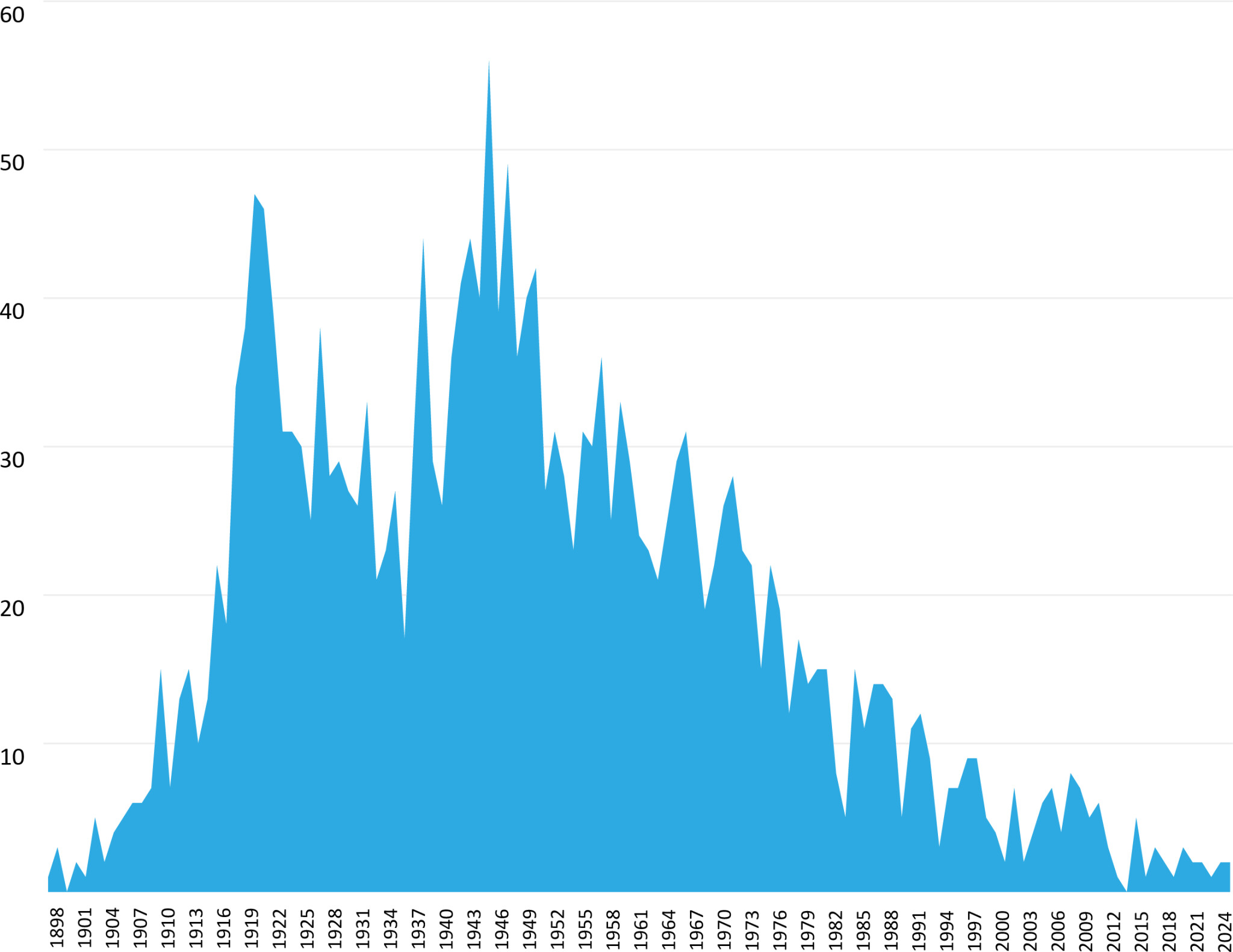

Att vi har den lagstiftning vi har beror ju på hur utvecklingen av elrelaterade dödsolyckor såg ut under första halvan av 1900-talet.
Diagram över antal elrelaterade dödsolyckor åren 1898-2021 visar en topp under 1940-talet och en stadig minskning fram till 2000-talet.
Problemet är löst och regelverket har börjat leva sitt eget liv utan koppling till det verkliga behovet.
cpalm och 1 till
Det var ju ett sätt att tolka det jag skrev. Korrekt sätt hade dock varit att förstå att jag menade att det är bara, av en elinstallationsfirma, avlönade personer som har laglig rätt att utföra elinstallationer och då endast när de är avlönade. Auktorisation krävs inte av installatören, och samma person som lagligen utför installationer avlönat har inte laglig rätt att utföra installationer i sitt eget hem, eller hos någon annan, utan att en firma fakturerar. Själva installationerna blir dock både lagliga och försäkringsmässigt godkända.
Den statistik du lägger fram har med all säkerhet många faktorer som påverkar antalet elrelaterade olyckor, vilket gör den helt irrelevant i diskussionen om elinstallationsreglerna och försäkringsärenden relaterade till elinstallationer.
Nej. Absolut inte! Var får du det ifrån?
De dödsfallen kom från klass-0 utrustning i hemmen (med några få undantag). Inte felaktigheter i den fasta installationen.
På precis samma sätt som idag, dvs det är apparaterna i hemmet som står för farligheter (inklusive brand) inte felaktigheter i den fasta installationen.
Dessutom är vi ju ganska många ingenjörer här (som dessutom har jobbat som elektriker) och det är som bekant tre gånger så svårt att bli civilingenjör elektro som elektriker.
