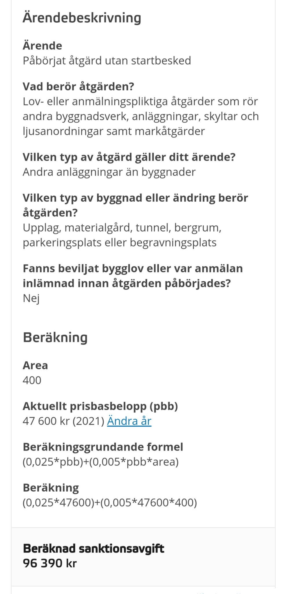

Jag kollade och om de BÅDE har missat att söka bygglov OCH startat utan startbesked så var det 26 000 :- ca. Känns som om de här avgifterna borde höjas rätt rejält för att påverka det upplevda problemet med att ha gjort fel.
Om de bygger en parkeringsplats på 400 kvm (som du angav i trådstarten) bör sanktionen bli nära 97000 kr. Fortfarande småsummor för stora företag men ändå. Dokument som visar beräkning av sanktionsavgift för ett byggprojekt utan startbesked på 400 kvm.

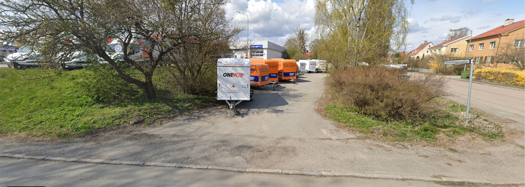

Skumrask bygg Danne218 skrev:
Men har inte macken haft sina släp vid den lilla vändplatsen som finns sen innan där?
lägg upp en bild eller länk
  • Rad av uthyrningsbara släpvagnar parkerade längs trottoar på en solig dag.

när man ser den bilden så förstår jag inte problemet alls
