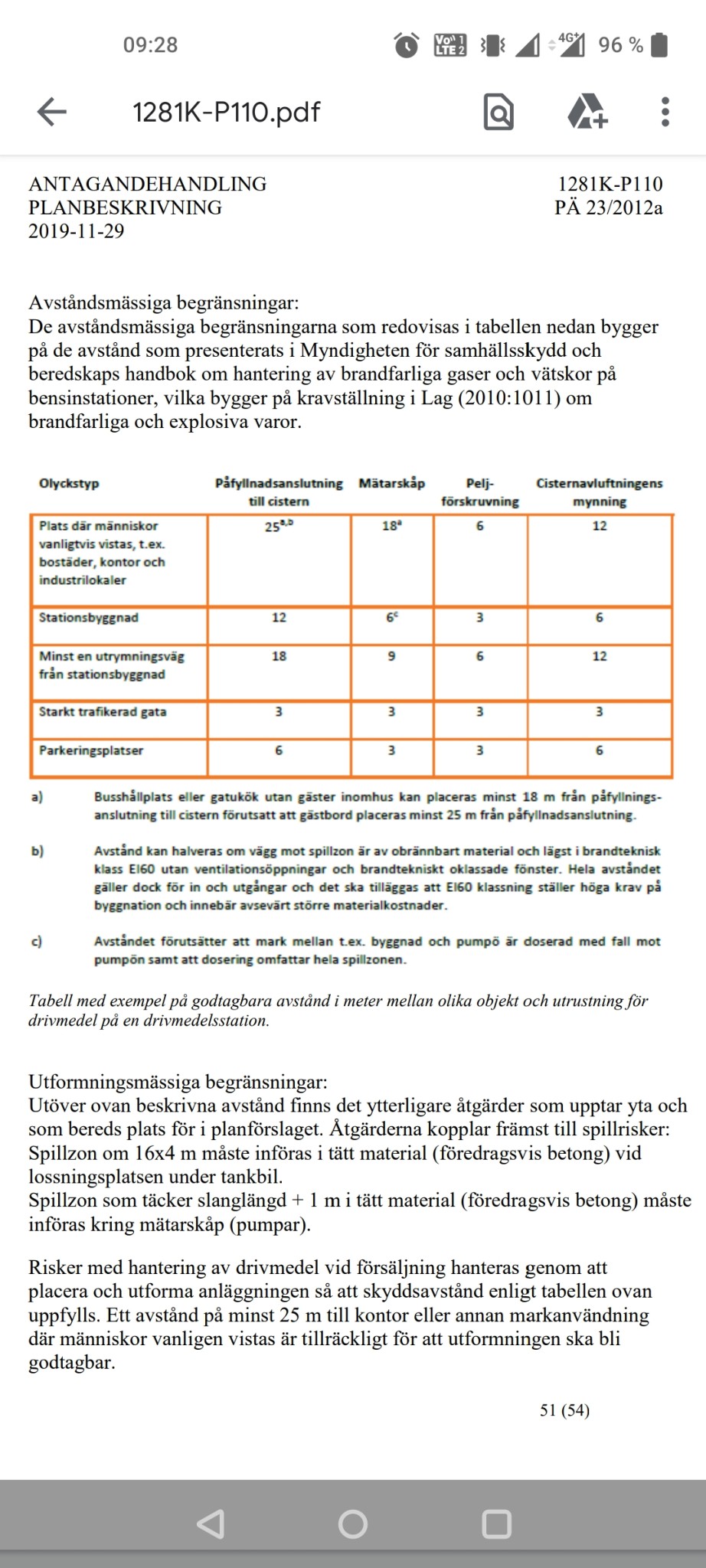

Jag blev nyfiken, för jag är ganska säker på att jag läste en detaljplan där det togs hänsyn till skyddsavstånd för just drivmedelsstation. Letade lite och hittade denna detaljplanen(https://geoapi.lund.se/Plan/download?id=1281K-P110):A Argastesnickaren skrev:Att explosions risk skulle vara en anledning att bensinmackar har försvunnit från städer tror jag inte på
Skulle något hända på en mack så är det någon bil som börjar brinna och det är inte som på film att visa bilen en tändsticka så exploderar den
Efter 34 år som deltisbrandman så har iallafall vi inte varit med om en bilexplosion utan bilen brinner, tanken smälter om den är av plast vilket är vanligt eller så delar tanken sig i skarvarna, bensin rinner ut och brinner upp.
Möjligtvis kan någon gasbil smälla vilket har hänt och det har även hänt utanför bensinstationerna.
D.v.s. 25meter från påfyllningsplats och tankventilation. Gissningsvis så finns det risk för hög koncentration av lättantändliga gaser när mackens tankar fylls. Annat än det verkar det inte finns några regler.
Hjälper detta TS, knappast, men intressant.

Precis av denna anledning som tidigare hus revs och dessa fastigheter införlivades i tankstationens fastighet.J JSten skrev:Jag blev nyfiken, för jag är ganska säker på att jag läste en detaljplan där det togs hänsyn till skyddsavstånd för just drivmedelsstation. Letade lite och hittade denna detaljplanen([länk]):
