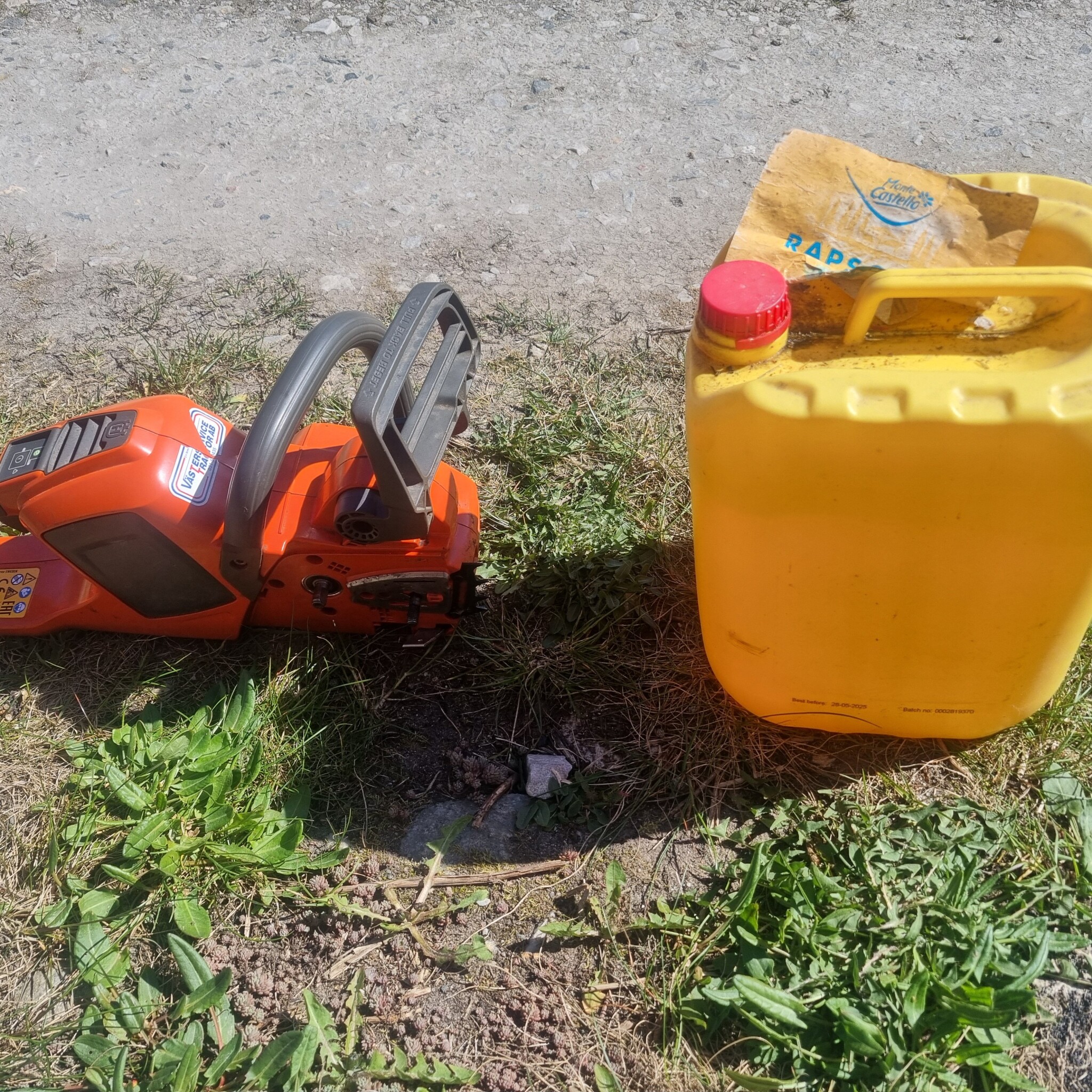

Men du kanske kör regelbundet? Mina sågar kan vara oanvända rätt långa perioder. Har en som jag nog inte ens startat på flera år.
Tvåtrettioåttan oljade utan några problem trots att sågen stått oanvänd ca ett år med matolja i kjedjeoljetanken ( däremot fick jag nog dra fem gånger för att få igång den, E85 är inte alls så lättstartat efter lång tid som alkylatbensin)
