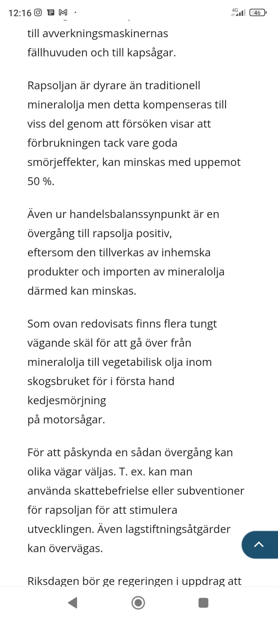

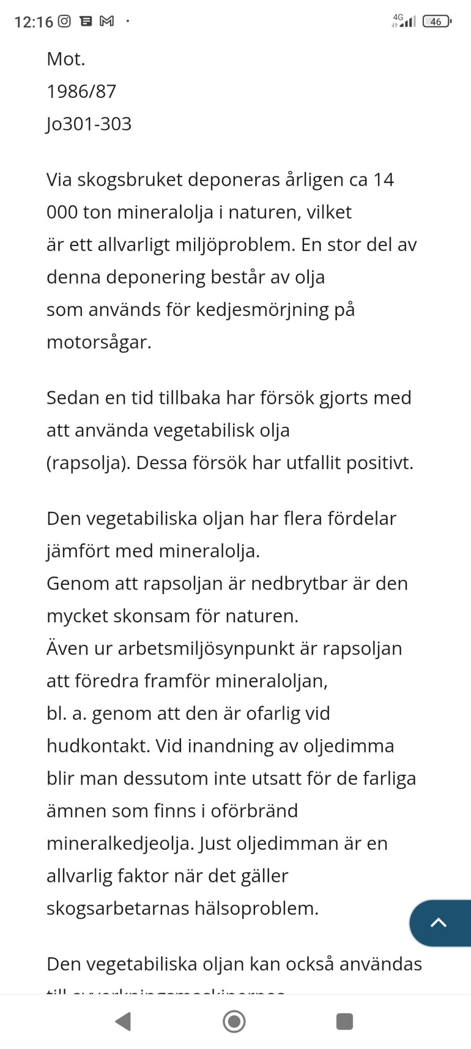

Det är inget nytt.
Användande av vegetabilisk olja inom skogsbruket (Motion 1986/87:Jo301 Elving Andersson och Ingvar Karlsson i Bengtsfors) | Sveriges riksdag https://share.google/eOWfBTMJrMkinfbJY
