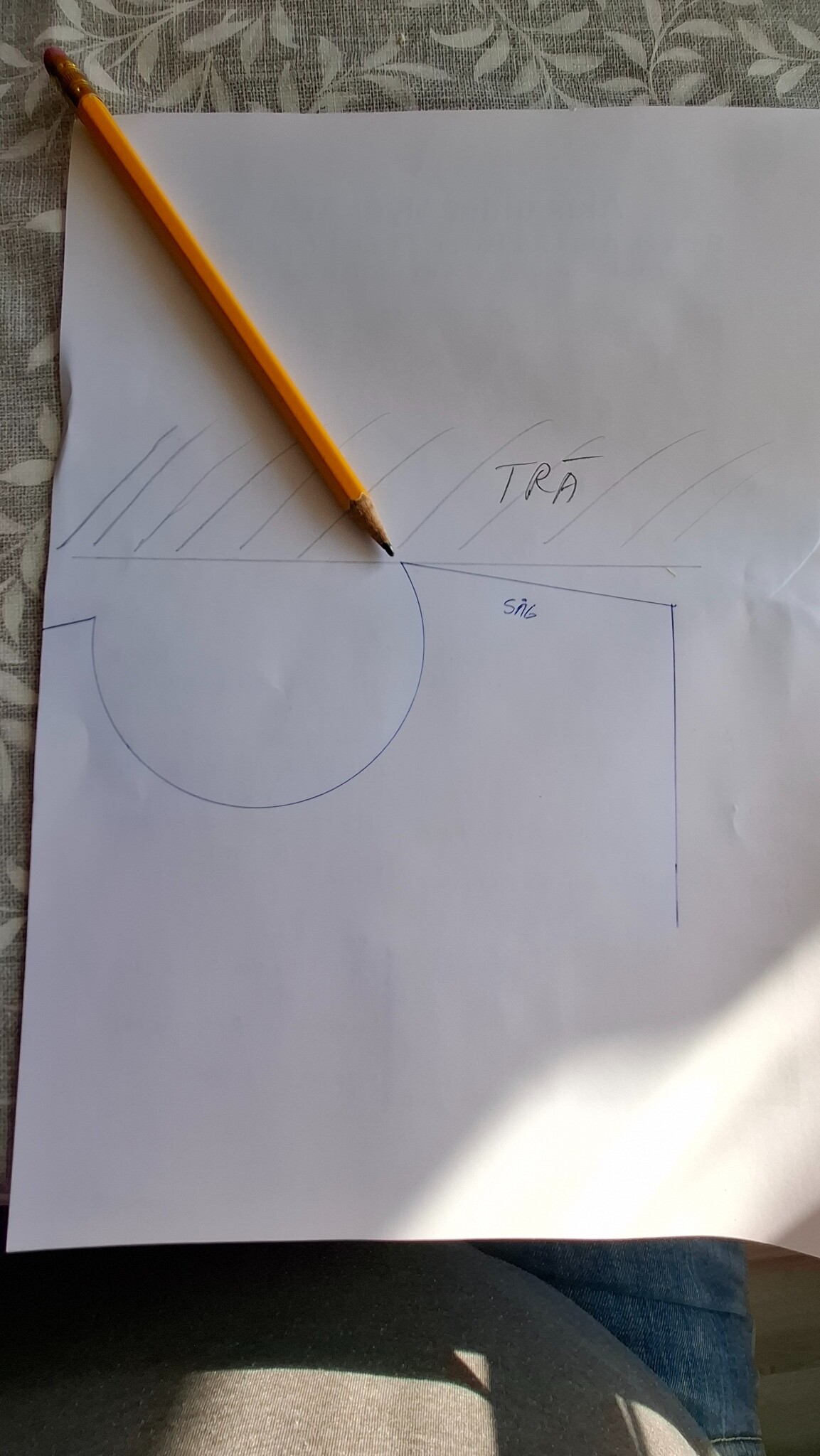

Skäret ska hyvla trä som en osthyvel.
Det gör det om skäret är vass på rätt sätt.
Pennan pekar på vassa spetsen.

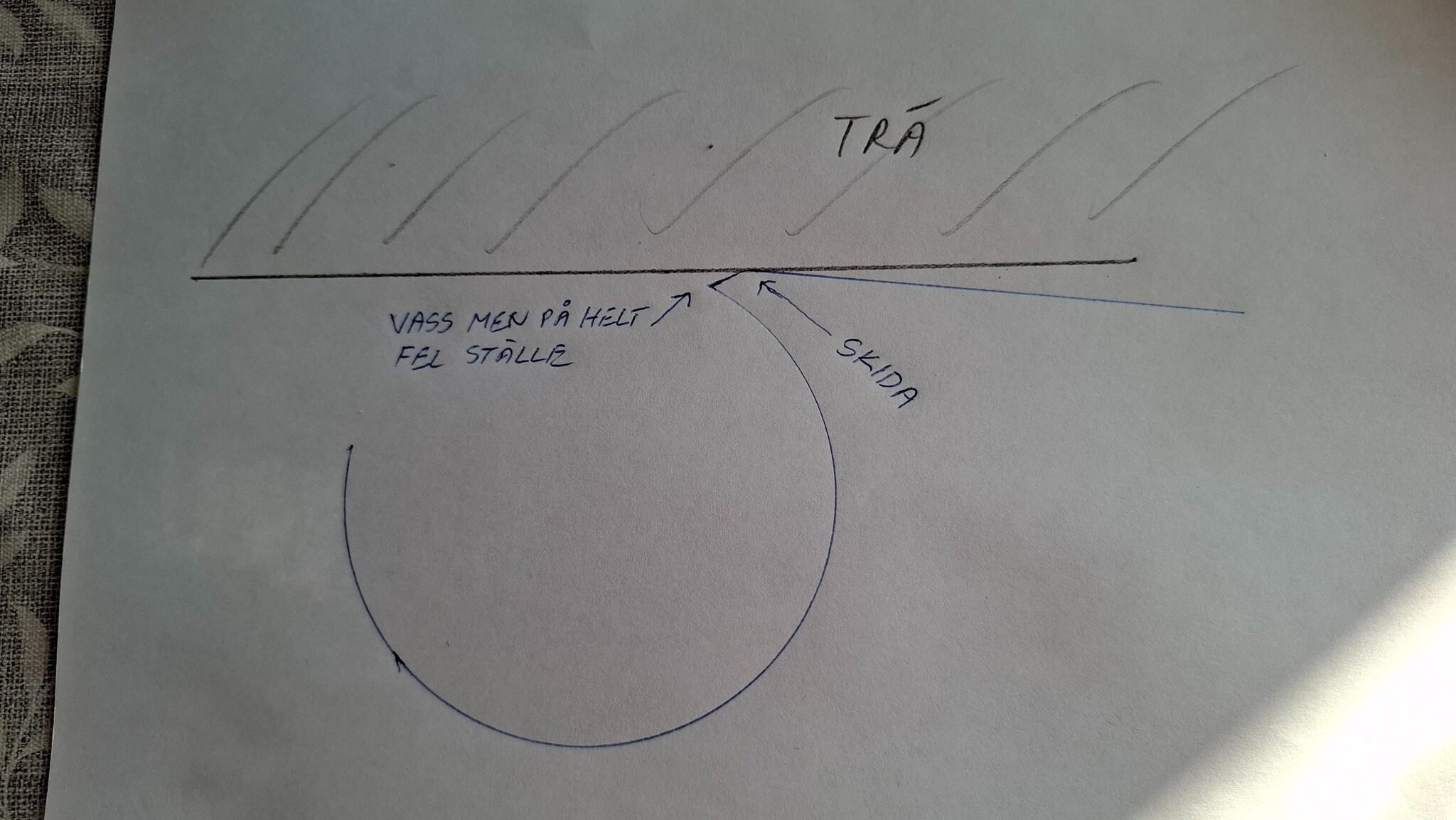

Men dina skär är slitna så här. Vissa skär kan kännas vassa men på fel sätt så de inte biter tag i träet. Ser du skidan jag pratade om? Där glider skäret mot träet.

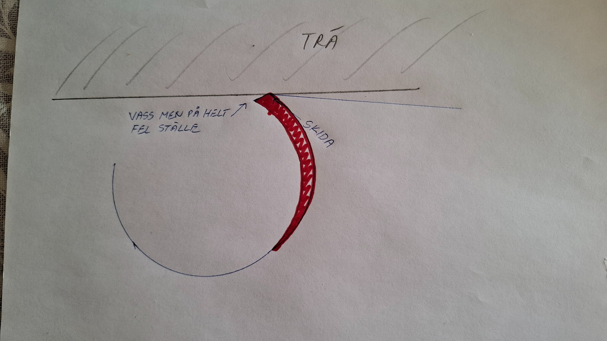

För att få ordning på kedjan måste allt det rödmarkerade filas bort för att få kedjan vass igen. Det är viktigt att förstå att om du filar bort 98% så kommer du fortfarande att ha 2% skidsnok kvar som glider mot träet.
Sen filar man i en viss vinkel för att sidan på kedjan också ska skära. Men det är ju exakt samma princip. Är ytan mot träet vass då skär det bra.
