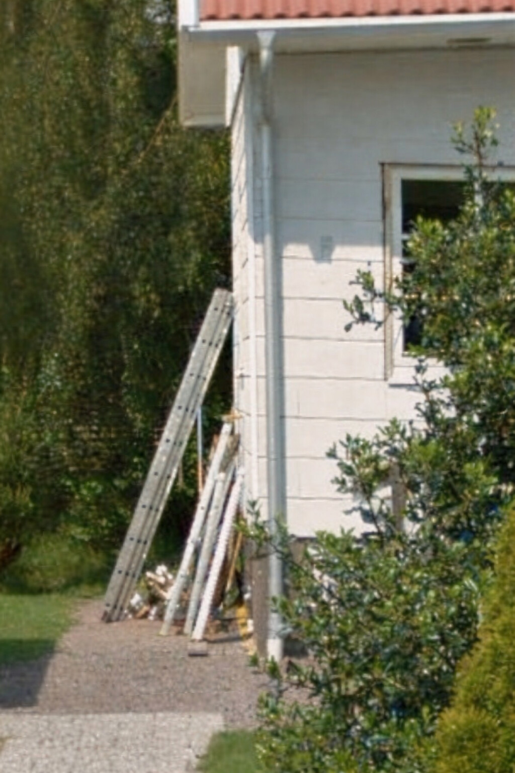

Vi bor i ett hus från 30-talet. Från början är det ett trähus, men man har genom åren gjort en del på huset. Taket är bytt, samtliga fönster bytta och fasaden är omgjord. Idag har fasaden en putsbeklädnad. Vi började fundera på vad som finns under denna putsbeklädnad efter att vi snubblade över en bild på huset innan detta bygge utfördes, en bild som visar att huset är iklätt i skivor av något slag. Givetvis började vi reflektera över om dessa skivor är eternitskivor med tanke på husets ålder. Vi beställde därför bygglovshandlingar från vår kommun och fick en ritning på det bygge som utförts när man lade på putsfasaden (som alltså sitter på idag). Bygget utfördes efter 2010.
Första bilden visar huset iklätt i dessa skivor. Någon gång runt 2010.

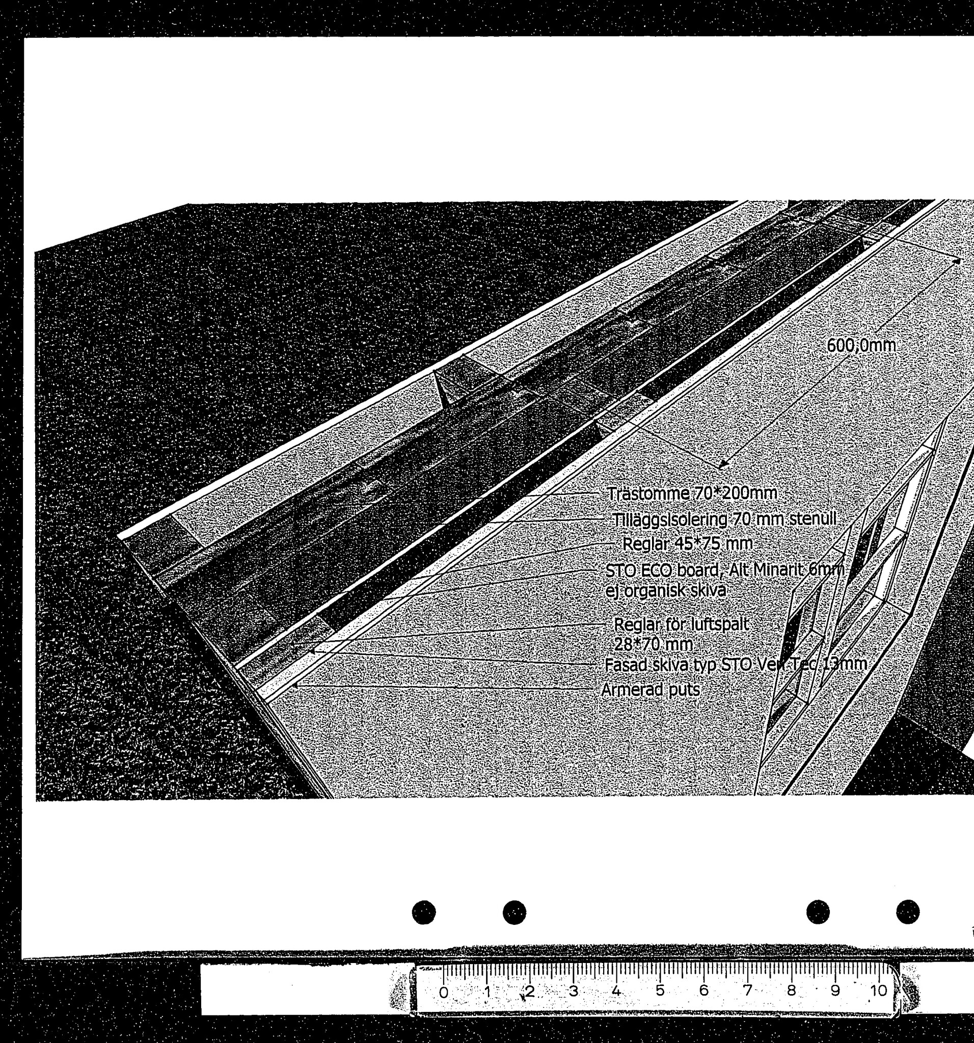

Andra bilden visar ritningen på den nya konstruktionen, alltså den som man fick bygglov för och gick vidare med efter 2010. Denna ritning är alltså hur konstruktionen ser ut idag.
1. Är det eternitskivor vi har att göra med baserat på bild 1? Går det att svara på enbart genom att utgå från bilden?
2. Om det nu är det, så bör väl dessa vara bortplockade baserat på bild 2? Vi har själva dålig koll på dessa material men av lite googlande så verkar dessa vara ”helt normala” komponenter som man använde då vid sådana byggen.

Dom bör vara det men helt säker kan man aldrig vara, kolla med ev grannar, dom kanske minns hur det blev gjort.
Jag misstänker att eternitfasaden är kvar, den byggdes ofta in, i generella beskrivningen över "nya" väggen står det "STO ECO board, Alt Minarit 6mm, ej organisk skiva", å min misstanke är att det bara är det utanför den som är nytt, alltså träreglar, fasadskiva & puts.
