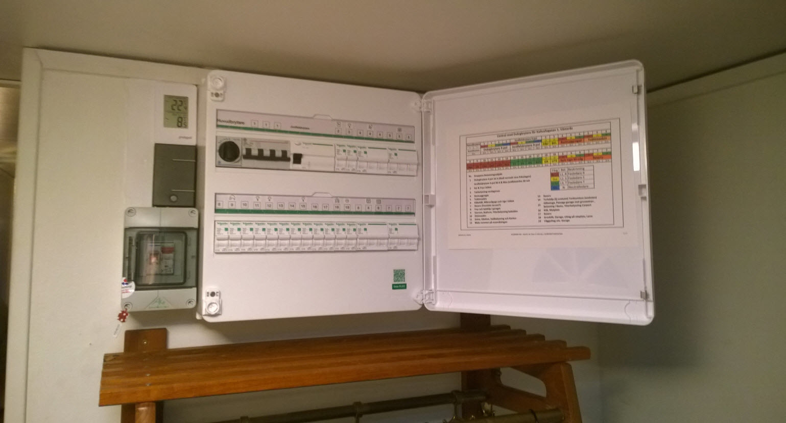

S sverkerc skrev:
Den fina strömbrytaren uppe i hörnet är min koppling till ett astrour och trappautomat. Det ska in i centralen är det tänkt. "Matningen är kabeln till garaget. Modulerna bredvid garagets trefasbrytare används för en kopplingsplint som inte syns från utsidan. Det här är en bild från innan.
- Ta tillbaka det gamla - eller byt elektriker!
det nya ser ut som skit i jämförelse!

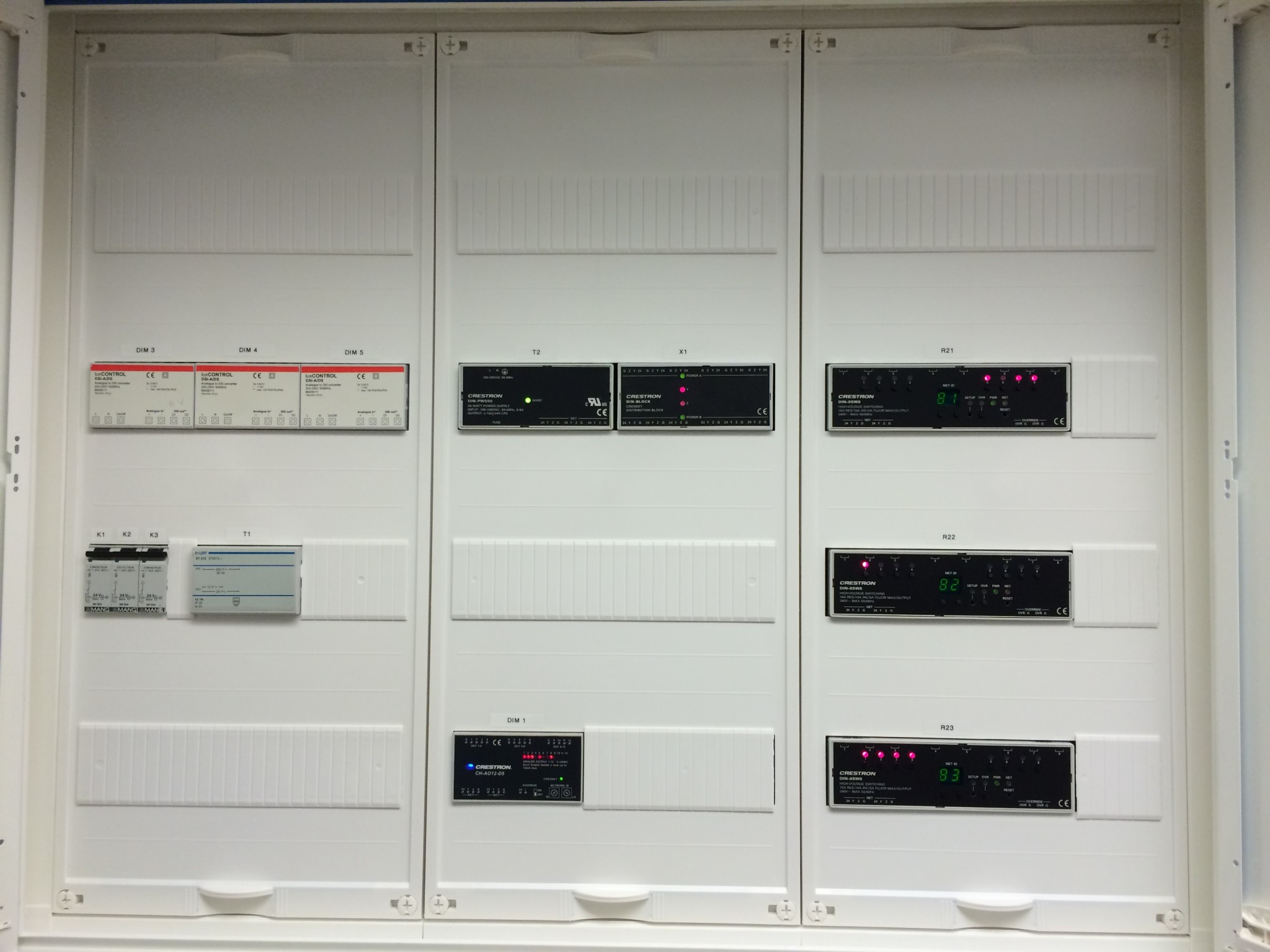

B Boggi skrev:
Något liknande detta eller[bild] ?
Såg ut såhär innan dörrarna kom på, har tyvärr inga fler bilder men minns att jag tyckte skåpet såg bra ut när det var klart.
Finns ju såklart i mindre storlekar också.
  • Elcentral utan dörrar med flera uppmärkta moduler och digitala displayenheter.
