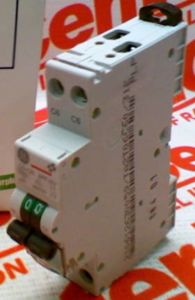

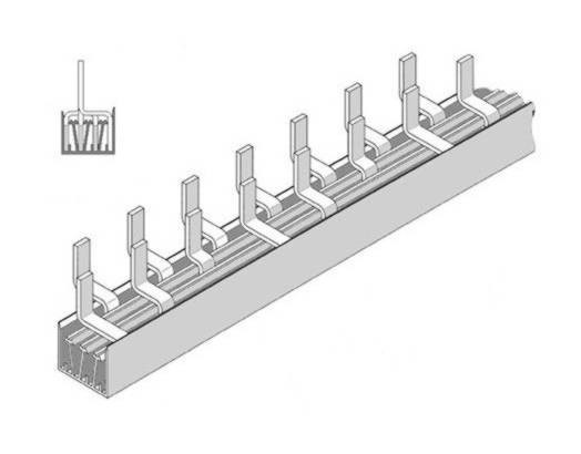

R roli skrev:
Hur "matas" en sådan dubbelsäkring? Finns det fasskenor för "dubbelmontage" eller är det kabel som gäller?
Bra att veta den dagen det blir fullt i centralen.
Om man t.ex. väljer GE's variant så är anslutningshålen i två nivåer, så hittar man en lågprofil-fasskena i stift-utförande, så sätter man två sådana under raden med säkringar, och behöver bara lite RK6 för de första säkringarna.
Man behöver troligen vända en skena åt varsitt håll.
GE säkringsautomat med anslutningshål i olika nivåer och lågprofil-fasskensanslutningar.
Om man bor i USA så har GE en bra fasskena som passar perfekt till dessa säkringar i kombination med deras split-phase-system, over there.
Illustration av en lågprofil-fasskena i stift-utförande anpassad för GE säkringssystem.
