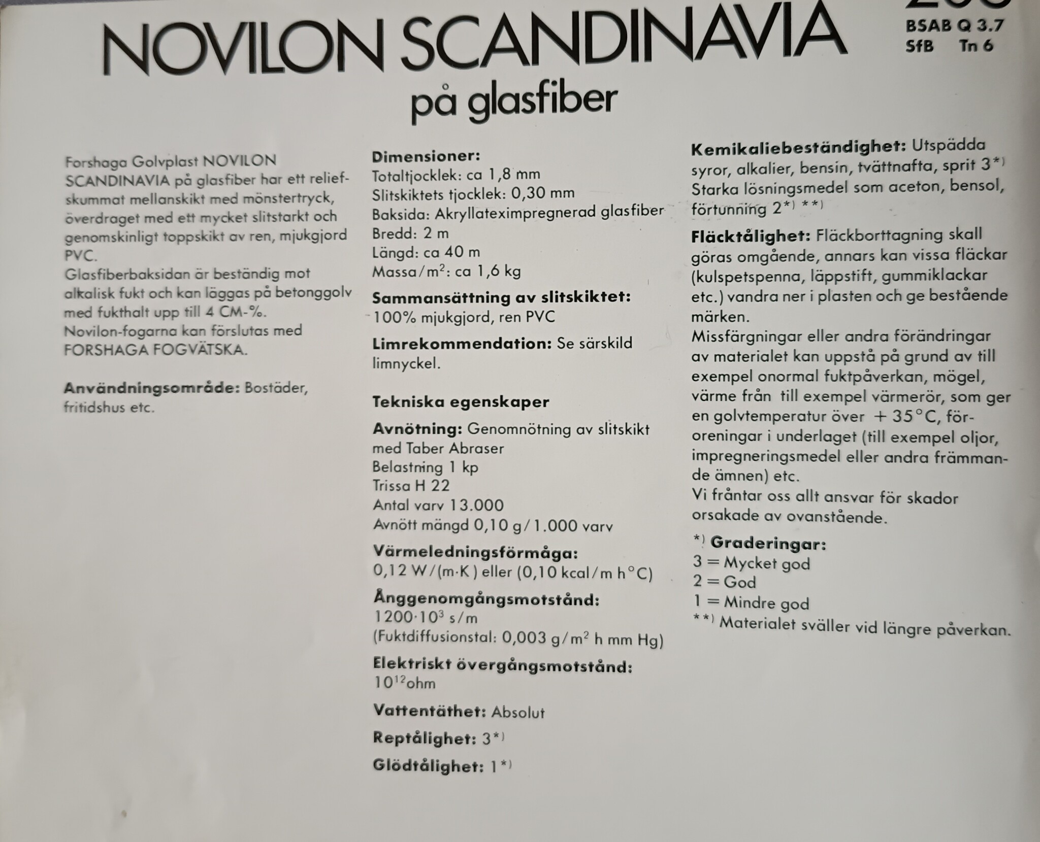

Vad gäller de på sjuttiotalet så populära Novilonmattorna med kakelmönster var de asbestfria långt innan förbudet trädde i kraft.
Här ett produktblad tryckt i mars 1976 där det framgår att baksidan är av glasfiber för att möjliggöra läggning direkt på betonggolv.
Jag kan inte säga hur det var tidigare men från 1976 är det i alla fall ingen fara.

  • Produktblad för Novilon Scandinavia golvmatta, mars 1976. Beskrivning av tekniska egenskaper såsom tjocklek, material, beständighet och användningsområden.
