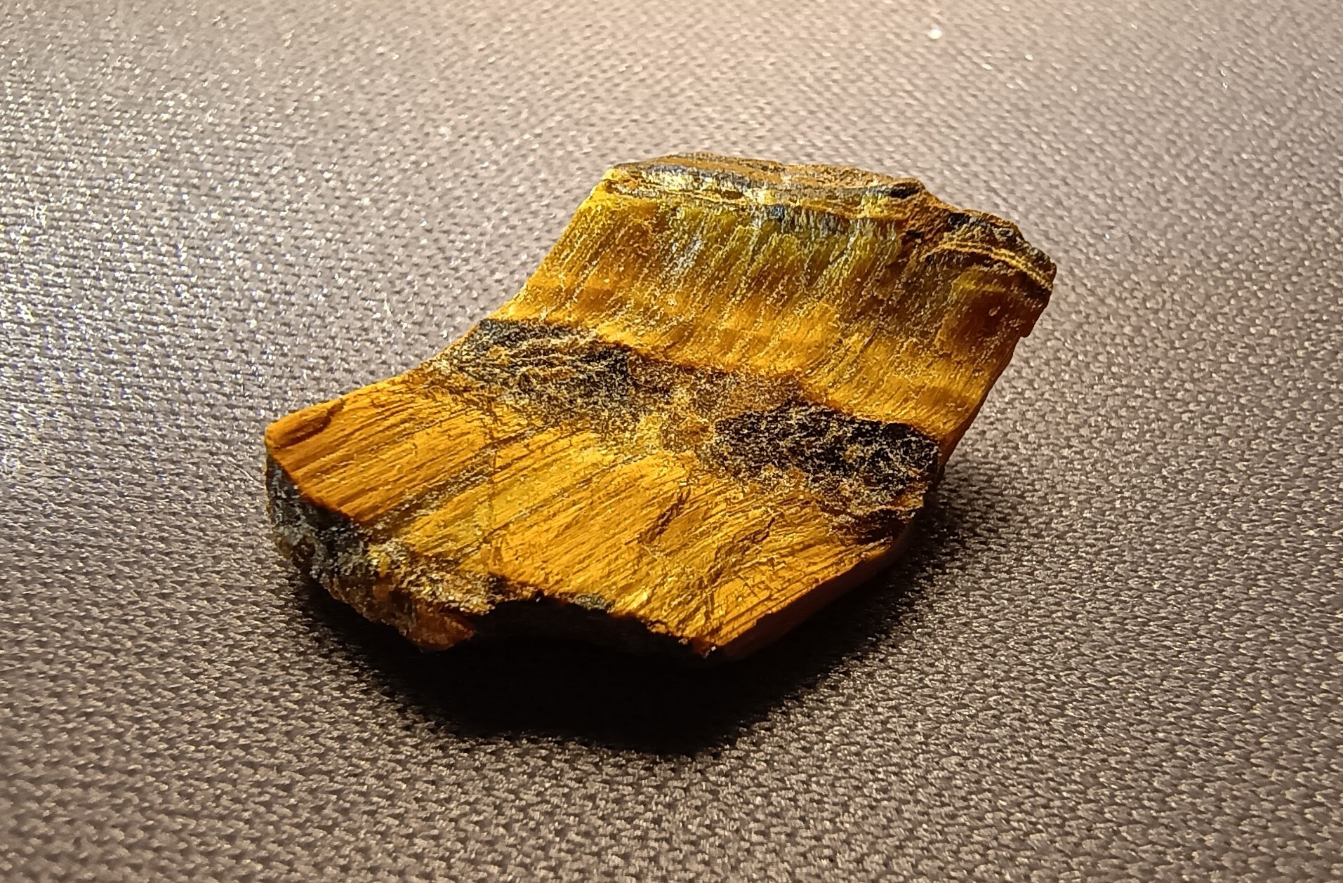

Krokidolit är kanske ett bättre namn på det som i dagligt tal kallas blå asbest eftersom den kan gå åt det brungula hållet också.
Det finns en hel mängd mineraler som räknas till gruppen asbest med skiftande egenskaper och hälsorisker. Gemensamt är att det är fiberformade magnesiumsilikater med varierande sammansättning.
Många kvinnor med stor rädsla för asbest har den direkt mot huden i sina smycken. Här en bild på obearbetad tigeröga, en vanlig smyckesten som huvudsakligen består av asbest. Givetvis helt ofarlig i slipad form.
  • Obearbetad tigeröga sten, en guldfärgad smyckesten främst bestående av asbest, fotograferad på en strukturerad yta.

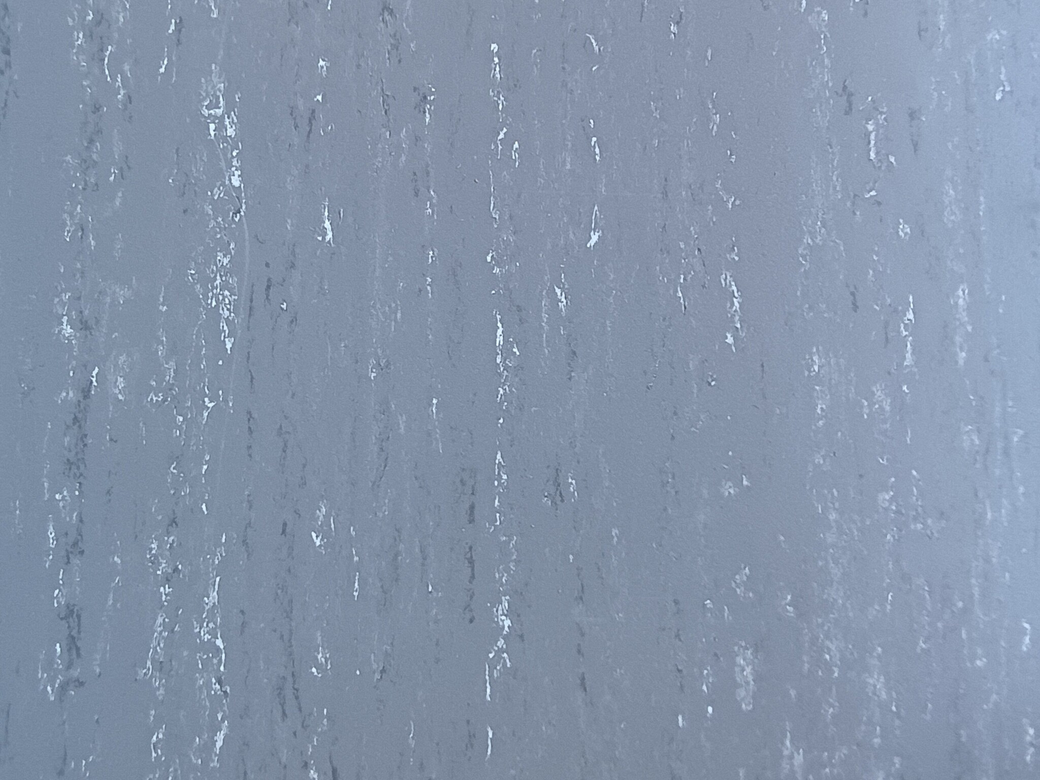

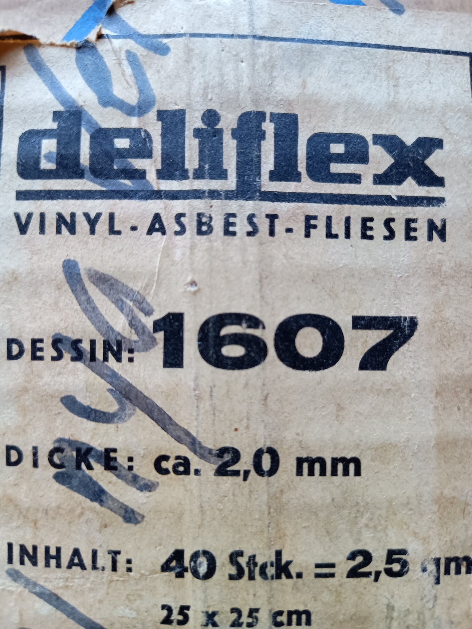

Om ni har dessa golvplattor så ska ni vara försiktiga. Hittade ett paket längst in i förrådet jag röjer upp.
  • Grå golvplattor med subtila mönster och textur, hittade under en förrådsrensning.
  • Förpackning med Deliflex vinyl-asbest-plattor modell 1607, tjocklek ca 2,0 mm, 40 st (2,5 m² totalt), hittad i förråd.

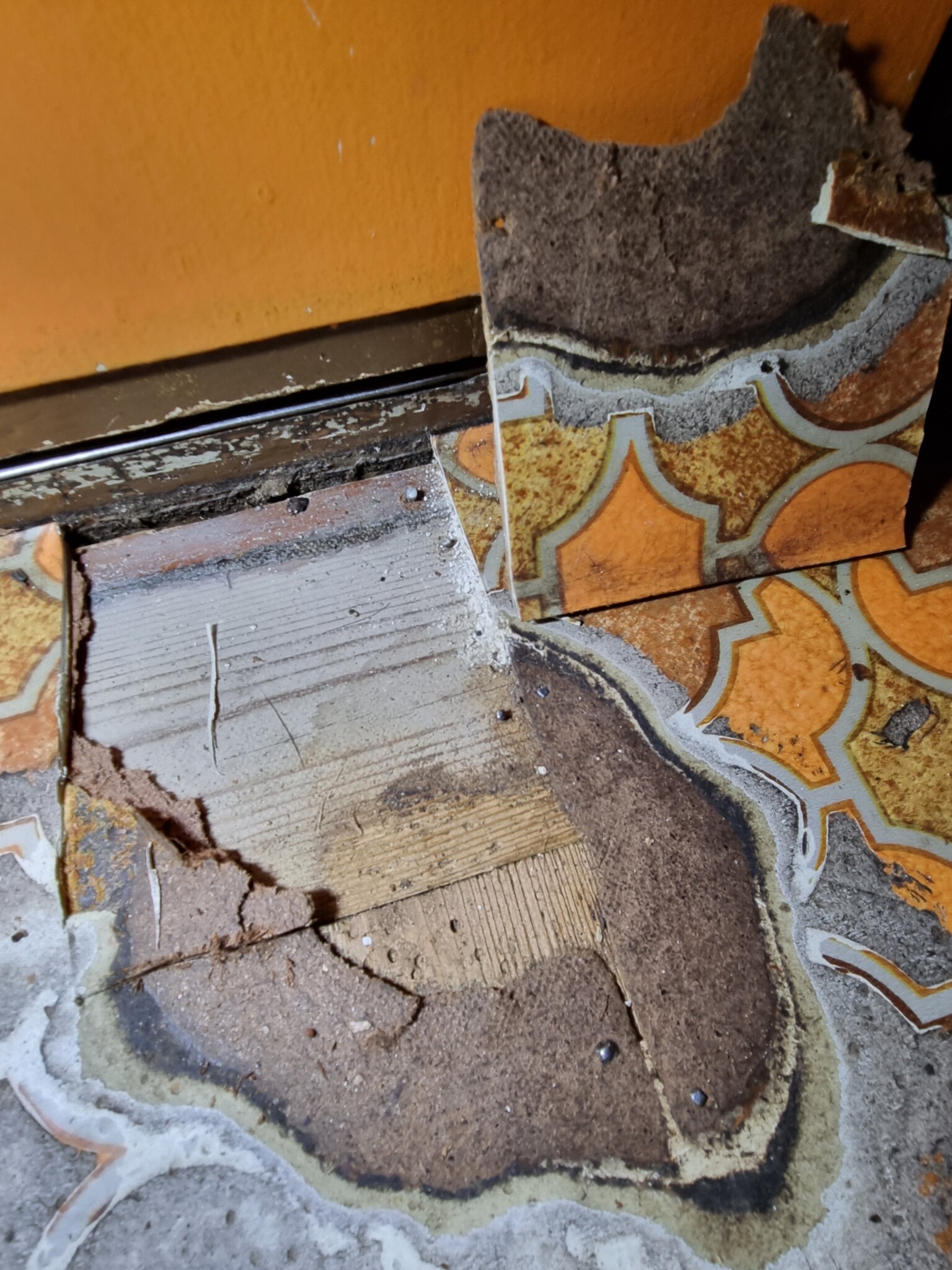

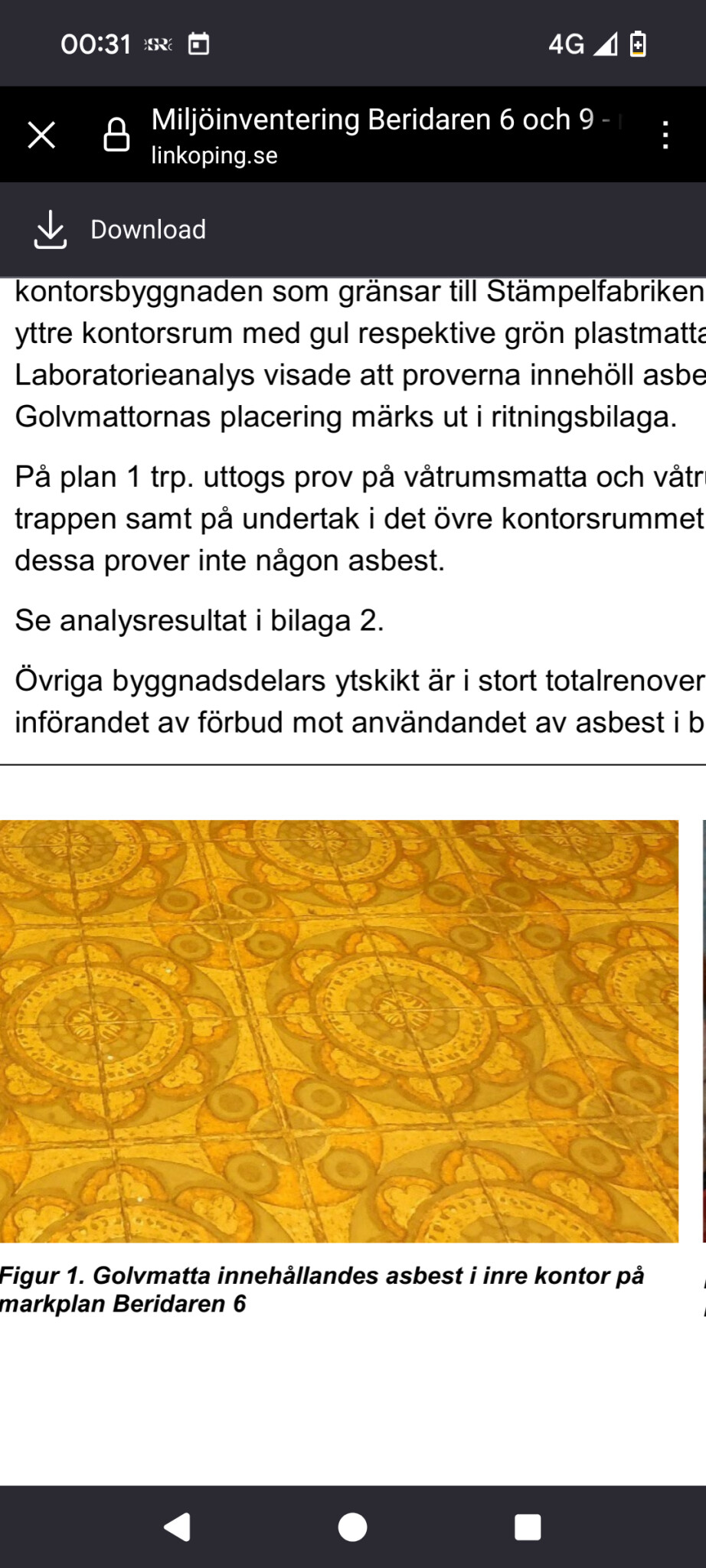

Det är så förbannat mycket okunskap på det här forumet angående asbestförekomst. Det vita skiktet på den mattan, om vi nu bortser från det tjocka lagret som förefaller vara golvgips eller dylikt, är garanterat asbest.
Sen lägger jag mig inte i endera exempel på "ja asbest är livsfarligt att ens titta på!" Eller "nejdå det går utmärkt att snorta krysotil varje morgon till gröten helt ofarligt det är bara krokodolit som är aningens farligt". Ni får göra vilka hälsoriskanalyser ni vill och skriva om er 107-årige morfar som fortfarande går upp och joggar kl 5 fastän han stod och sågade eternitskivor med vinkelslip varje dag i 50 år. Jag skiter i vilket. Det är upp till var och en och fundera över risker och statistik.
MEN att säga att det inte är asbest är sjukt låg nivå.Det är vääääldigt vanligt att sådana vinylmattor från just 70-talet har en så kallad asbestbaksida som jag vill minnas för att kunna lägga direkt mot betong tex, utan att mattan skulle reagera mot det basiska bland annat. I de fallen är det lite mer som en matt pappliknande struktur.
Jag bifogar två bilder på snarlika mattor just i den här murriga orange färgen som just har en sån höghaltig asbestbaksida med 90> % asbest.
  • Mönstrad gul och orange golvmatta med asbestbakgrund, markerad som asbestinnehållande vid miljöinventering av Beridaren 6, kontorsutrymme.
  • Vinylmatta från 70-talet i orange mönster med exponerat brunt underlager och skadad, asbestmisstänkt baksida, bit avskuren och ovanpå.
