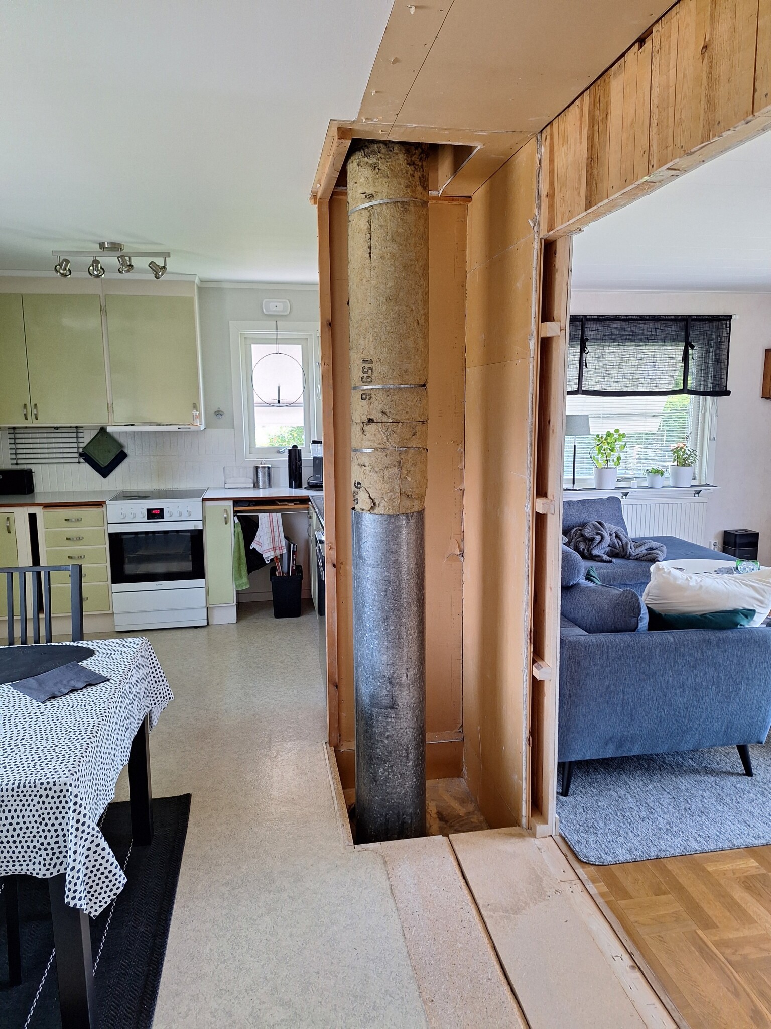

Vi har påbörjat en köksrenovering. I samband med detta så hade vi hem en firma igår som tog bort den gamla pipan till en kamin som aldrig blivit installerad i samband med att huset byggdes 1973.
Kaminröret gick från gillestuga i källaren och upp genom golvet i köket. Det var med andra ord i vägen för den tilltänkta köksrenoveringen.

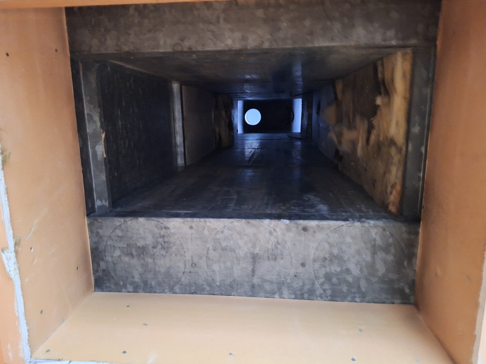

På ritningen över husets ventilation ska köksfläkten också gå ut genom en kanal i skorstenen men det gör den inte utan har en separat kanal ut genom taket. Nu ser det ut som jag har ett tomt plåtschakt upp genom vinden och vidare ut till skorsten på taket.
Hur skulle ni gjort med detta? Tagit bort hela skorstenen och bygga igen yttertaket (inte sugen på detta)? Bara täcka hålen uppe på skorstenen och låta den vara kvar? Vi har självdrag i huset om detta kan ha någon inverkan.

Det kommer att installeras en kamin inne i vardagsrummet med ny skorsten. Där röret kom upp ur golvet kommer diskmaskinen hamna.
Ska jag fylla schaktet med isolering och täcka igen hålet i skorsten?
