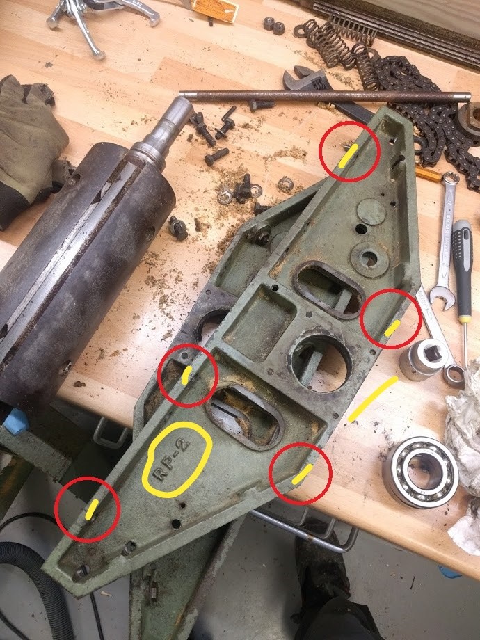

Ska det lödas/svetsas så tänker jag att jag lämnar in det för många saker jag kan misslyckas med =)
Jag har också funderat på plattstången, den fungerar dock inte i hörnet och på en skruvskalle.
Ringade in där det står rp, som var en av ejcas hyvellinjer.
Borde det inte gå att lägga en plattstång och skruva fast så som jag ritat de gula linjerna?
Annars tror jag på hårdlödning. Eller svetsning om man hittar ngn som vet vad de gör.

Jag tror inte på epoxi personligen, först skulle jag sätta TIG med nickel, eller en tunn nickelelektrod. Sen TIG lödning. Ur hållbarhetsperspektiv dvs.
Det lär ju finnas nån metod där man "syr ihop" gjutjärn, lite som i bilderna ovan, fast resultatet blir väl jämt med ytan. Prova googla "stitching cast iron"

Hittar dessvärre inte mycket om jag googlar ejca rp25, men du kanske har bättre källor? (Alla de gjutna delarna är märkta "RP-x")
Jag tror nog också mest på svetsning, med förhoppning att hitta någon som vet vad de gör, frågan är bara hur jag hittar någon som vet vad de gör ;)

Jag satt och tänkte att de där låser inte i alla ledder, sen hittade jag påbyggnadsklippet där de har en annan bit som låser tvärs över sprickan.
Kan meddela att det inte är en RP25 iaf, den och RP36 är syskon och skiljer egentligen bara på bredden, fick tag på manualen med sprängskiss och kunde jämföra.
Edit: Ejca har inte mer info om maskinen heller, de gav mig inte ens ett modellnummer.

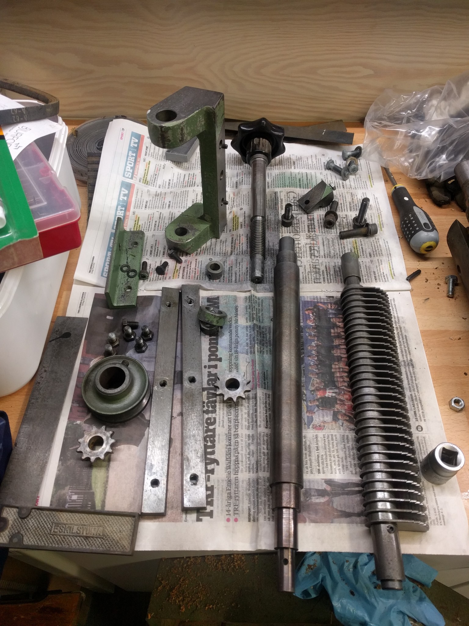

Första omgången badade delar sköljda, torkade och sedan kladdade med 5-56 (vad vill man egentligen ha här? )
La i ett par gamla vinkelhakar, tydligen var en delvis i zink eller alu :surprised:

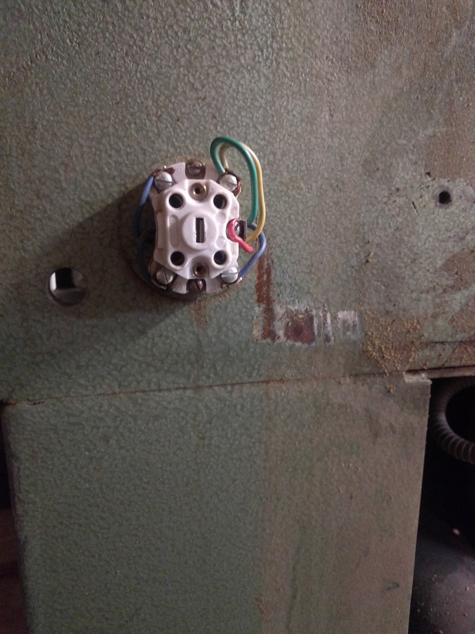

Sedan började jag demontera elen, funderar på om detta uttag var standard på maskinen och vad det kan ha varit till.
Läs @Skooda s smörjtest vet ja.
Själv kör jag hellre wd40 än 5-56 men är ingen expert på området.
13th Marine
5-56 var mest för att det var det jag hade hemma.
Kanske tar slut på burken till detta projekt ;)
Jag tycker att det ser ut att vara ett vanligt perilexuttag . Utifrån det gissar jag att det inte är orginal utan ett hemmafix för att få ett trefasuttag till en maskin som var placerad bredvid hyveln.
Får ta och jämföra med ett vanligt uttag, men det kändes mindre.
Hade ungefär samma fundering, kanske till en spånsug eller liknande :thinking:
