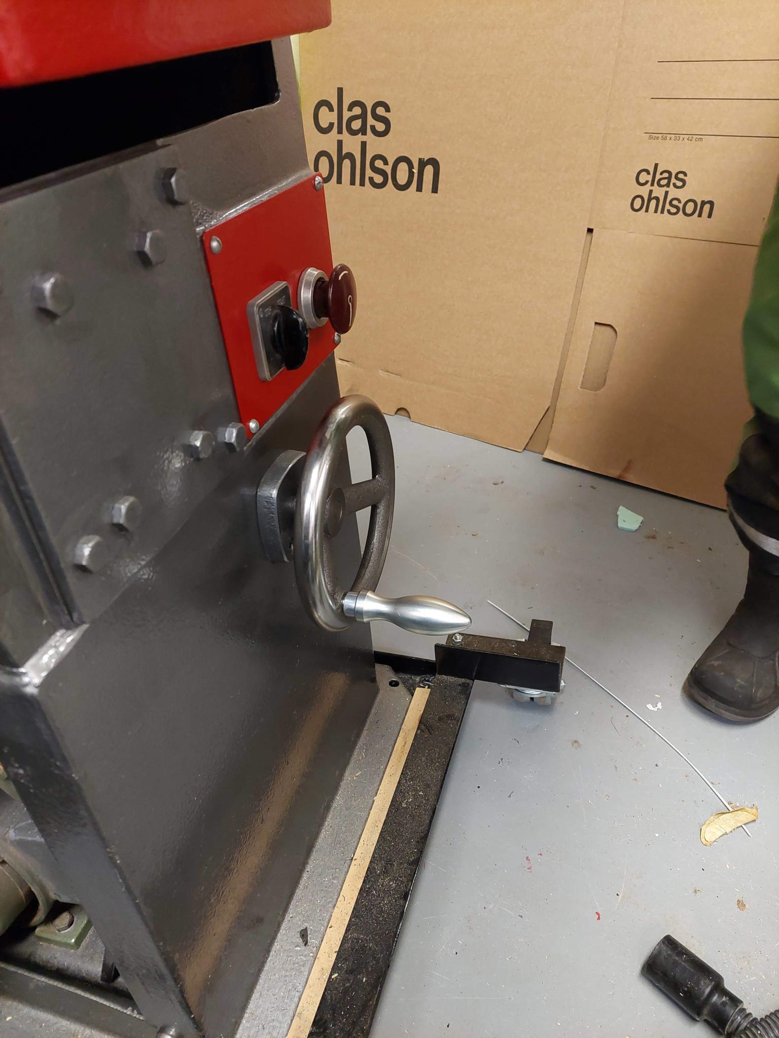

Idag kom en leverans av lite välbehövda saker:
Ggk0fiKUepMPW6CMKHtfS7t2D7l9DBvGOI2AQ3v5ESLT8FwzdKMinqByv9CkryW4L4EduzJrEC0iRtL2hMztsP-W2ek-OReS6NlmEXRkoY0CLwoPeHvyxmOEFcknYepcOCJgzEdN9C9MXKSpJiBJpkFMpLbGFwuiug9KmOvFPersWG9eVjORRcjYByJL9KOOGnqXJxB9TR4IEC86d0mbrUdoVxMp1wgUlNEBBODUGpZLXzCgj4vvRnrVxxVZj-_-UAt-ABoZYe3Tsqe94PJvhuzZlnj1dRMocrGHk_228qXxT_8oVcdJ8wyA1FsOm6z7-0SUMDABYuEN75lC-G9t08i1MCv1gqSbs5X23EZ64ae0P-Hl5_17NfT8KsQQs90IWk4zTXoP-EpEV_-UISDBm-D_J5B7fsE0J1EkpLmxkL4F0Hi0irW6txaVtSIN8Jb5TRwbk9I3z5yu2tbS4xfM468wiq7f4QTlm3onUfeIn2dC-qT0mfCWATcNMEvQ6iw1npm_vdEe7lRVZHB0PNQA05n8GphqUiWlQakS_JUfixw2mdGddr5Vt6ipbS1Miu3JFsPesbuoDZBVLMI92w9jilDcy9wTn5a03V6WLxvZIAK9v4UxxXvLXMEjzKrLhoKkDv0PI16UDsGWfay9Ljz39-mr6fCy3fYqZi6Eh3l_qljt6_8oIb9xLdb4f9FiKtU=w1292-h969-no
Hade missat att beställa en låsskruv, så jag får hitta på en lösning där.

Snygg ratt, Wiberger?
Wiberger!
Måste säga att det är bra service, 10kr för att borra centrumhålet till rätt storlek.
Och jag kunde få låsspakarna i UNC.

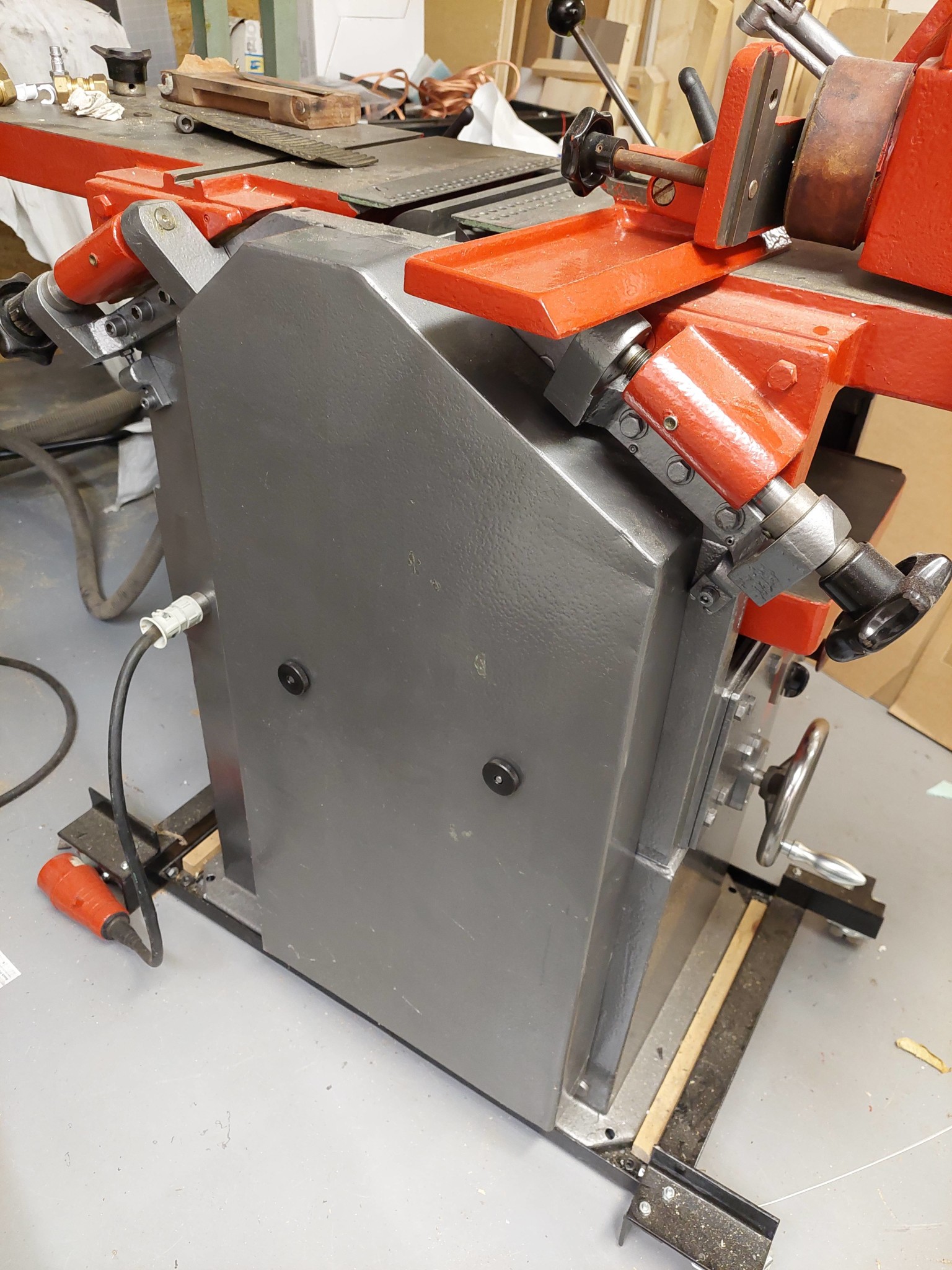

Blev lite blandat, rostfria delar till att hänga upp en gunga, T-spårdelar så att jag kan spänna fast skruvstycket i pelarborren samt lite stora plastvred till om jag skulle göra jiggar.
Jag förstår att ni väntar med stor spänning hur det går här ;)
Blev tvåbarnsförälder strax efter förra inlägget, sen satte sommarsäsongen igång så det blev inte många inneprojekt.
I veckan fick jag äntligen tummen ur och beställde lite gummimatta (sitter vid cuttern för att hjälpa spånupptagningen),
samt gängsnitt i UNC från Verktygsboden.
Kom idag ut och skulle göra klart spaken till Suvan samt distanser till remkåpan (båda med UNC i var sin sida), gick galant att gänga med de nya gängsnitten, för att sedan fastna på att de metriska jag har i en sats från Biltema var helt hopplösa :sweat:
Men!
Jag fick borrat, gängat och satt i en stuppskruv i veven!
Håll till godo! ;)

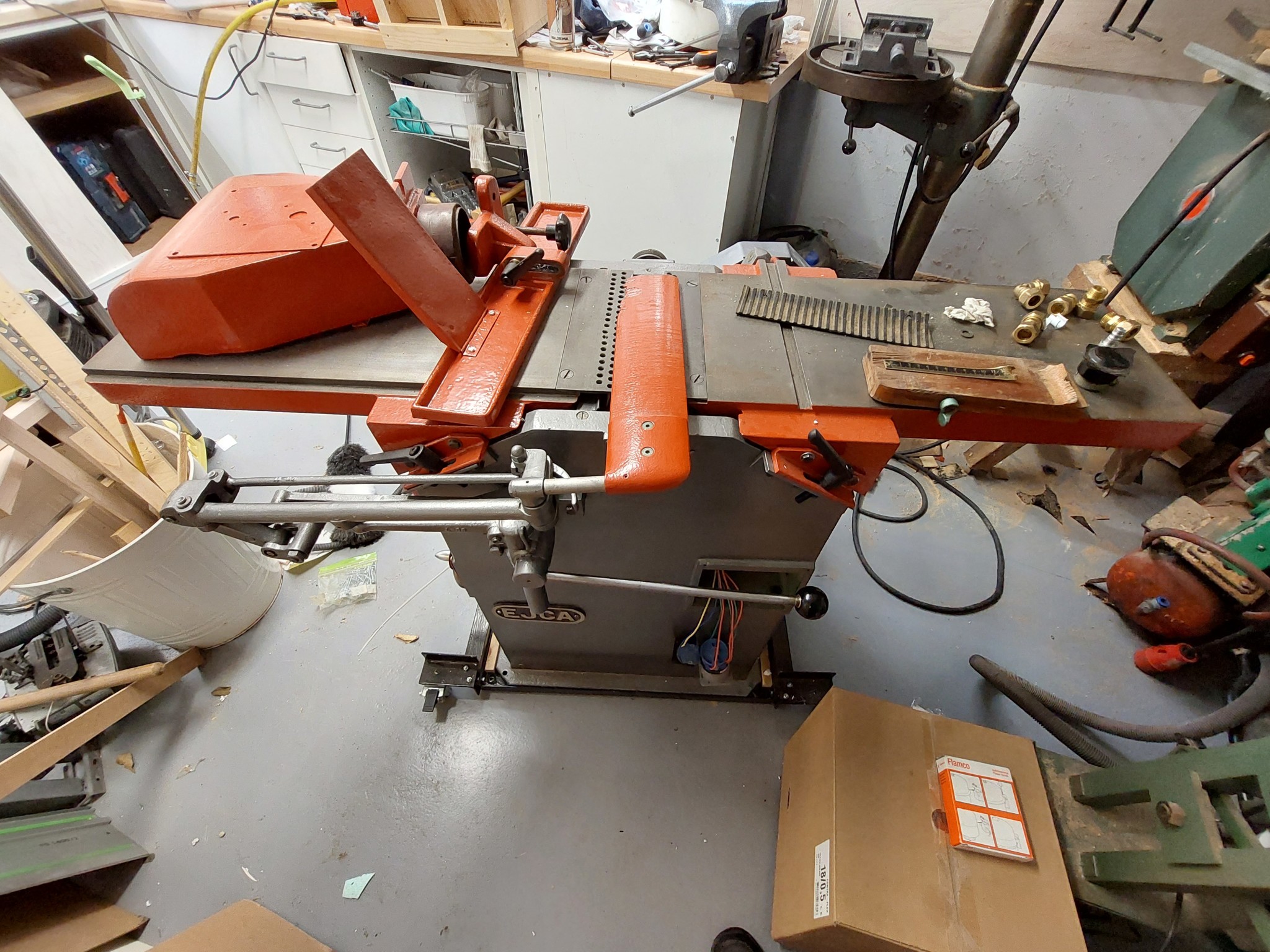

Ibland har jobbets verkstad faktiskt hela och användbara saker.
Orange Suva verktygsmaskin i en verkstad med diverse verktyg och komponenter spridda runtomkring.
Spak till Suva.
Visa bilaga 569055
Pinnar till kåpan som nu fästs med lättrade muttrar.
  • Verkstadsutrustning med redskap fastsatt i en bänkskruvstäd, omgiven av verktyg och material.

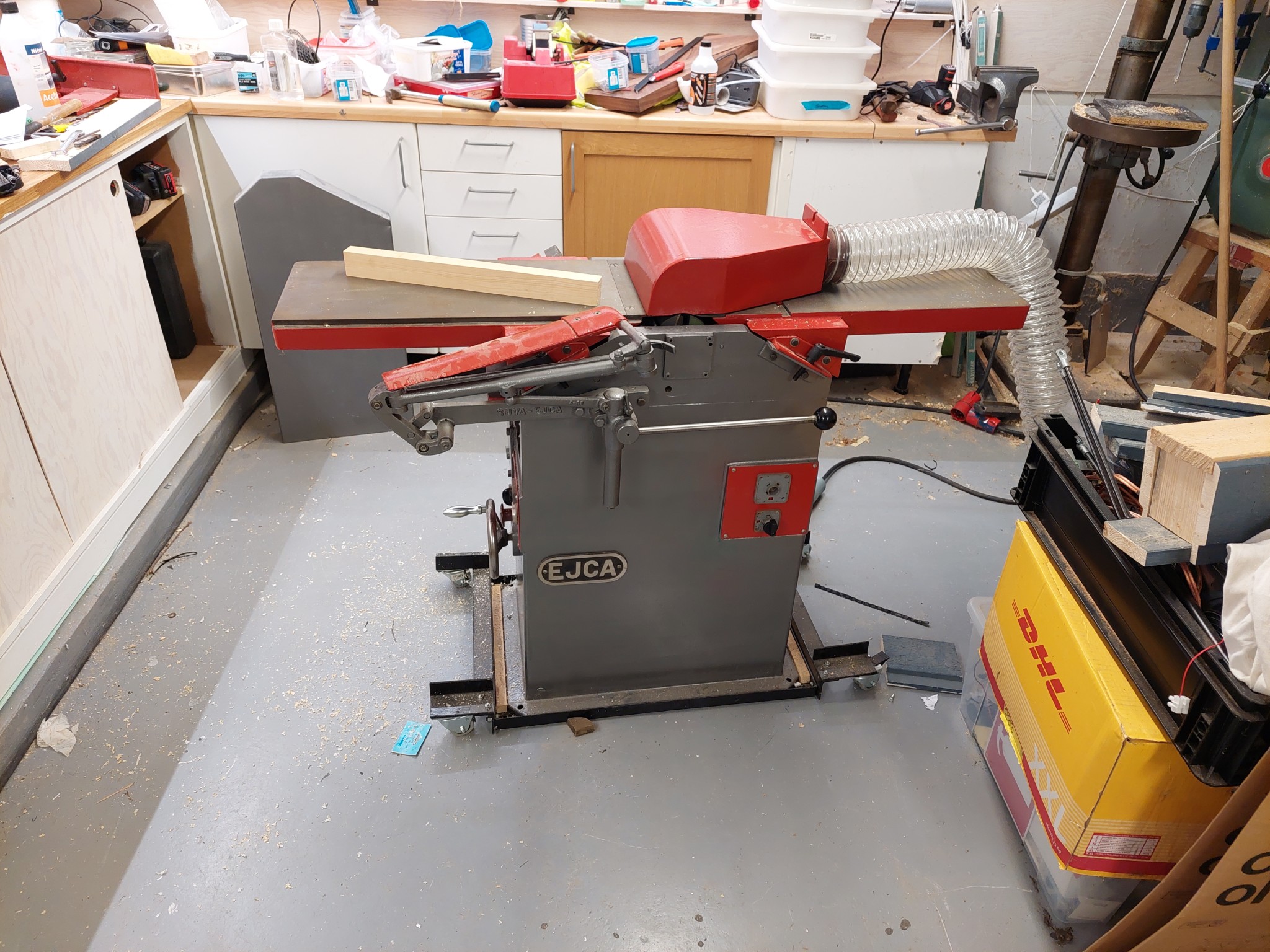

Om jag någonsin skulle påstå att jag är snabb, hänvisa till denna tråd!
Hyveln har i princip varit färdig sedan sist, bara stålen som behövde slipas, vilket jag kom på att lagom till jag gått på föräldraledighet och inte länge är i malmö, sliperiet låg 5min från jobb :sweat:
Aja, fick slipad i början på sommaren, och igår fick jag ett ryck och monterade gummit, justerade borden, satte i stålen.
Idag justerade jag matarvalsarna och har nu kört den första biten i maskinen! :beer:
Hyvelmaskin med justerade bords- och matarvalsar, redo att användas i ett verkstadsutrymme, med träspån på golvet.
