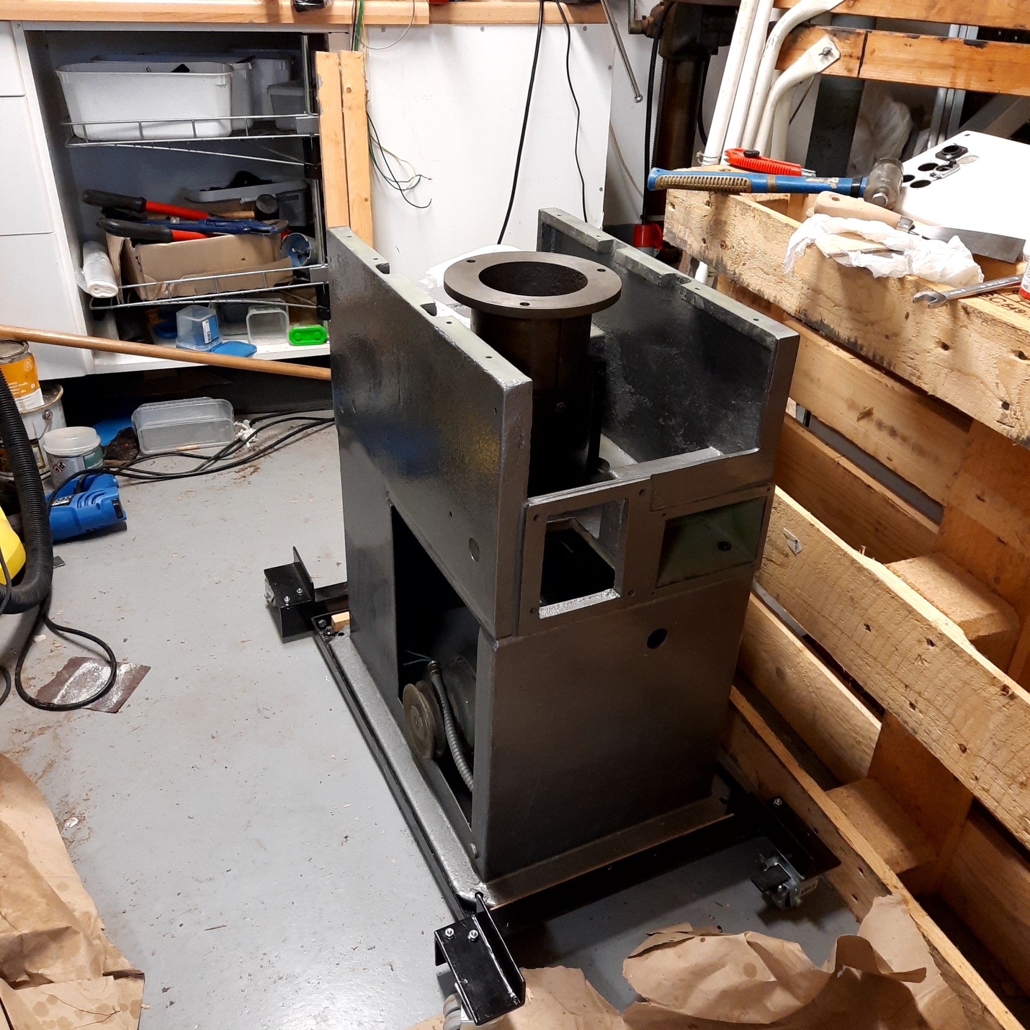

Det blev tyvärr inte höj och sänkbar, insåg att jag aldrig skulle komma iväg och få delarna svetsade.
Så igår när jag stod och konstaterade att jag saknade material till ett annat projekt kom jag på att denna lösning gick att skriva ihop, idag skred jag till verket och två knäckta 5mm borr beskådar vi nu detta.
Avfettning och målning i svart vid tillfälle, sen blir det att montera ihop hyveln igen, innan jag glömmer bort alltför mycket (skulle också vara skönt att få tillbaka halva verkstadsdelen av garaget :surprised:)

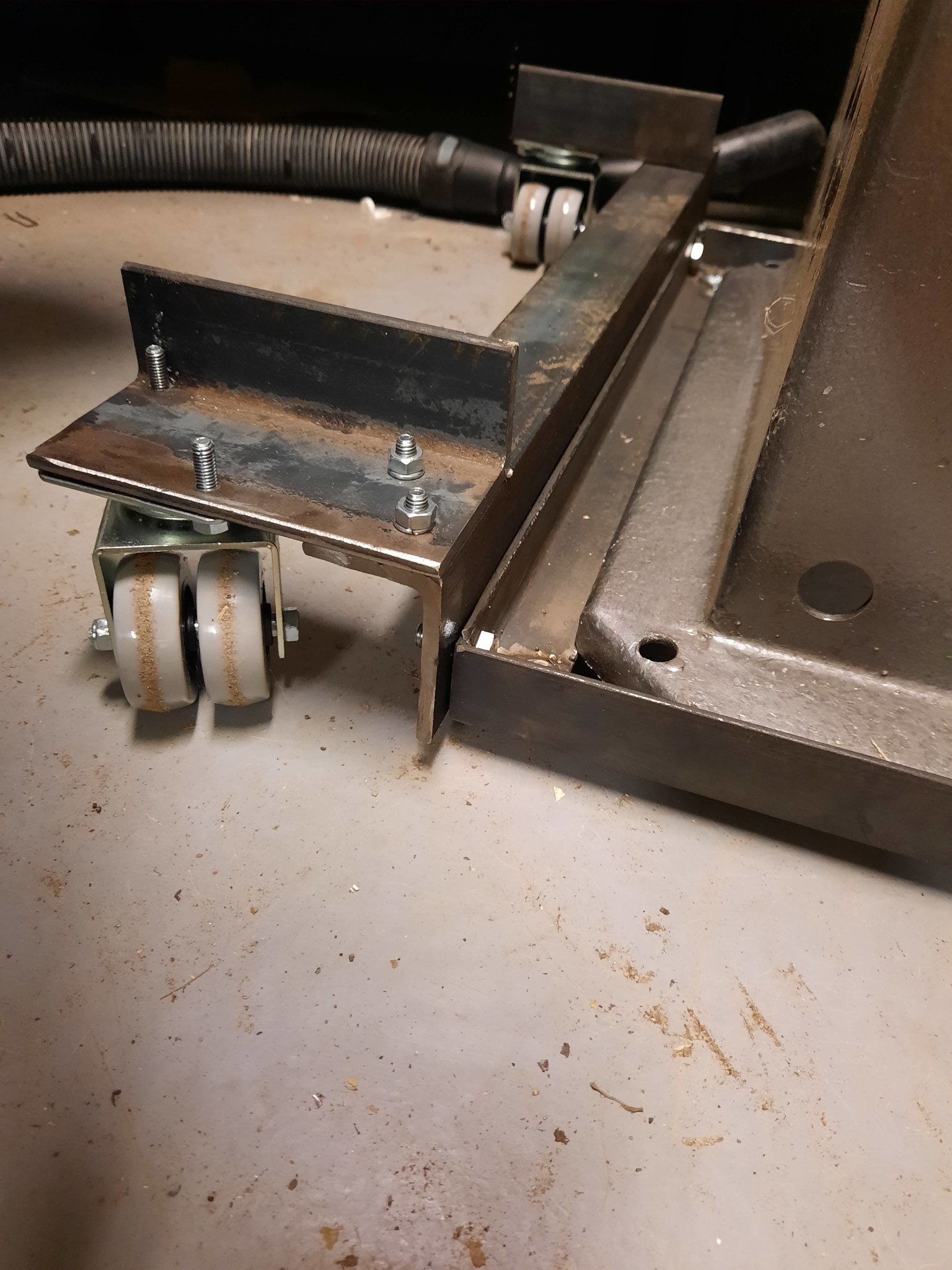

Allt bultat förutom 45gradarna på vinkeljärnen?
Du bara lossar dessa så sänks den ner? ;)
Metalldel med vinkeljärn och bultar markerat i rött, föreslaget för justering.

Tydligen har jag inte skrivit här heller om eventuell svetsning av gaveln, fick kontakt med en smideslärare som verkade kompetent, och när jag skulle lämna in biten så denne skulle kolla på det så visade det sig att han delade lokaler med en granne här. Tyvärr trodde de inte resultatet skulle bli så bra så de avrådde, men de tipsade om att det inte behövde bli så dyrt att få en mekanisk verkstad att fräsa ut delen. Bestämde mig för att helt enkelt att hoppa över den delen och se hur det går.

Haha, ja lite så.
Jepp, den ramen är bara i 3mm gods så det klarar min svets av.
Inte lägga ett enkelt förband över sprickorna bara då? (Skruv ovanför och nedanför sprickan och en metallbit emellan?)
Får kika lite mer på det när jag kommer dit, inte omöjligt att det blir en sån lösning.
Nu blir prion att plocka ihop de nedre delarna och frigöra lite plats.
Haha, ja lite så.

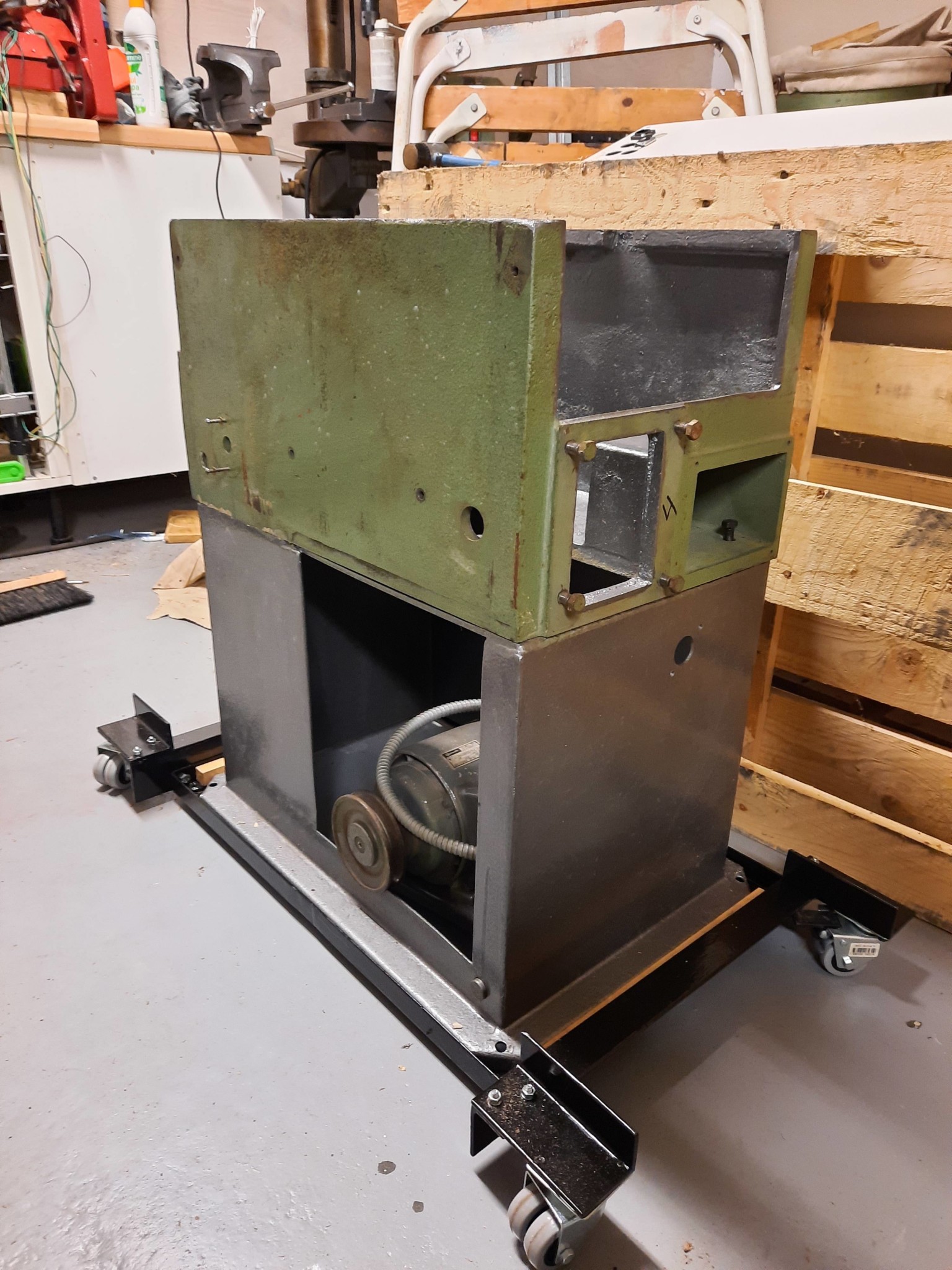

Jag har kladdat ihop några konsoler med min Lidl-svets =)
Påbörjad montering av en grön och svart maskindel på hjul i ett verkstadsutrymme.
Montering påbörjad.
Behöver lite PP elastic att ta skarvarna med innan jag målar en gång till.
Tur jag började nu, kommer fortfarande ihåg hur det mesta satt ihop.
