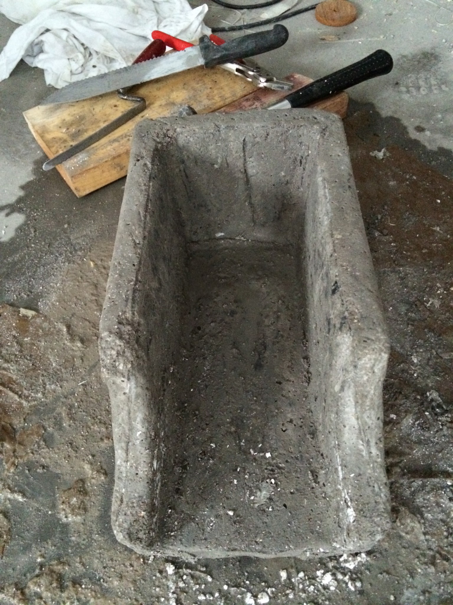

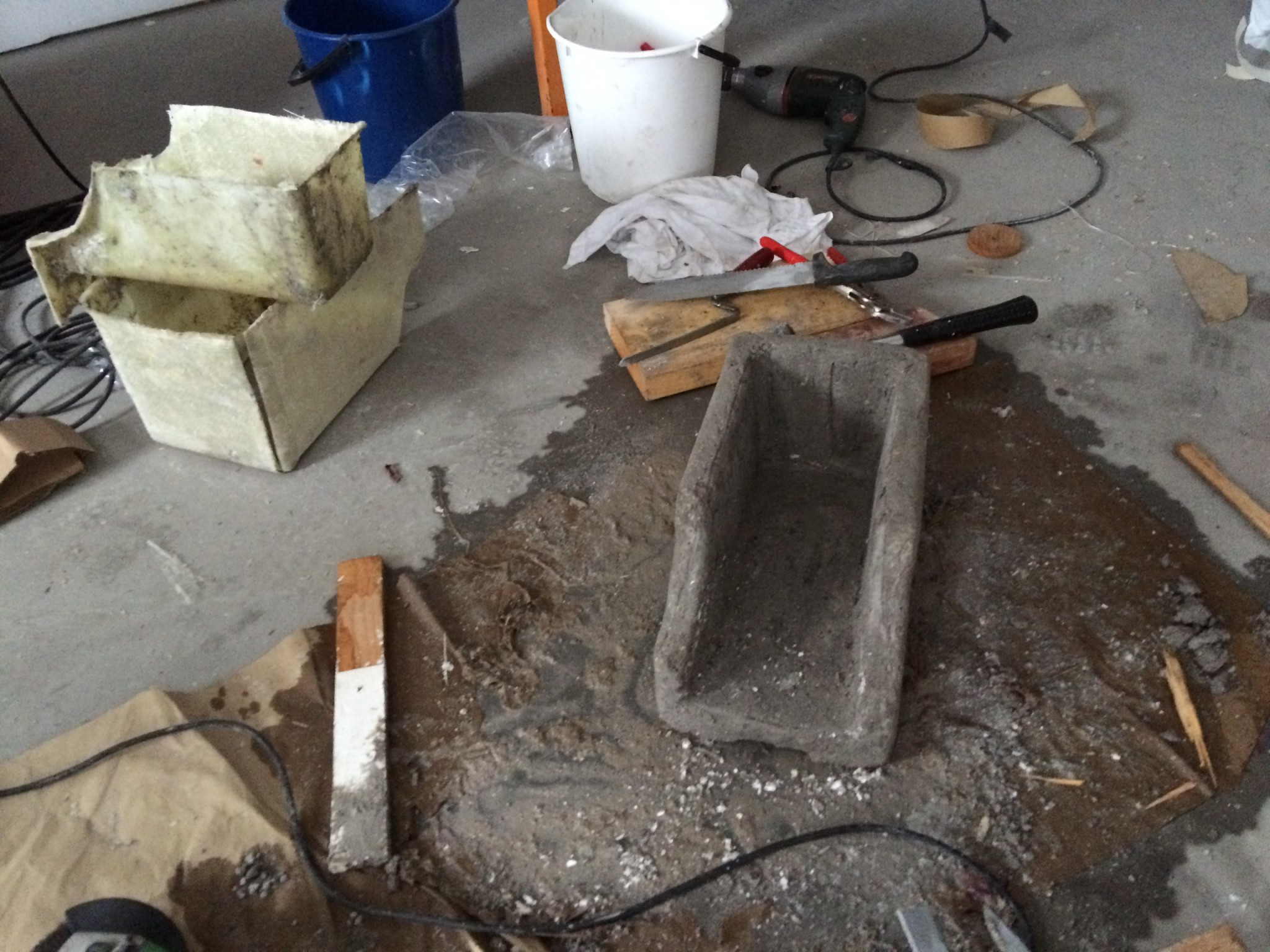

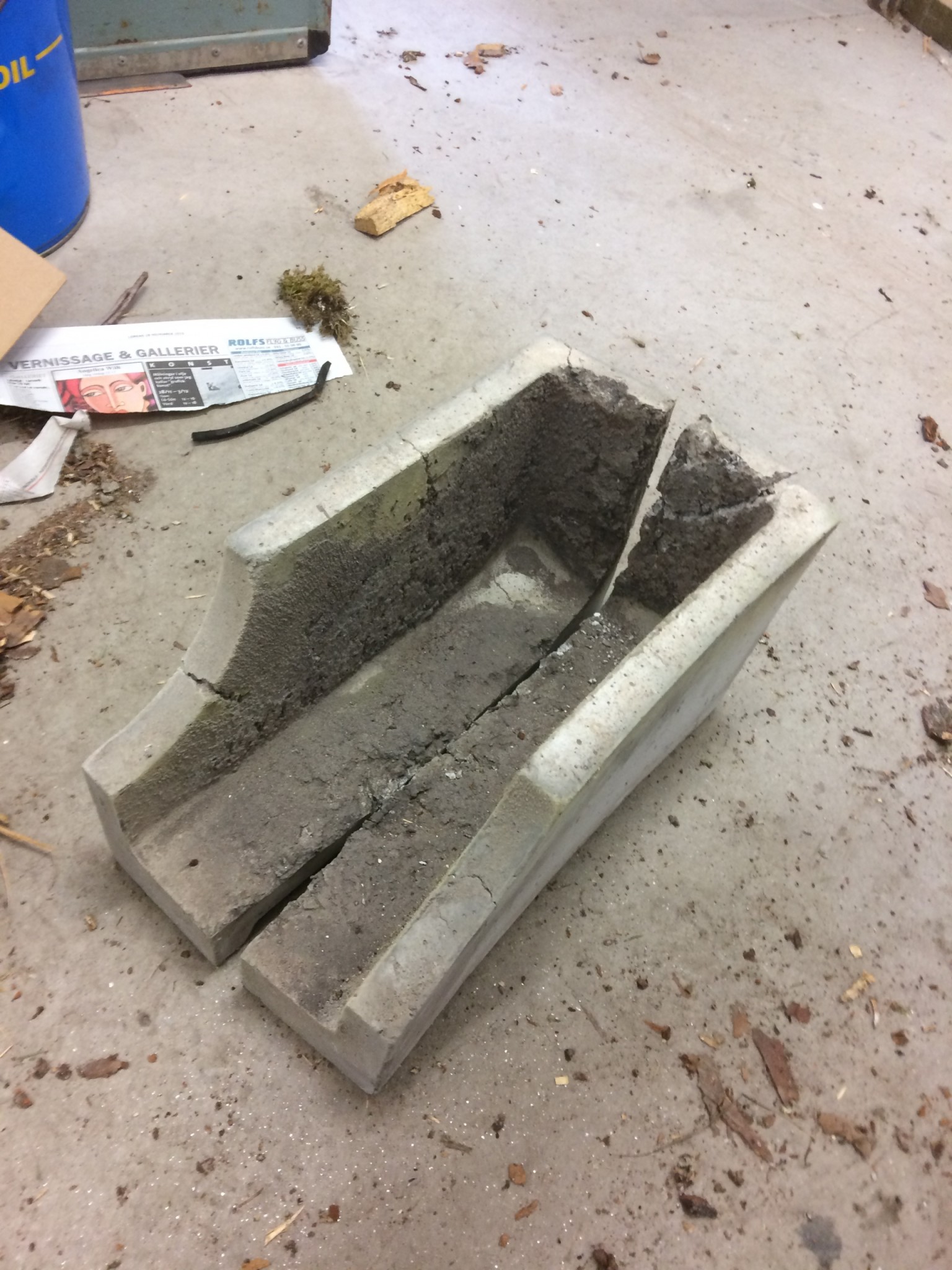

Brännarkoppen under keramiken är i 2 halvor på min 49E, dessa började att deformeras så jag plastade en form o gjöt en ny kopp. Har kört den en månad och än så länge finns det inga sprickor.
