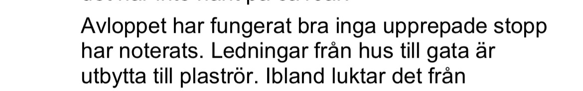

Det går ju att relina avloppsrören.M mabe542 skrev:Rören är 90 år gamla och det syns på filmen att de är rätt nergångna. Mycket grus i ytskiket.
Uppfarten är 30 meter natursten med inbyggd belysning gjort 2019.
Vi har köpt huset med vetskap om att avloppen är bytta dvs en kostnad vi inte behövt räkna med. Om vi tvingas åtgärda avloppet blir det en rejäl ekonomisk skada för oss
Ni kan kontakta försäkringsbolaget de anlitat för dolda fel försäkringen för att höra vad de anser. Kontakta även Mäklarsamfundet eller en jurist på Villaägarnas Riksförbund om ni är medlemmar där för gratis rådgivning.M mabe542 skrev:
Säljaren kanske tror att rören är bytta.M mabe542 skrev:Rören är 90 år gamla och det syns på filmen att de är rätt nergångna. Mycket grus i ytskiket.
