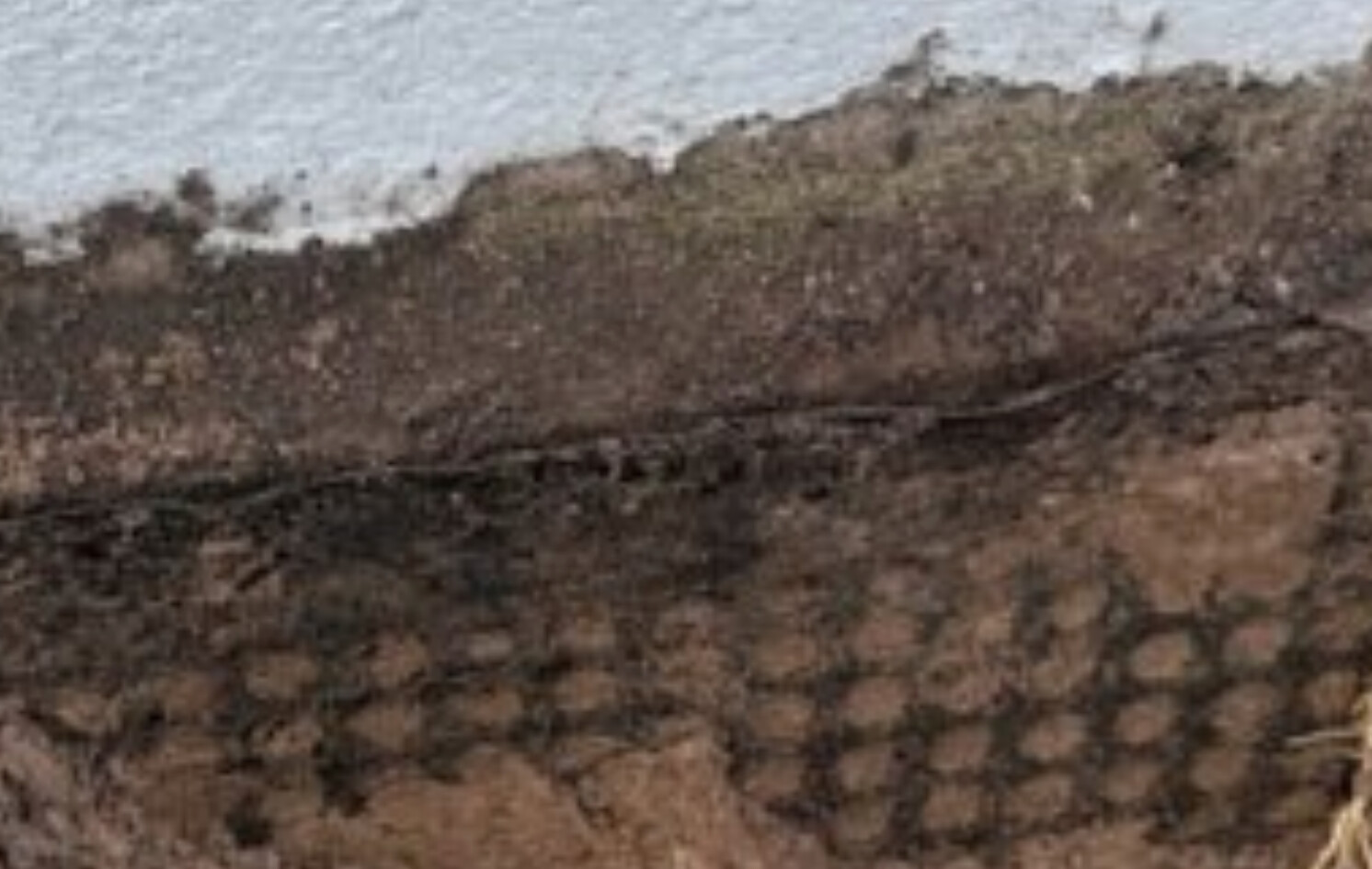

Nja, det är den alternativa lösningen du ser bild på. Men det tycks som om vi har hittat ett dolt fel till TS. Platonmattan som har monterats saknar ju kantlist på TS foto. D v s den var inte installerad fackmässigt enligt monteringsanvisningar. Trots att säljaren har uppgivit att någon grundmur har skyddats med Platonmatta i besiktningsprotokollet, fackmässigt kan man nog utgå från.Thomas59 skrev:
Ja platonmattor är inte mitt område så där lägger jag mig platt. Vad jag kan se på din bifogade bild ska dock överkanten av platonmattan täckas av en kantlist som max får gå ner 10cm i jorden. Av det följer att viss del bör vara synlig ovan jord. Avsaknaden av synlig kantlist bör därför vara ett tecken på att antingen platonmatta saknas eller är felaktigt monterad. Detta bör således föranleda ytterligare undersökning eller frågor till säljaren.
Praxis har visat att även ganska obetydliga, och ibland även långsökta, avvikelser som kan vara tecken på att något är fel och medföra att fördjupad undersökning bör göras.
TS foto:
Jag trodde nog också att mattan ska sticka upp, men så behöver det tydligen inte vara. Men om man går tillbaka till texten som finns i besiktningsprotokollet så uppger säljaren
”2002 monterades platonmatta på utsida av grundmurar”
Det står inget om vem som gjorde detta, kan vara en kompetent firma men också en firma eller privatperson (säljaren) utan kompetens på området. Då är det klokt att fråga vidare om vem som gjort installationen och om den omfattar samtliga grundmurar. Om det är en firma bör det finnas någon dokumentation som förhoppningsvis anger att man följt anvisningar. Om det är en privatperson kan det finnas dokumentation i bilder. Om det inte finns mer information bör man som köpare vara försiktig och räkna med en ökad risk för problem. Samma resonemang kan man nog ha om det mesta som säljaren uppger i protokollet, det är knappast underlag som kan bedömas som utfästelser.

Enligt TS, se något av TS inlägg i början v tråden, finns det tydligen platonmattor som inte behöver kantlist. Jag vet inte om det stämmer men litar tills vidare på TS utsaga. I det stora hela lär det dock inte spela någon roll då samtliga rekvisit för ”dolt fel” knappast är uppfyllda. Bara en sådan sak som att kostnaden (runt 100’ kr) för åtgärden, gissar jag, är för låg i förhållande till fastighetspriset för att vara ersättningsbar.Claes Sörmland skrev:

Kan ju själv tycka att besiktningsmän i allmänhet, och TS besiktningsman i synnerhet, bör vara mera misstänksamma. Istället för att bara nedteckna vad säljaren uppger borde ju besiktningsmannen reda ut vad säljaren menar genom initierade frågor om när, hur, varför, omfattning, av vem en åtgärd, tex dränering, utförts. Kan inte säljaren ge ordentliga svar borde det föranleda en anmärkning och lämpligen en uppmaning till köparen att undersöka vidare.
Mycket enklare, en besiktningsman ska inte skriva ned saker på hörsägen. En seriös besiktningsman skriver bara ned vad denne kan observera eller mäta själv. Andrahandsuppgifter i protokollsform är geschäft. Ju fler som inser det, desto bättre för alla. Här har BH en viktig funktion att ta konsumentens sida mot den i stort oseriösa besiktningsbranschen.Thomas59 skrev:
Uppgifter om vad som gjorts, eller inte gjorts, med fastigheten kan säljaren om så önskas lämna upplysningar om i frågelistan, även om den knappast fyller någon funktion den heller. Iaf inte enligt praxis som i princip ser på säljaren som en mindre vetande svammelpelle vars uppgifter i frågelistan ska tas med en stor nypa salt.
Mitt råd till fastighetsköpare är LÄS PÅ och ställ (skriftliga) frågor, samt anlita en besiktningsman med goda referenser. Alla svar från säljaren som kan tolkas som löften om något bör åtföljas av frågor från köparen, tex enligt vad jag skrivit i tidigare inlägg. Svaren bör nedtecknas och bifogas köpeavtalet.
Har inte säljaren svar på frågorna bör påstådda renoveringar/åtgärder anses som potentiellt felaktigt utförda och antingen föranleda fördjupade undersökningar eller att priset justera ned.
