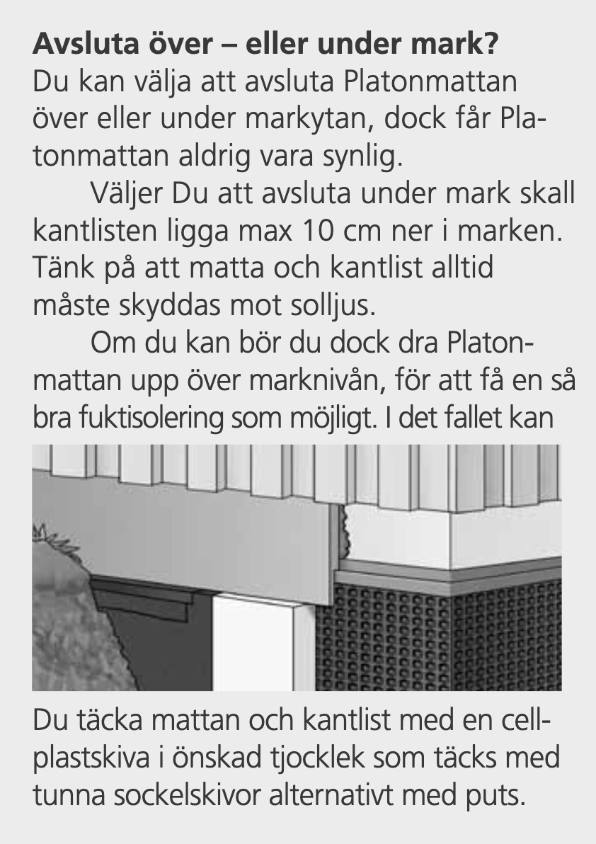

Jag trodde detsamma, att Platonmatta ska sticka upp över markytan. Mest för att jag ser det så ofta. Men det stämmer inte när jag kollade, den ska skyddas mot solljus och avslutas under mark (eller så får man skydda den med en särskild lösning). Som TS korrekt angav ovan.
Illustration av Platonmatta vid husgrund, visar rätt placering under marknivå med skyddande kantlist och cellplastskiva för att förhindra UV-skador.
klimt
Thomas59
Ja platonmattor är inte mitt område så där lägger jag mig platt. Vad jag kan se på din bifogade bild ska dock överkanten av platonmattan täckas av en kantlist som max får gå ner 10cm i jorden och täckas av sockelskiva eller puts. Av det följer att åtgärden bör vara synlig ovan jord. Avsaknaden av täckning över kantlist bör därför vara ett tecken på att antingen platonmatta saknas eller är felaktigt monterad. Detta bör således föranleda ytterligare undersökning eller frågor till säljaren.
Praxis har visat att även ganska obetydliga, och ibland även långsökta, avvikelser som kan vara tecken på att något är fel och medföra att fördjupad undersökning bör göras.
