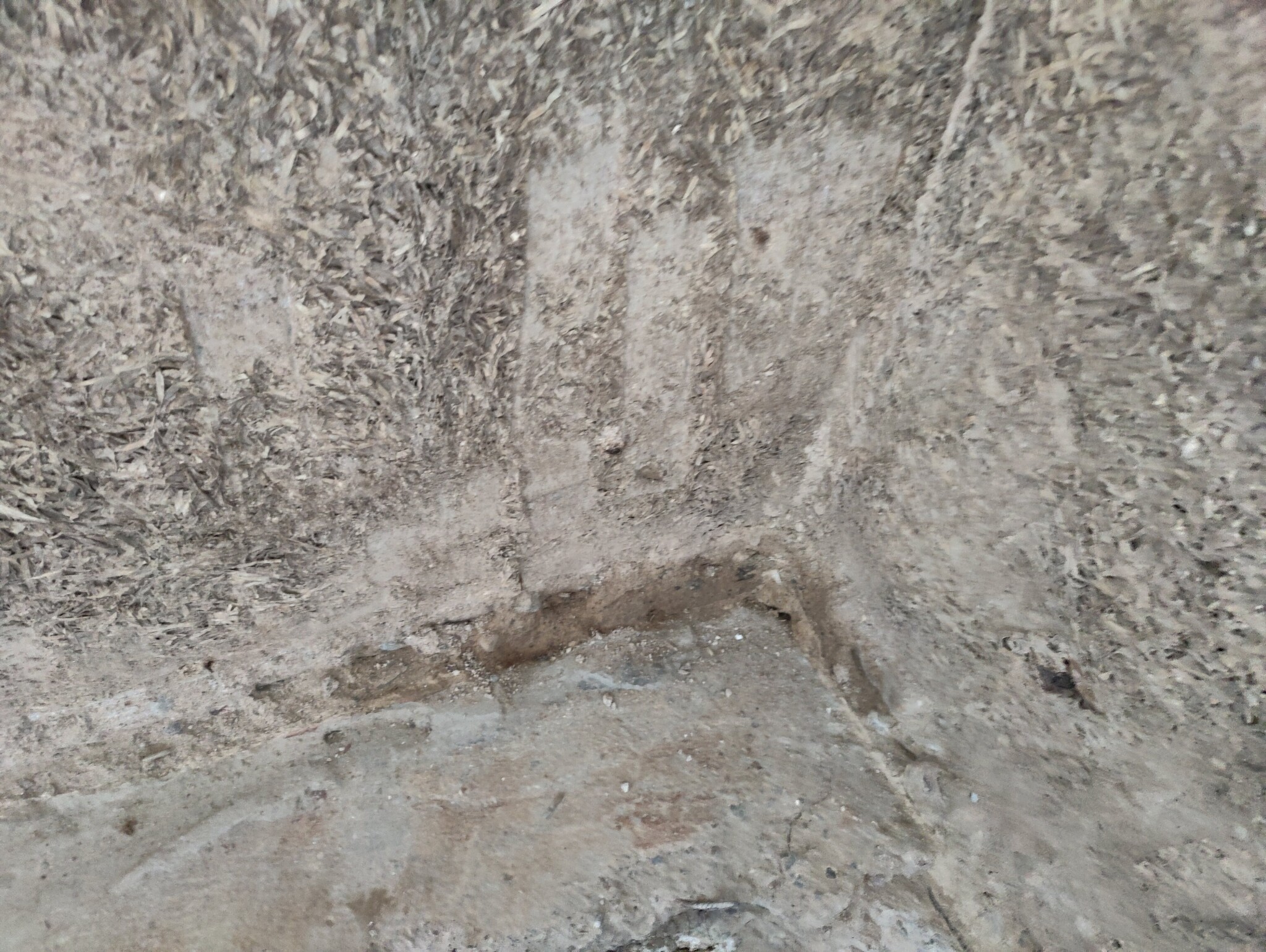

  • Närbild av en vägg och golvkant med en yta av rivning eller slitage, eventuellt relaterad till bygg eller renoveringsarbete.
Vid ett regnväder upptäcktes denna fukt fläck när det gamla kaklet var bort bilat i vc rum som ligger i källaren!
Det är under renovering!
Farstatjej90
Och vad är skadan? Fuktig betong är inte en skada
Fuktig betong finns i 90% av alla källare i Sverige...
Fanns det tätskikt bakom kaklet?

Hantverkarna som skulle göra det nya vc rummet sa att det var för blöt för att börja bygga det nya!
Bara puts på träullsmatta el va det heter..
Tyvärr är formuleringen "Ny dränering av grundmurar 2002 osv."en typisk formulering som medvetet kan användas för att ge intryck att mer gjorts än vad som är fallet.
Säljaren visste garanterat att det bara var gjort på 3 sidor av huset, men genom att säga det som det gjordes tog du för givet att det var gjort runt hela huset.
Varför bara 3 sidor dränerades kan man ju aldrig veta. Kan ju vara så enkelt som att pengarna inte räckte eller så gjorde någon bedömningen att det inte behövdes.
Förrförra ägaren till mitt hus dränerade enbart längs ena kortsidan då de tydligen ansåg att bara det behövdes. Så alla varianter kan säkert förekomma.
Det är inte en skada. Det är en preferens.
Vet inte varför Farstatjej90 över huvud taget pratar om skador. Frågan rör huruvida det är ett fel, i detta fall gentemot objektbeskrivningen.
Jag tolkar skrivningen som att huset är helt dränerat, men beroende på humör hos de som ska bedöma så kan tolkningen gå åt vilket håll som helst.
Det som är solklart är att en fuktig vägg är definitivt ett fel och inget man kan förvänta sig om man fått utfästelse att huset är dränerat nyligen. Detta fel behöver inte leda till någon skada för att det ska kallas för dolt fel, så som sagt, bortse från vad Farstatjej skriver.
