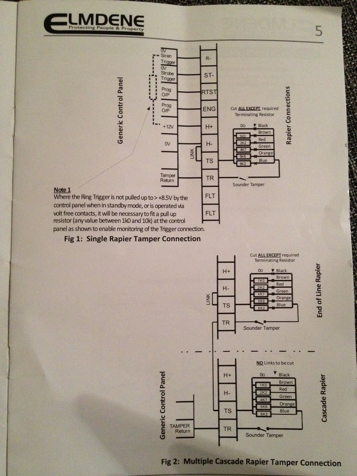

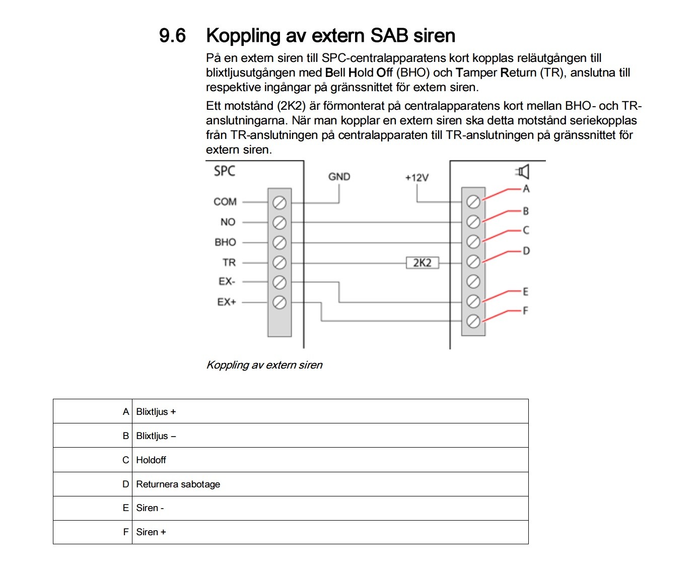

Hi everybody,
i hope somebody can help me, I'm Kenny from Belgium and this is the only forum I found that discusses the siemens alarm
I have six wires coming from the SPC, but how do i connect them to the external sounder? thank you! :wow:

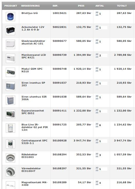

Är detta ett vettigt upplägg?
Huset:
Källare
Markplan (halvtrappa upp från mark)
Detta leder till 14 givare
Inomhussirén, bör den sitta i hall nere eller i hall uppe, eller borde man ha två?
Utomhussirén + blixtljus fasad utomhus
Centralenhet 53XX för framtida möjligheter att kunna styra fler sektioner.
Huset:
Källare
garage
värmedetektor (pga rökalstrande aktiviteter ibland),
MK garageport (Enda ytterdörr i källare)
Manöverpanel garage
PIR i garage. Alla källargluggar har galler invändigt.
Hall utanför tvättstuga Rökdetektor,
ev PIR i hall (Overkill?)
Expansionsenhet i källare för att underlätta kabeldragning
MK entré,
Manöverpanel hall
Rökdetektor hall
PIR i hall som även ser in lite grand i vardagsrum i den solfria delen,
glaskross vid fönstervägg mot veranda,
MK verandadörr. Vardagsrum vetter mot väst med riktigt mycket solljus sena eftermiddagar och tidiga kvällar.
PIR i hall
MK Balkongdörr
PIR klädkammare med centralenhet
Rökdetektor Hall
