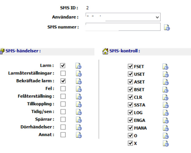

Nu till nästa svårknäckta problem. Lyckas inte få larmsändaren att skicka sms vid larm, endast vid återställning.
Har laborerat med olika inställningar på användarna, men får det fasiken inte att funka. Det märkliga är att det har fungerat förut, men helt plötsligt inte längre. Kan jag ha pillat på något, i så fall vad? Tacksam för hjälp

Vad det gäller inställningarna för SMS så borde du få SMS vid larm men inte vid larmåterställning med de inställningar du visar i bilden. Du har inte helt enkelt glömt att spara konfigurationen till panelen?

Programmerar endast i SPC Pro, appen var mest för att smidigt kunna larma på/av.
Har sparat ned allt till centralen (flera ggr), men får som sagt bara SMS vid återställning. Blir inte klok på varför, känns som jag testat alla inställningar

Varför har du inte svenska som systemspråk?panzaa skrev:
Har du uppdaterat så alla enheter har senaste version?
Prova isåfall göra en mjukstart, Tryck på den gula resetknappen upp till höger på centralkortet.
