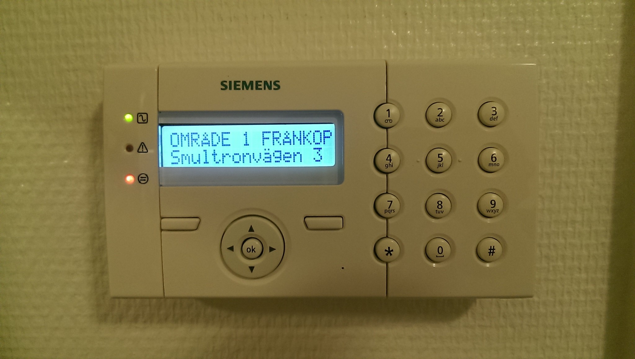

Har ett problem efter uppdateringen av firmwaren i larmet. En röd lampa lyser på min mindre panel, vid larmet tillkopplat så blinkar den röda lampan. I instruktionsboken står det något med x-bus strömförsörjning men jag har inga extra enheter tillkopplade, ser inga felmeddelanden i den panelen, inte i min stora panel och inte i gränssnittet när man loggar in på larmet. Har provat att starta om det i mjukvaran och även att trycka på reset knappen i larmet men lampan lyser fortfarande. Någon som vet vad det kan vara? *förvirrad*
Jag uppdaterade firmwaren i centralenheten enligt min larmkille så skulle centralenheten automatiskt uppdatera alla anslutna komponenter som manöverpaneler och gsm-enhet automatiskt, men det kanske inte stämmer?gol skrev:
Version 2.09 [13MAR13] har jag på min SPC K420 panel.
I SPC Pro:
Centralinställningar > Exp. enheter & Manöverpaneler > välj fliken Manöverpaneler.
Gå in på aktuell MAP, välj flik Visuell indikering, bocka ur "Blinka med röd LED när tillkopplat"
Kan lösa problemet

Allt fungerar som det gjorde innan uppdateringen och ingenting syns i loggarna, tycker dock att det är lite otydligare på panelen när larmet är tillkopplat och när man kommer hem och ska larma av. Förut blinkade det och det stod något på displayen men nu reagerar den inte lika mycket men den fungerar som den ska. (kanske lite otydlig förklaring).gol skrev:
