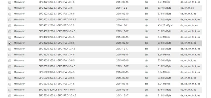

Kan tipsa om att det är en ny version 3.6.5 på gång. Firmwarefilen finns redan att ladda ner men eftersom de inte ännu har släppt PRO-uppdateringen så väntar jag att uppdatera tills den kommer.
FW3.6.5 finns att ladda ned från se.spiap.com men det kräver inloggning.probeb skrev:

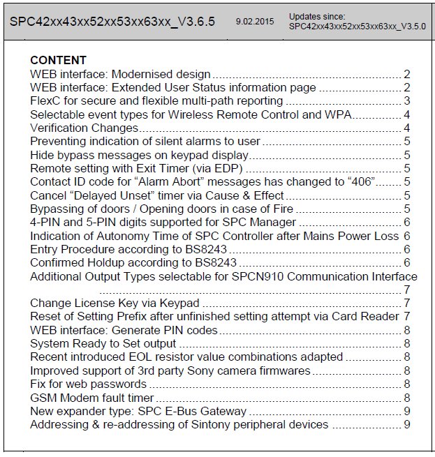

Funktionellt så ser jag inte att 3.6.5 egentligen innehåller något nytt jämfört med 3.6.0
Mot v 3.5 som i pincip är samma som 3.4.5 så har följande hänt:
Firmware 3.6.5 rättar buggen som förstörde alla icke ethernet utrustade centraler tex min 4220.
Siemens byter centralen om förstörd av 3.6 men bara om garantin om 3 år gäller och köpt i Sverige.
Skäms Siemens!!!!!
Jag kastade min 4220 som jag köpt ny på ebay och hittade på ebay en begagnad 4320 inkl MAP K421 och radio W110 för 200 kr samt frakt 500 kr.
Uppgraderingen av denna med 3.6.5 utmärkt.

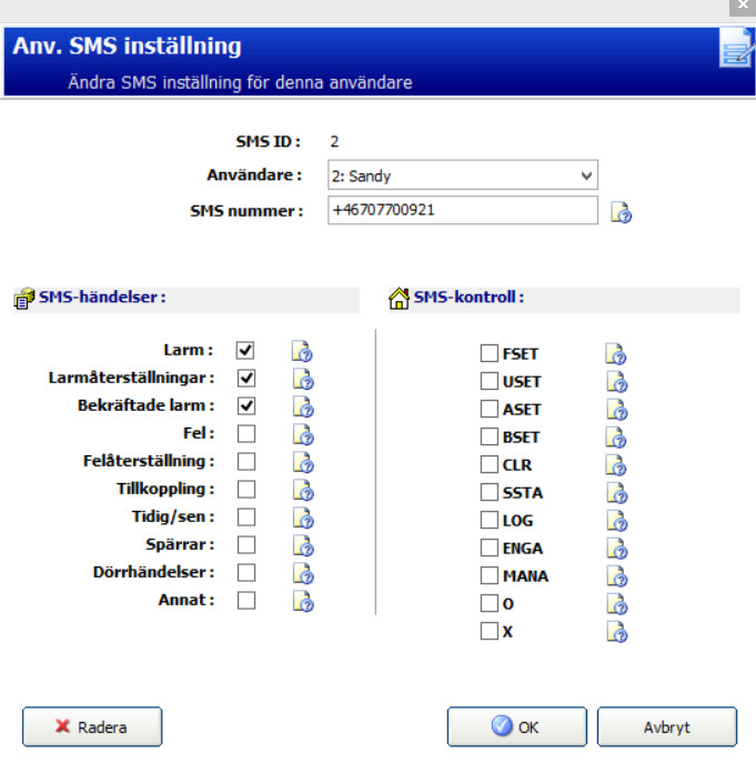

Kort fråga. Får inte SMS-aviseringen att funka på min 4320. Har fixat mottagningen i centralen och skickat test SMS, funkar bra. Får endast SMS vid återställning av centralen vid larm, trots att jag kryssat i rutan för just larm.
TIPS?
