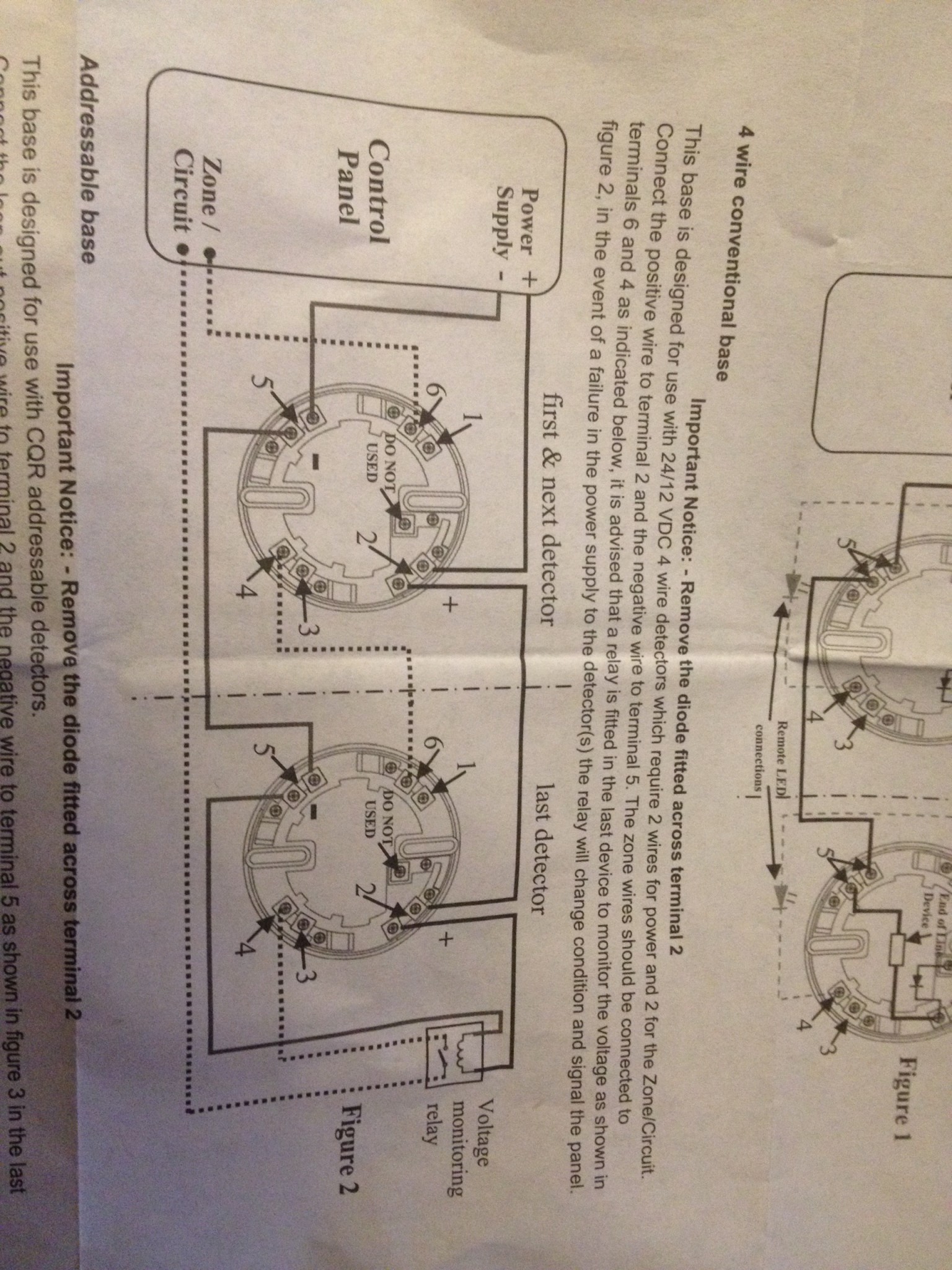

Hmm.. nu blev det ännu mer snurrigt. Firman jag beställde av rekommenderade denna deckare som jag beställde (skall ha 1 rök/värme och 1 värme): FI/CQR338-4H-12V – 12v Multi-sense Detector. http://www.cqr.co.uk/cqr-firebrand/m-conventional-fire/
Har ärligt talat ingen aning om den är till för larmcentral eller för brandlarmscentral?

Ingen som har koll på branddeckaren? Får inget vettigt svar från Siemens
F
Kolla inlägg #168 i den här tråden. Du verkar ha rätt typ av detektor, med relä.
Koppla 12v till 2, - till 5 och sektionen till 4 och 6. Dubbelbalanserad med motstånd om du vill.
