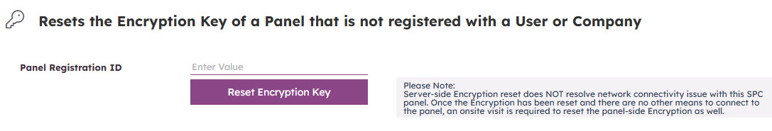

Rubrik: SPC 4320 – Kan inte lägga till panel i Acre Intrusion Connect efter krypterings-reset
Systeminfo:
Hårdvara:
SPC 4320 (installerad 2016).
  • Nuvarande FW: 3.15 (uppdaterad stegvis 3.6.6 till 3.8.5 till 3.15).
  • Bakgrund: Synkproblem mot molnet/appen är ett gammalt problem som funnits i flera år för mig, troligtvis ända sedan tjänsten bytte ägare/namn till Vanderbilt/Acre eller om det var någon av fw-uppdateringarna, men jag har inte försökt åtgärda förrän nu.
Händelseförlopp och utförda steg:
  1. Initialt fel: Centralen var ansluten till portalen och det stod "OK" men det gick inte att hämta eller spara systemsammanfattningen (XML-synk misslyckades). Eller klicka på "connect" till panelen. På samma sätt kunden inte appen ansluta till panelen.
  2. Åtgärdsförsök: Utförde "Reset Encryption Key" lokalt i panelen på inrådan av AI. Kanske naivt men har för mig att jag själv läst detta i någon forumtråd för längesen. Resultat: Kontakten med molnet bröts helt. I panelens ATP-logg syns nu upprepade: TCP connection OK tätt följt av TCP connection closed by other side och Poll transmission attempt failure.
  3. Omregistrering: Återigen gick jag kanske på niten att lyssna på AI så jag tog bort panelen från mitt konto i hopp om att kunna lägga till den på nyy, men nu säger Acre intrusion connect-portalen att panelen är offline (och det är den sen jag tog bort panelen från kontot) Fast givetvivs har den nätverk lokalt och jag kan ansluta via appen Acre intrusion connect pro.
  4. Nuvarande status: Det går inte att lägga till panelen igen. Portalen nekar meddelandet med: "Det går inte att lägga till en central på kontot när centralen är offline."
  5. Teknisk observation: Panelen är online på det lokala nätverket och kan nås via webbläsare, men lyckas inte etablera kontakt med Acres server. Den försöker ansluta med 60 sekunders intervall men kastas ut direkt av mottagande sida. (detta har AI konstaterat efter att jag klistrat in loggar från FlexC, jag är inte helt med på vad allt betyder)
Frågor:
  • Hur får man Acre-portalen att acceptera centralen igen när den hamnat i detta läge? Jag har inget installatörskonto på acre intrusion connect. Eller jag har ett konto men inte kopplat till något "företag" som verkar behövas?
  • Finns det något sätt att nollställa kopplingen i molnet så att mitt Registration ID blir "giltigt" för en ny parning?
  • Krävs det särskild installatörsbehörighet i Acre-portalen för att lägga till en panel, eller kan man göra det som privatperson kostnadsfritt?

Som du konstaterat så krävs det reset av krypteringsnyckeln via ett installatörskonto. Detta görs i Hardware>Panels (tycker du borde se den funktionen även om du inte anslutet något företag):
Formulär för att återställa krypteringsnyckel för en panel som inte är registrerad, med fält för panelens ID och knapp för återställning.
Var mer exakt bör jag se denna knapp? Jag hittade den i panelen via appen men inte lyckats hitta något sånt på mitt konto. (Och nu är ju panelen borttagen och vill inte bli tillagd igen, hittade dock inte knappen innan det heller)
Funktionen finns enbart på acre/SPC connect vid inloggning med installatörskonto.
Okej. Jag har ett sånt konto, men eftersom jag inte betalar eller är registrerad på ett företag så är det första den ber om ett företags-id och lösenord. Men det är lite konstigt att jag inte kan få använda mitt eget larm som det är tänkt.
Finns det någon väg runt eller vad har jag för alternativ egentligen? :)
