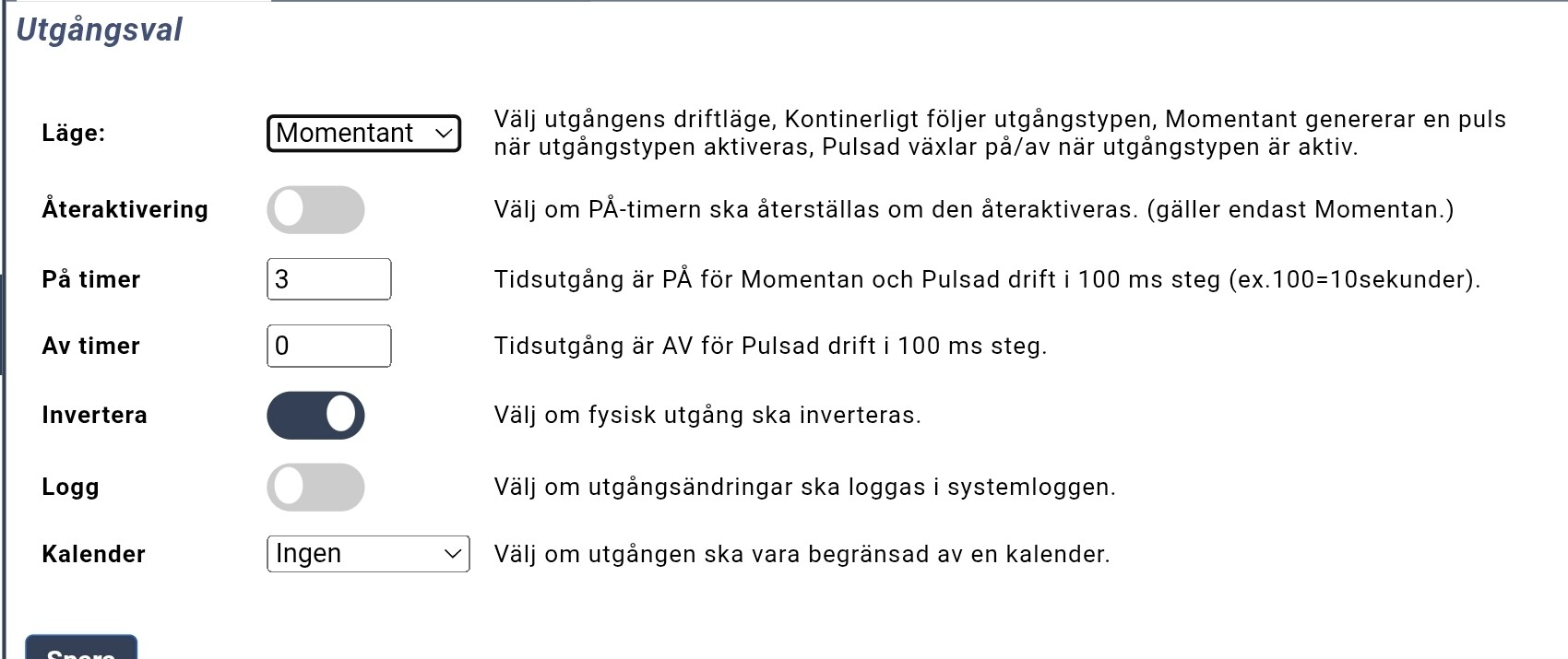

Om du läser RilleRocks originaltext i inlägg 4102, se ser du att du ska invertera utgången när du kopplar som i bilden.
Ja då har jag kopplat rätt nu iaf, ställt in som "Rök", vilket väl är samma som "Brand" antar jag och övriga inställningar enligt nedan. Deckaren funkar, men är det rätt inställningar för att den skall släppa spänningen vid återställning?
Skärmbild av inställningar för utgångsval, inklusive kontinuerligt läge, invertera och val av timer för på/av-styrning.

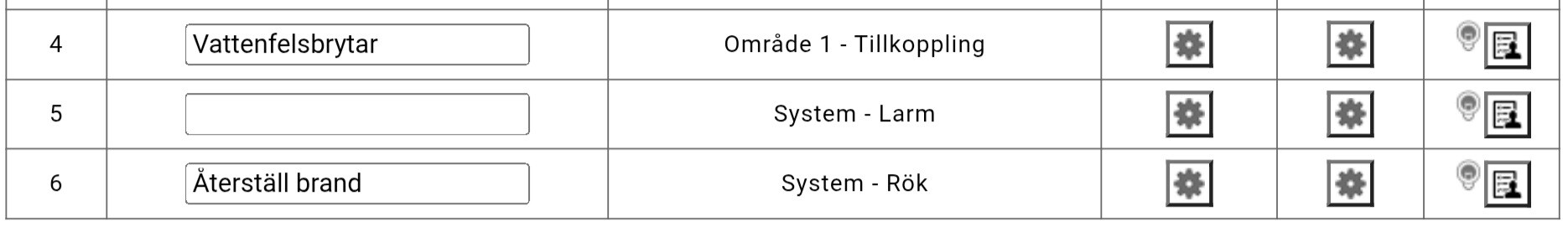

Vi har den också ställd som rök,
En tabell med tre rader och fyra kolumner, innehållande inställningar för vattenfelsbrytare, larm och rök i ett system.

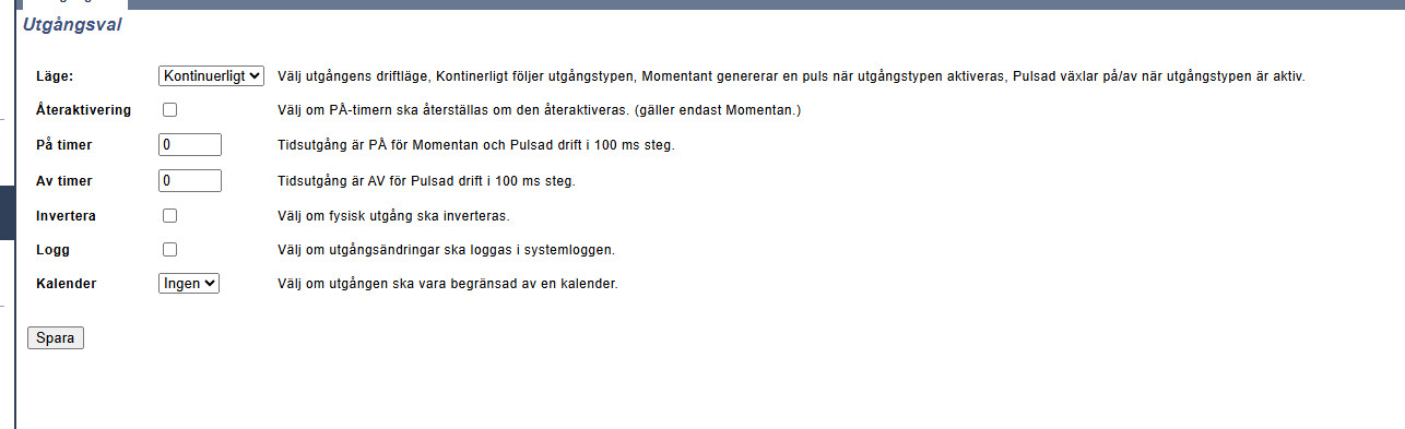

Däremot har vi andra attributinställningar,
Inställningsmeny för utgångsval med alternativ för läge, återaktivering, timers, invertering, logg och kalender.
Vet inte om det är någon skillnad på Brand och Rök. Jag har min på Rök, så sätt den på det för säkerhetsskull. Kryssa även i loggning så är det lättare att se vad som händer. Sedan är det bara att testa genom att aktivera detektorn med en magnet. Tystning och återställning ska då ske när du kvitterar larmet på tex manöverpanelen.

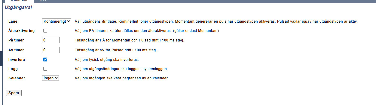

Hmmm det känns mest logiskt som du har det egentligen.
Testade, den får spänning hela tiden, så det är rätt, men däremot så återställer inte deckaren när man kör "Återställ". Får vara så, det är inte ofta man behöver gå in och återställa.
Däremot såg jag att de andra rökdeckarna som går vi expansionsenheten har en annan inställning. Där tror jag dock det är för att jag körde 12V via reläet. Nåväl, det löser iaf ut, det är huvudsaken.
Inställningsmeny för utgångsval med alternativ som läge, återaktivering, timerinställningar och loggning, visas i ett datorgränssnitt.
Ändra från kontinuerlig till momentan, så kopplar den bort detektorn när brandlarmet återställer.

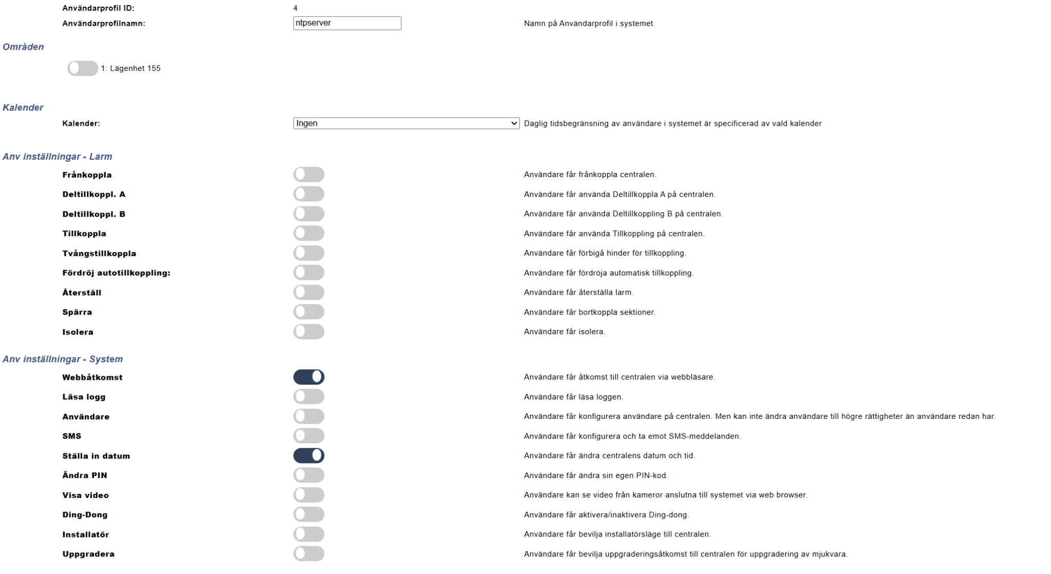

Ett litet till SPC-tips jag vill komma med.
Störde mig så mkt på att SPCn drar sig i klockan så mycket. På bara nån månad så går klockan i SPCn fel.
Och då har jag ändå det lite "bättre" kortet med RTC-batteri.
Det första problemet jag hade var då att det behövs "Engineer mode" för att ställa klockan. Men jag lyckades lösa det - om man ger användaren BARA rättigheten att ställa klockan, så kan man ställa klockan utan engineer mode. Såhär:
Inställningsskärm för användarprofiler i säkerhetssystem med alternativen för webbåtkomst och att ställa in datum och tid är aktiverade.
Så sedan gjorde jag ett fint script för att synka klockan med NTP.

Bara lägga i cron med lämpligt intervall, så kommer eran SPC-klocka gå utmärkt.
(Lägger du det i cron eller liknande, använd "timeout --signal=KILL 10 /path/to/script.pl" annars kan scriptet hänga sig om NTP servern ligger nere, tar scriptet mer än 10 sek är det definitivt något som är fel).
En fördel med att sync-användaren bara har behörighet att synka klockan och inget annat, är också att om din syncserver blir hackad eller liknande, så kan koden/uppgifterna inte användas för att larma av eller på.
