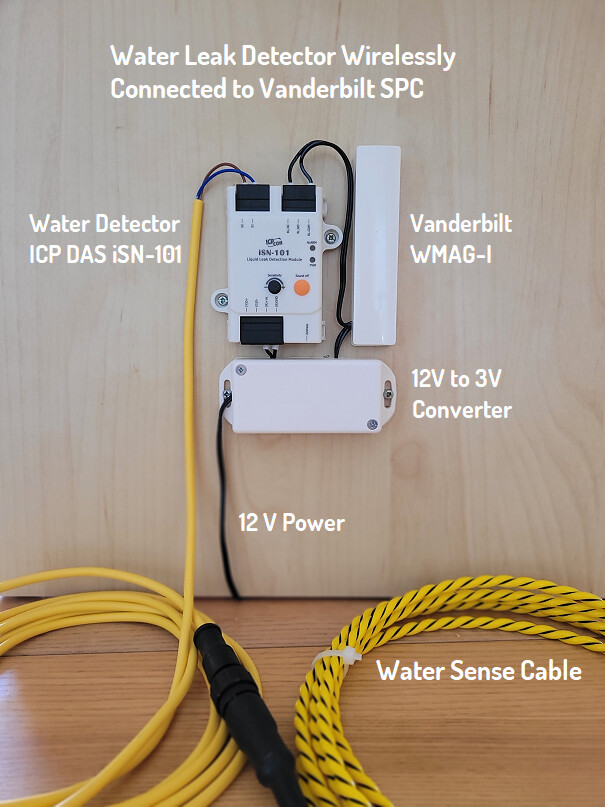

Hej, jag har ett 4320 med K623 manöverpanel och trådlösa sensorer som ADM-I12W1.
Jag letar efter vattendetektorer, både trådade och trådlösa. Jag blir inte riktigt klok på hur jag ska leta efter kompatibla sensorer. Har någon erfarenhet?
Till det gamla SiWay-protokollet tror jag aldrig det har funnits någon läckagedetektor. Fanns inte heller tidigare till tvåvägsprotokollet, så jag byggde mig en egen enligt bilden nedan. Något motsvarande kan du naturligtvis knåpa ihop även med hjälp av en dörrsensor till SiWay.C CM.gbg skrev:
Det var en ambitiös lösning. Tack. Det är ju historia men det fanns en IWFW6-10, jag minns inte vilket protokoll den använde.gol skrev:
Det är inte så att någon av dessa går att använda?
WFLOOD with water sensitive cable, V54538-F118-A200
WFLOOD Wireless Flood Detector, V54538-F118-A100
Dessa använder det nya trådlösa protokollet (2-way), så då behöver du köpa en ny mottagare också.C CM.gbg skrev:

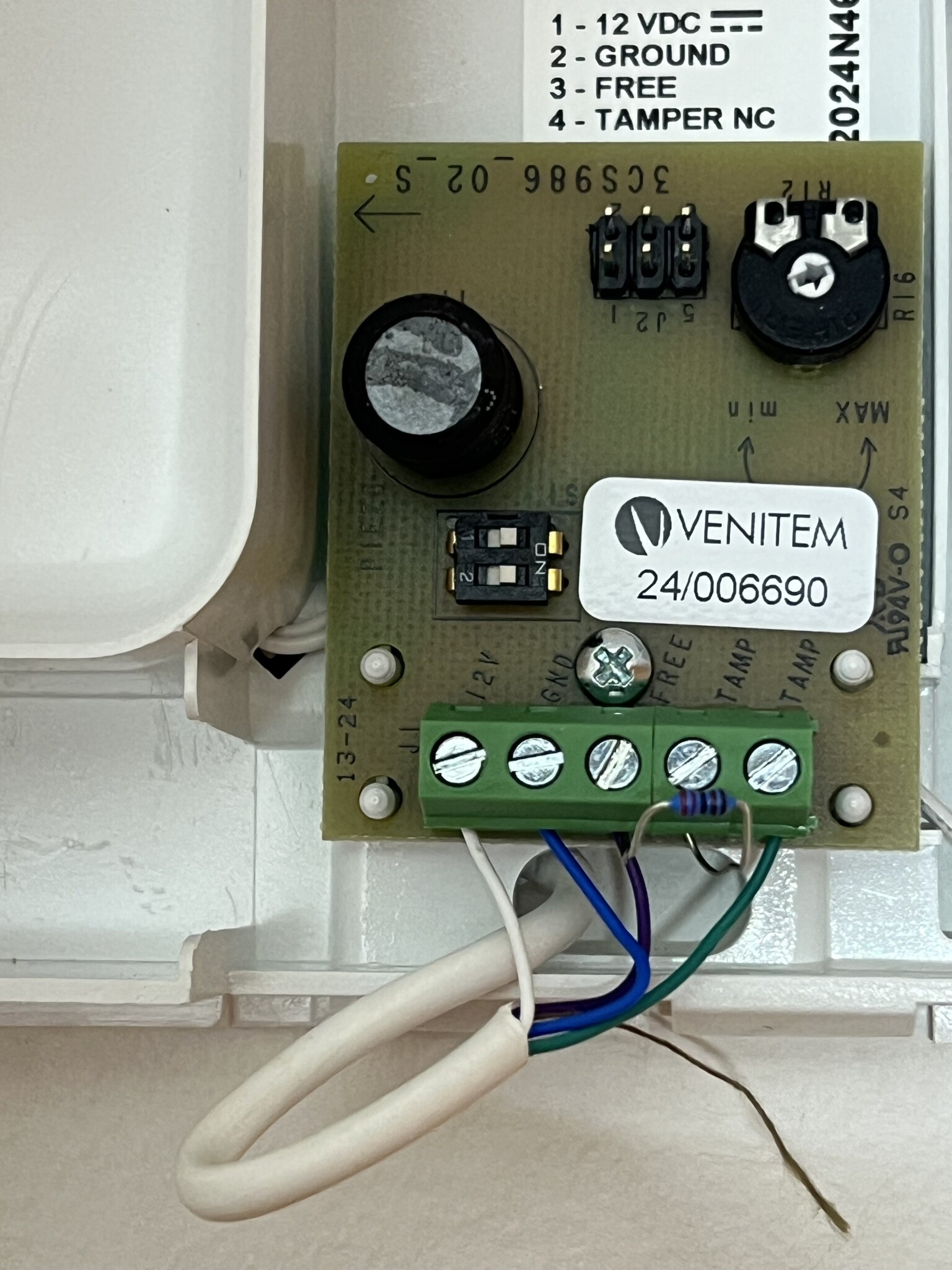

Fråga: Två inomhus-sirener - två utgångar eller vad är standard?
Jag har sett Fiat500'ras tidiga inlägg på hur man kopplar de här sakerna. Och där tolkar jag det som att man har en och samma utgång som hanterar båda sirenerna. (iaf enl. kopplingsschema och inlägg 26 i tråden).
Det får jag inte riktigt ihop med utseendet i min 3.16.0 version av SPC4320. Där indikeras det att man kan(bör/ska?) ha dem separat kopplade...
1. Map strömförbrukning - ska jag dela upp dem?
2. Map larmklass (villa så inget krav som jag tolkar det) - ska jag dela upp dem?
3. Om jag bör/ska dela upp dem, hur kopplar man dem då i så fall? Jag fattar att en följer inlägg 26, men, hur ser utgång 2 och inkopplingen där, ut?

Jag har kopplat mina inomhussirener (2 st) på samma utgång (ext). Det som är lite klurigt med sirener är sabotageskyddet (BHO, Bell hold off och TR tamper return). Den slingan måste vara balanserad med det motstånd som sitter förmonterat i centralen. Tanken är att en batteridriven siren ska fatta att kabeln blir klippt och då signalera istället för att bli tyst, men för att den inte ska signalera via strömavbrott behöver man speciallösningen.
Koppla således matningen till sirenen på ext +/- och en sabotageslinga från bho till free (lila på min bild) på siren 1, balanseringsmotståndet (flyttas nu från centralen) i serie (mellan free och tamp) på siren 1 vidare till siren 2 (grön på min bild) men nu till tamper och utan motstånd i siren 2, och sen tillbaka till TR på centralen
Kopplar du istället till int och har sirener utan batteribackup kan du skippa sabotageskyddet helt.
Tror inte att du har några som helst sådana krav för larminstallation i villa.

Hej Fredrik och tack för responsen. Jag tolkar det som att jag gör smartast i att koppla enl. Fiat500 och Siren1.1.pdf-beskrivningen.
Fast utan externa sirenen då.
Jag har inte kvar motståndet (köpte min central begagnad för LÄNGE sen - det står Siemens på lådans utsida) så, jag följer även där Fiat500 - dvs, ett 2k2ohm motstånd. Hoppas det fungerar.
