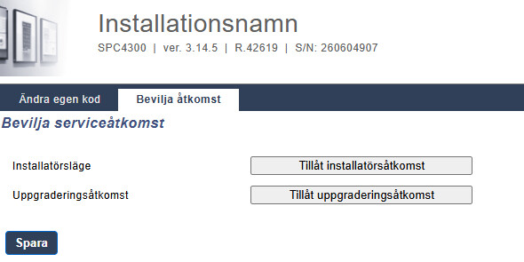

Gällande firmeware för SPCN3xx så får jag det till att de ingår i firmware'n för panelen/larmet.
Senaste firmeware för SPCN320 är 3.08 [13NOV13] (i alla fall den vi har).
Vad är det du vill åtgärda med firmewareuppdatering?
Senaste firmeware för SPC4300 tror jag är 3.14.5 R.42619.
