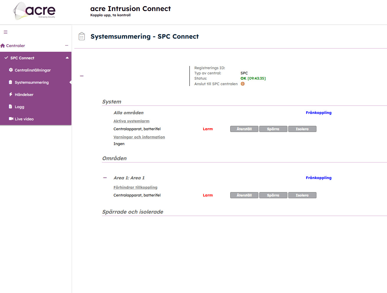

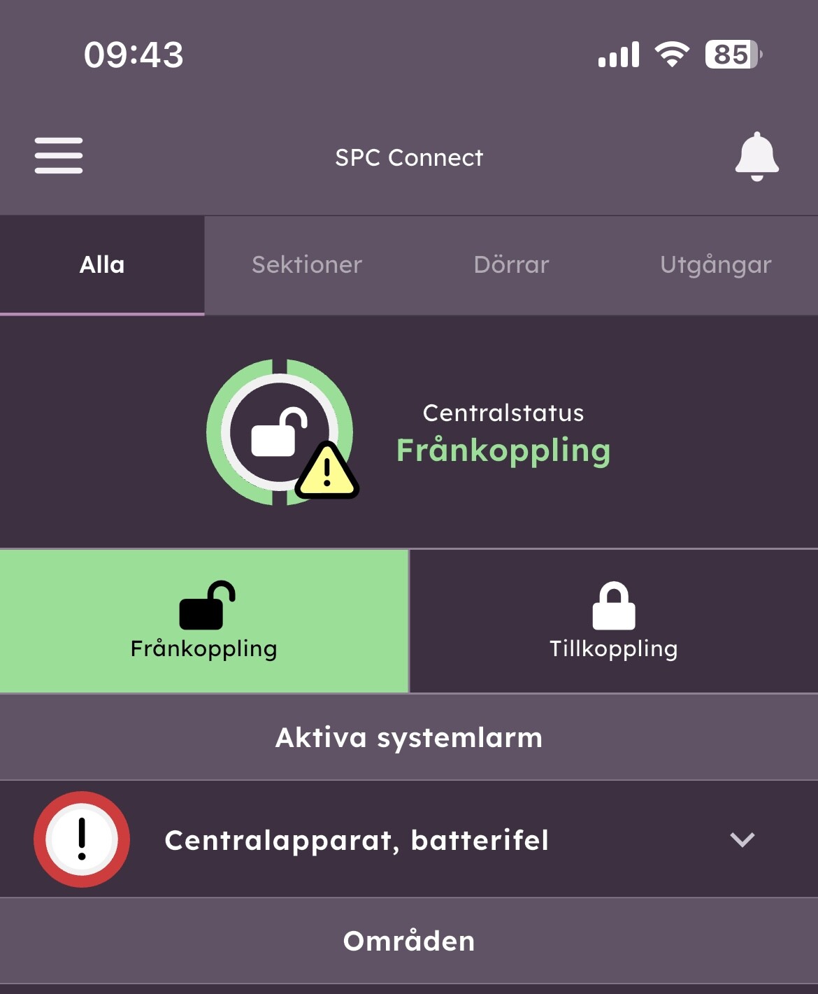

Mitt larm har i dagarna börjat larma för batterifel, centralapparat.
Dettar har jag ej sett på 7 år som jag haft mitt larm installerat. Någon som vet vilket batteri som avsees med detta larm ? Är det något lite knappcellsbatteri i centralapparaten eller kan det vara något backupbatteri som avses?
Jag får som inte någon mer info än dessa varken i appen eller när jag loggar in på centralenheten.
Användargränssnittet på en SPC Connect-app visar batterifel för centralapparat under aktiva systemlarm.
Skärmbild av säkerhetssystemets gränssnitt med larmstatus och batterifel i centralapparaten, från Acre Intrusion Connect.

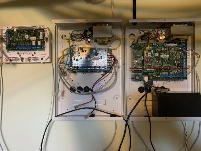

Det är backuppbatteriet i centralapparaten, ett 12V 7-17Ah blysyra batteri.
7 år gammalt batteri lever på övertid, räkna med max 5 år.
Centralapparat med backuppbatteri 12V 7-17Ah blysyra, äldre modell till höger i bilden, del av larmsysteminstallation.
Svarta "klumpen" höger i bild.

Tack för snabbt svar. Blir att ta sig hem på lunchen och kolla vad som sitter där.

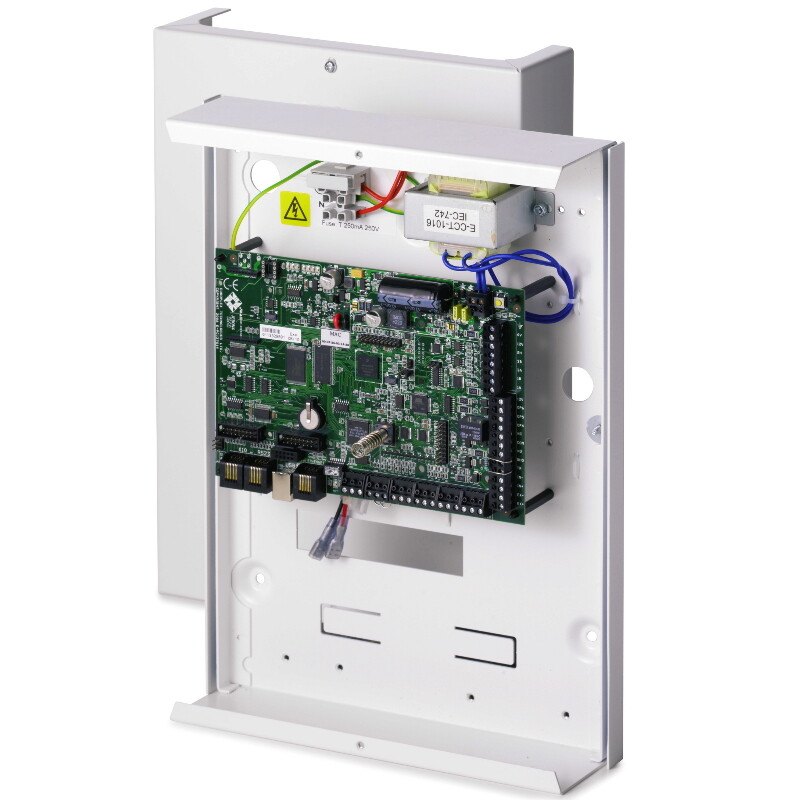

Vilken storlek på batteriet beror på vilken kabinett det är,
Följande är 7-7,2 Ah
Öppet elektriskt kabinett med kretskort och kablar, troligtvis för batteri på 7-18 Ah, beskrivs i bygg- och renoveringssammanhang.

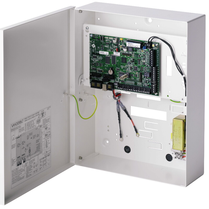

Följande är 17-18 Ah
Öppet vit metallkabinett med ett kretskort och kablar inuti, använt för diskussion om batteristorlek.

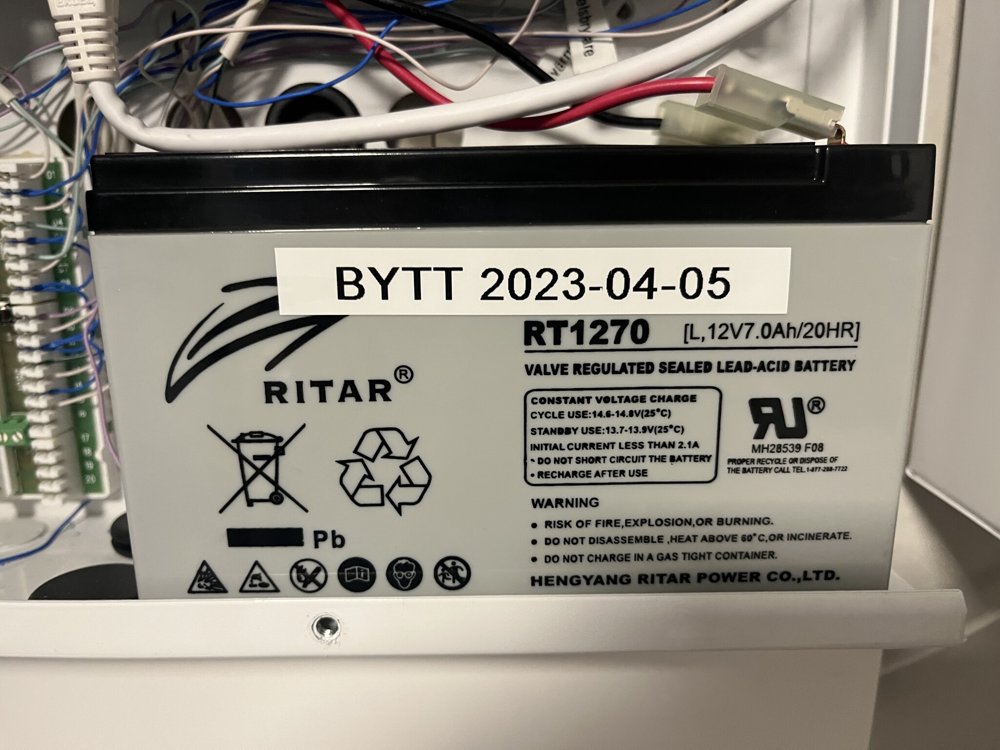

Jävligaste var ju att jag tydligen bytt detta batteri en gång inser jag när jag öppnade kabinettet.
Blybatteri Ritar RT1270 i skåp med etikett "BYTT 2023-04-05", omgiven av kablar. Text om spänning och varningar synlig.
Så nu är ju mest frågan om jag bara kan räkna med 2,5 år även på detta nya batteri.

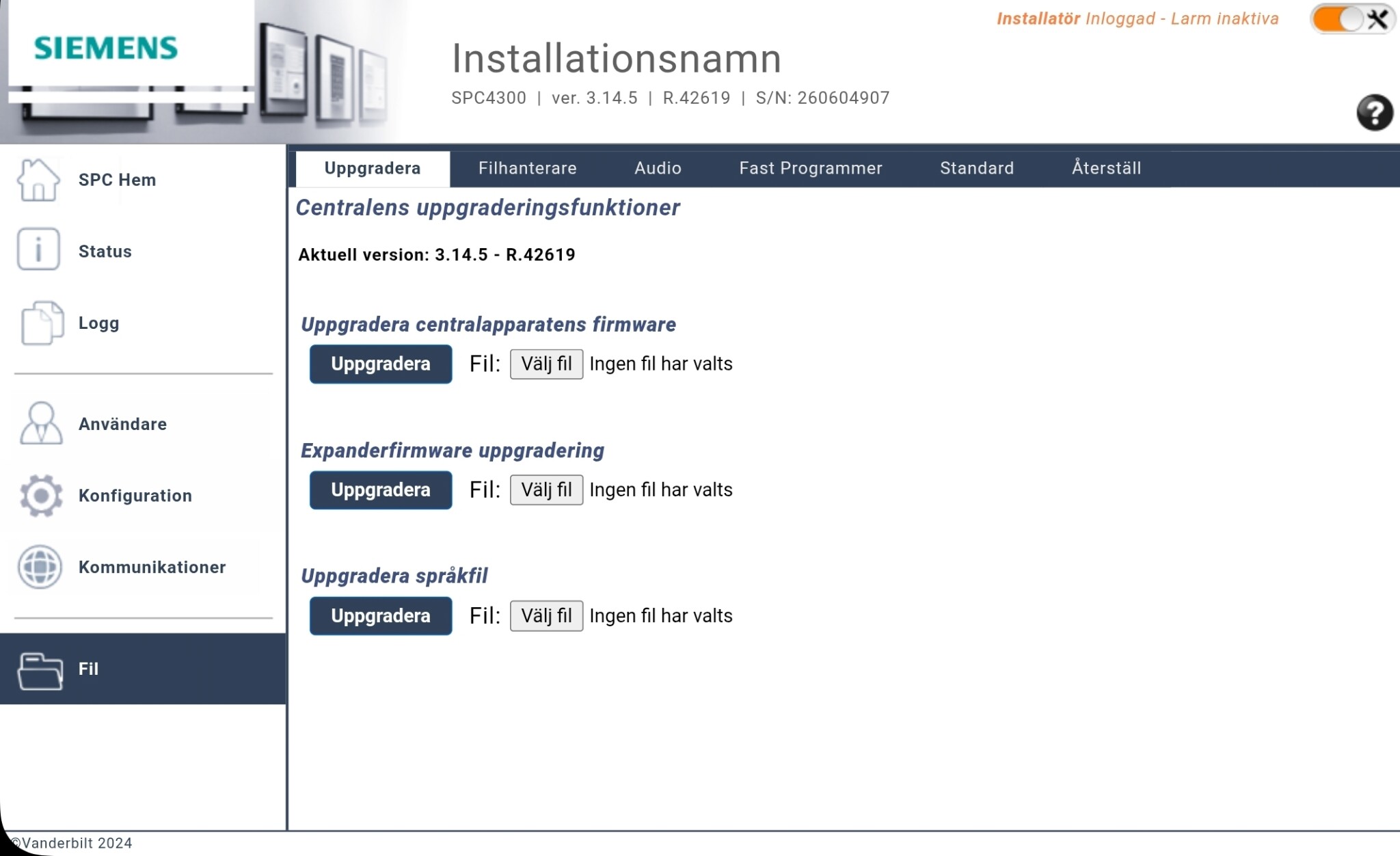

Jag har SPC4300 | ver. 3.8.5. Kan jag då uppgradera direkt till SPC 3.14.1?
Demmpa Demmpa skrev:
Ja, det går att uppgradera direkt från 3.8.5 till 3.14.1.
Sen är inte 3.14.1 den senaste utan det är 3.14.5.
Se länk i
[länk]
Tack för hjälpen, det funkade perfekt!
Hur uppdaterar jag? Lyckade läsa ut att jag har 3.8 så det verkar ju var på tiden.
Logga in som "installatör"
Aktivera "högre nivå"
Menyn "fil"
Ja, 2 år är rimlig max livstid.
K
Jag skulle säga 3år. Det brukar installatörerna skriva. Erfarenheterna säger 3-4år när de sitter i en UPS
Njae, vid 3år om man har otur så har dom spruckit och sprungit läck är min erfarenhet, även om det säkert i dom flesta fall går bra. Vet inte hur många batterier jag har bänt ur olika likriktare genom åren. Jag skriver alltid 2år på mina anläggningar. En del installatörer skriver 5år på femårsbatterier och 10år på tioårsbatterier, men då blir det definitivt problem. 🙂
