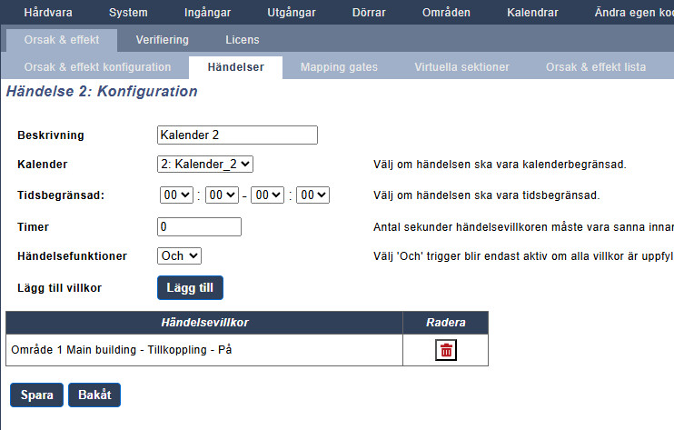

Hmm, har suttit och klurat på hur jag kan få ett område som idag larmas på efter kalender till att även larmas av av kalendern OM ett annat område inte är pålarmat. Någon form av Mapping gate kändes ju naturlig men jag hittar ingen vettig Trigger att använda.
Funderade på om en kalenderBEGRÄNSAD Trigger triggas om själva villkoret alltid är satt och man bara labbar med kalenderbegränsingen?
Finns det något uppenbart sätt att lösa mitt problem?
Verkar som man kan lösa det genom att ha olika kalendrar för på- och avlarmning. Där händelsen för avlarmning både använder "till"-värdet från "avlarmnings"-kalendern OCH larmtillståndet hos det område som ska förregla avlarmningen.phl skrev:
Hmm, jag har satt kalendern under "Schema" på själva området. Där finns bara toggles för om den ska larma på/av enligt kalendern. Hur tänker du att jag kan få till olika kalendrar? Har lite svårt att hitta något vettigt sett att trigga saker på kalenderhändelser.
Ah! Jag tittade på beskrivningen och tänkte att själva händelsen är "deaktiverad" under kalendertiden, d.v.s. eventuella händelsevillkor ignoreras och att det var tveksamt om kalendern då kunde styra. Det var det jag nämnde som kalenderbegränsning med ett villkor som alltid skulle vara på. Då var jag kanske rätt på det, får testa!
