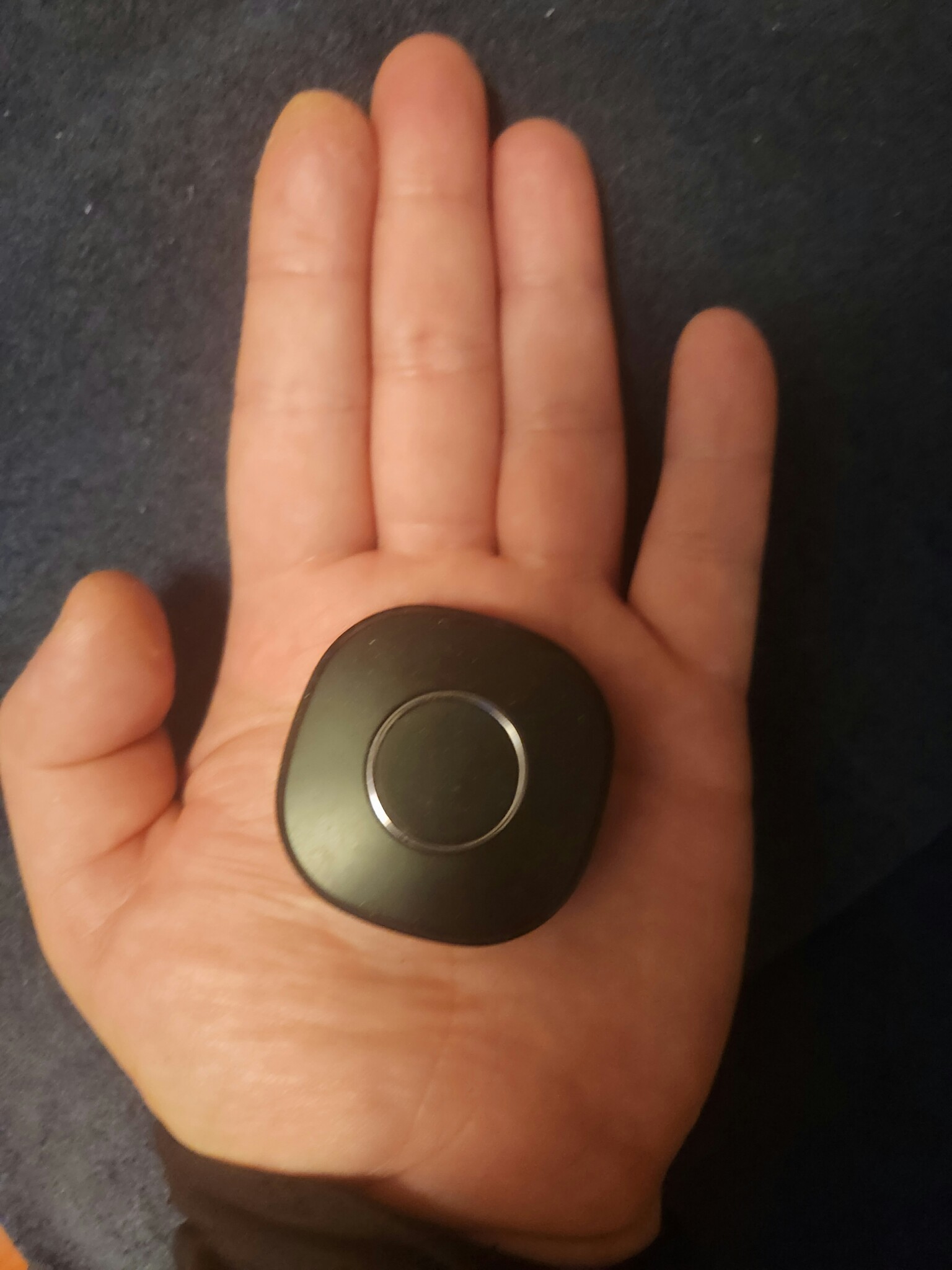

Ett alternativ är annars denna knapp:
https://www.styrahem.se/p/628/tryck...adX78yZFBZ6F6lthO1xdaMop5CrIVKPwqT47Cml_b-y82
Sedan lägger du upp en ny user, kalla denna garage, med enbart web behörighet, inget annat, pinkod [PINKOD]
Lägg upp en mapping gate som lyssnar på event "web user garage login", slår av efter 500ms, och lägg denna så den triggar outputen för garaget.
Därefter peka knappen mot:
http://[LARMETS_IP_NUMMER]/login.htm?action=login&language=253&userid=garage&password=[PINKOD]
Klart!
Nu kanske du undrar, blir inte knappen som en extra fjärrkontroll?
Nä, du kan ju styra knappen så att:
1: den inte funkar när huset är pålarmat.
2: göra så det krävs 3 snabba tryck på fjärrkontrollen. På så sätt aktiveras den inte av misstag.
Går att göra hur som helst. Eller ett jättelång tryck på 2 sek.
Med larmet går det också styra från magnetkontakten så porten yvångsstängs efter säg 15 sek. Bara lägga en mapping gate att när magnet varit dragen i 15 sek, så dras outputen automatiskt i 0.5 sek.

ja det går ju styra på olika sätt, om det ska fungera när det är pålarmat, eller om knappen t.om. ska larma av automatiskt. (nu när du har 3 tryck på knappen som extra åtgärd).A andersda skrev:
Hela poängen är dock att din "nya" fjärrkontroll är lite besvärligare att trigga av misstag. Du kan ställa in i knappen hur korta tryck som krävs, och att det ska vara 3 tryck. Då kan du fine-tunea knappen så att den inte triggas av misstag, men barnet har inga problem att trigga den medvetet.
