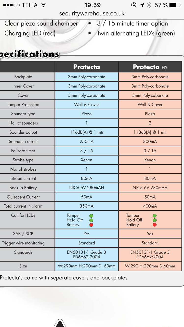

Rillerock, så denna som jag köpt är precis på gränsen då?
http://www.securitywarehouse.co.uk/brochure/External Sounder Protecta.pdf
Kommer jag kunna koppla in någon mer siren eller kommer denna dra allt som finns?
Börja med att kolla om utgången är dragen och sen så att polariteten är rätt till siren.McZ skrev:
Nej det är inga problem med den.
Funkar tom med SIR300 som drar 900mA men inget att rekommendera i ett system som har mycket annat inkopplat.
