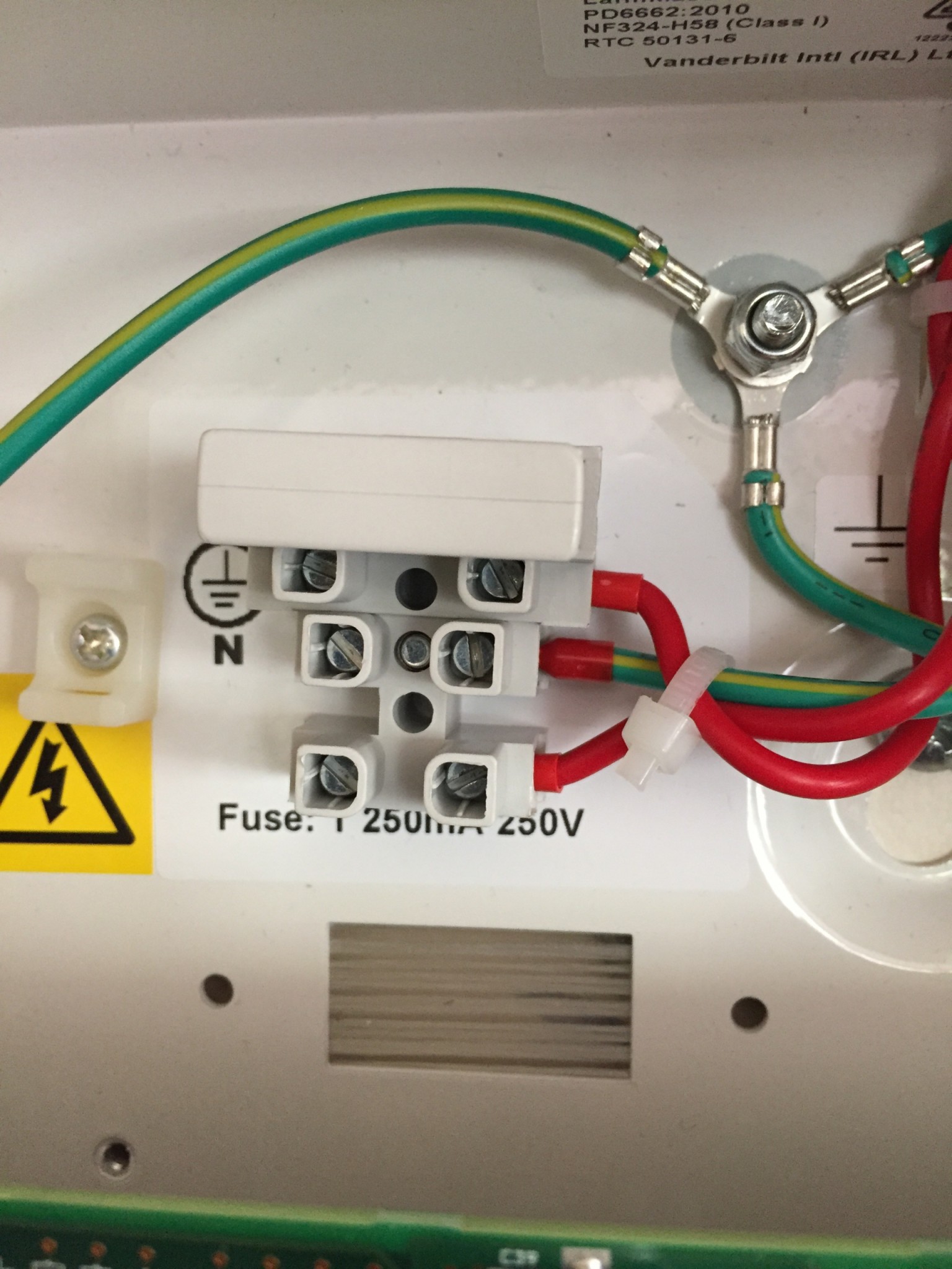

Hmmm är det bara jag eller är de på Vanderbilt galna? Varför ha både nollan och fas i rött? Eller är det för att det kvittar då det är innan trafo?
Jag ska göra en tillfällig inkoppling med stickpropp, gissar det kvittar om man har fas eller nolla på vilken av dessa ingångar?
Är ju mest inne och grejar med svagströmselektronik på jobbet men när det kommer till detta så är jag inte specialist...
För att ansluta en trafo direkt till elnätet har det ingen betydelse hur fas och neutral ansluts. Tänk på alla små transformatorer som du pluggar in i en väggkontakt. Där kan du vända den hur du vill i uttaget.
Dock ser det ju lite skumt ut på etiketten, "N-märkningen" sitter mitt för jordledare, eller är det bilden som luras?

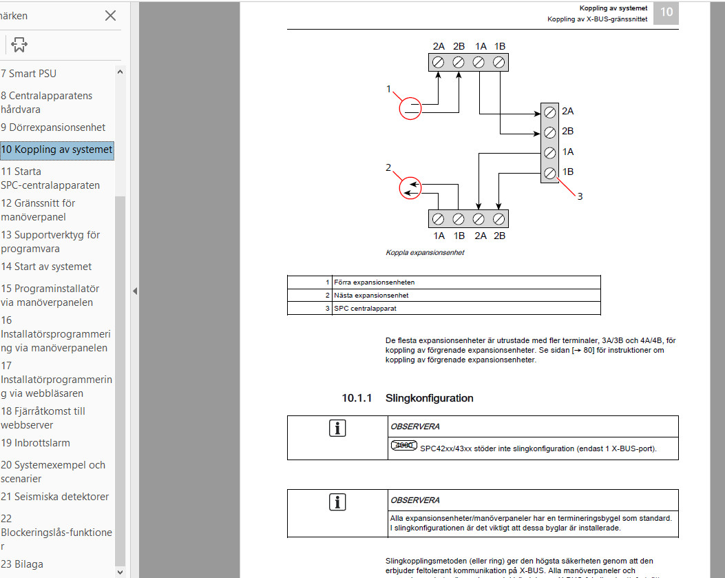

Dock är Vanderbilt lika kryptiska som vanligt när det kommer till inkoppling. Ska man koppla på 2B/2A som inkommande och 1b/1A som utgående? Detta e ju fan pinsamt uselt. Jag jobbar med utveckling av bussade system men denna anvisning är fan det värsta jag läst någon gång...
Och det är typ 4m kabel vi pratar om så det är inga längder... tror ni det funkar ändå?
