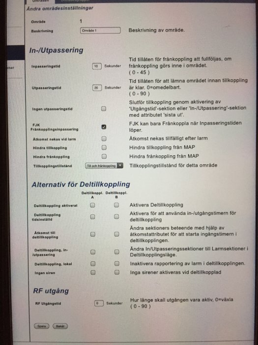

Rillerock, websajten funkade finfint. Nu hittade jag alla fel jag hade
Du är en klippa!

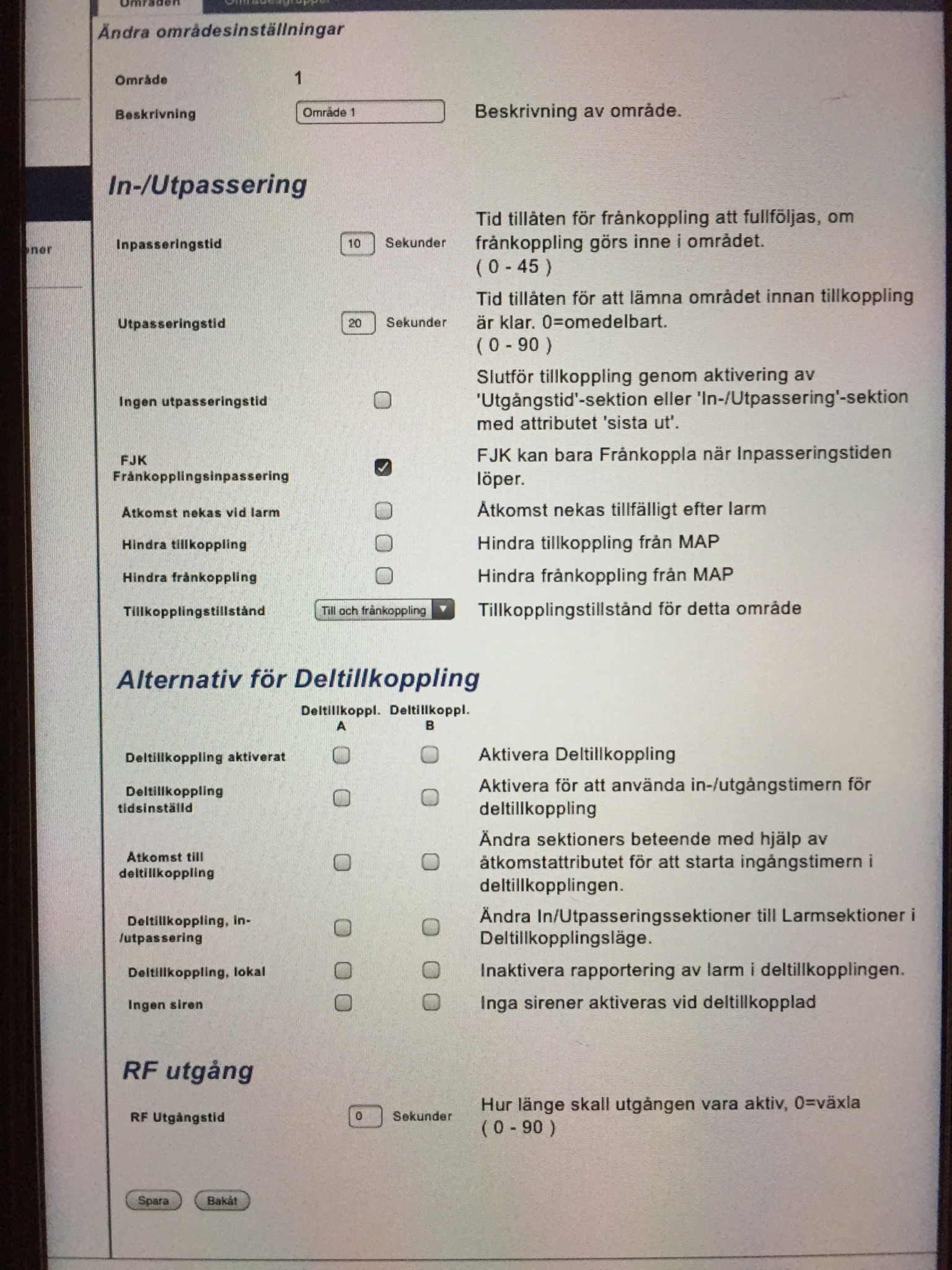

Dock så vet jag inte hur jag ska konfigurera in/utpassagen? Jag har två områden(areas) och i den första arean har jag bara dörrkontakten där man passerar in/ut vid av/på larmning. Timern för aktivering har jag hittat och ställt om så man inte drar larmet vid utpassagen men däremot så får jag inte till det så dörrbrytaren blir fördröjd tills mina sekunder passerat för inpassage:/ då går larmet på en gång, några tips?
Sedan så är sirenen som jag valt för inomhusbruk för klen KSB2A sound bomb4, den låter skitlite. Några tips på en hysteriskt jobbig siren för innebruk?

Om du har satt MK som in/utpassering så är det om du har en IR som är riktad så den bevakar området där knappsatsen sitter. På den sektionen måste du välja följande, tror det finns under attribut på den sektion det gäller. Det gör så att om MK som är satt som in/utpassering triggas så fördröjs den följande sektionen den tid som inpassering pågår.Shiraz skrev:
